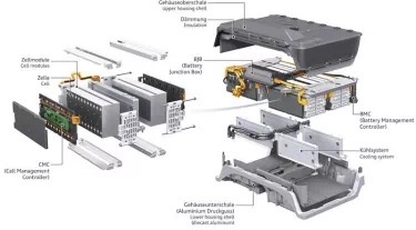

传统电池包的成组效率是电池系统能量密度提升的一个瓶颈。如一个典型的电池包「三层结构」示意图:
图中左侧,是电池单体(Cell)组成的电池模组(Module),其中除了电池单体外,还包括金属盖板端板、线束、粘合剂、导热胶、模组控制单元等等零部件,组合在一起,形成了一个电池模组。图右,是由若干模组构成的电池包(Pack),电池包层面的零部件包括热管理系统、线束、控制器、外壳等等。
典型电池包结构,来源:奥迪A3的电池包结构
这样的三层结构是典型的动力电池包都具有的,之所以有「模组」,一方面是保护、支撑、集成了电芯,另一方面各个模组独立管理了部分电芯,有助于温度控制、防止热失控传播、同时便于维修。但模组的存在,使得整个电池包的空间利用率有所下降,导致了成组效率的低水平——模组越多,零部件越多,成组效率也就越低。在单体能量密度突破300Wh/kg的同时,受限于传统电池包的成组方式,电池系统层面的能量密度仍处于160Wh/kg左右。同时由于对高镍电芯安全风险的考量,部分厂商建议对高镍电芯SOC的使用范围作出限制,更在实际上让高镍电池的能量打了折扣。
