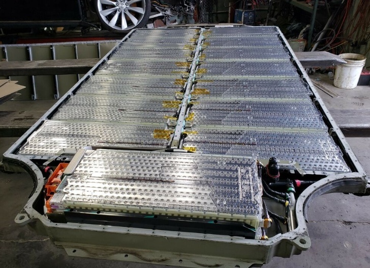

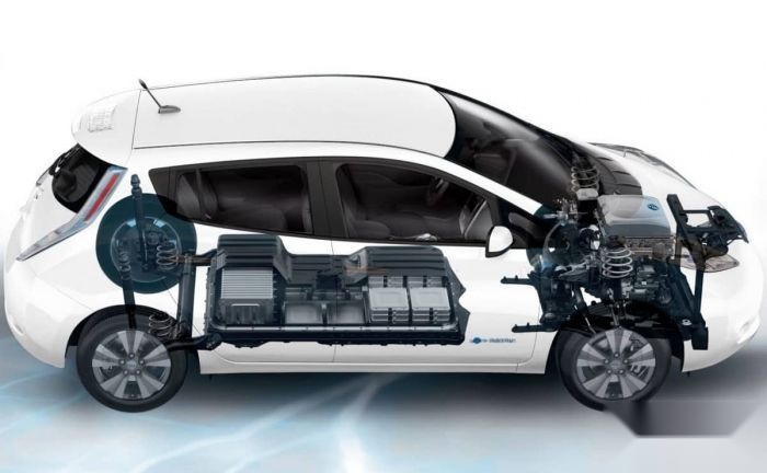

电动车最大的绊脚石是什么?当然是电池,特斯拉的电池与国产电池有何不同?从封装形式上看,特斯拉自成一派,打开任何一款特斯拉的动力电池,都会为眼前的现象感到惊奇,它是怎么把这么多南孚,不对是松下电池(据说6000多节)塞进底盘里面去的!

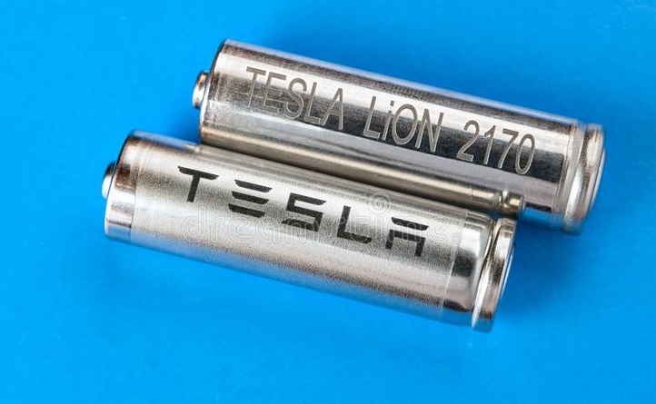

论电池能量密度,特斯拉一直都是行业领先,去年国产宁德时代811电池能量密度好不容易做到了180wh/kg,但这才达到了几年前特斯拉18650的水平,如今特斯拉已经换用2170电池,据称单体电池能量密度达到300wh/kg,组成电池组后能量密度也妥妥接近这个数值。

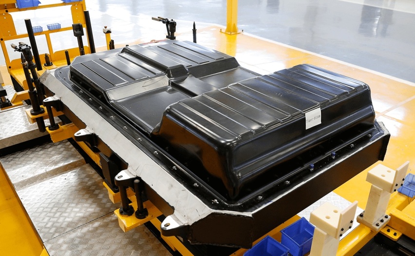

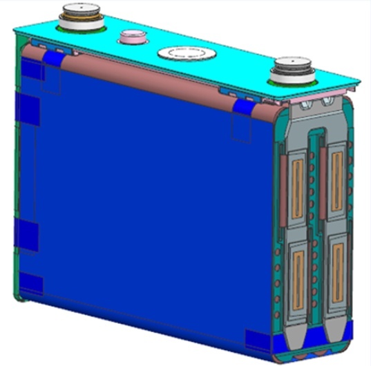

国产电池是什么水平?国内动力电池装机量最大的两大品牌分别是宁德时代和比亚迪,比亚迪前几年的电池一直在能量密度方面吃亏,不过今年比亚迪推出的刀片电池会一定程度改变现状。刀片电池因为结构比较独特,据说能量密度能提高50%,比亚迪汉EV的磷酸铁锂电池能量密度为140wh/kg,之前大概是90wh/kg。看到140这个数字,再看看特斯拉好像差距有点大,但你要知道前者是磷酸铁锂后者是三元锂,电池材料上特斯拉就占优势。
近期也爆出消息说特斯拉Model 3要用宁德时代的铁锂电池,这样一来长续航可能就不再是特斯拉的优势。如果比亚迪也采用三元锂电池,能量密度预计可以达到240wh/kg左右,也就说国产动力电池与特斯拉差距并不大。
为什么特斯拉也要用磷酸铁锂?因为它不使用钴,降低钴的使用量是特斯拉电池设计重点,磷酸铁锂不但便宜而且资源丰富。说到这气氛突然比较尴尬,因为比亚迪是全球最大的磷酸铁锂电池生产商,换而言之,在电池成本控制这一块,比亚迪有天然优势!单单从动力电池角度看,特斯拉的电池能量密度依旧是行业领先,但是国产电池也没差多少,而电池价格和产量方面,国产电池有独特的优势,为什么说国产干不过特斯拉?

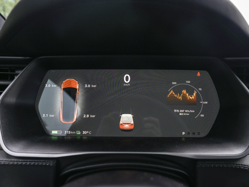

特斯拉Model X 100D 百公里平均电耗17.39千瓦时,蔚来ES8百公里平均电耗17.24千瓦时,但网上也有说特斯拉的数据比较保守,实际电耗还要低一些。特斯拉的长续航不仅是因为电池能量密度高,它的电功率损失小也是一大优势。那么特斯拉是从哪方面减少电功率损失?我想重点是驱动系统,Model 3使用的是永磁开关磁阻电机,在一些拆解对比中,这种电机功率大体积小而且效率高,据说它的扭矩控制要复杂一些。

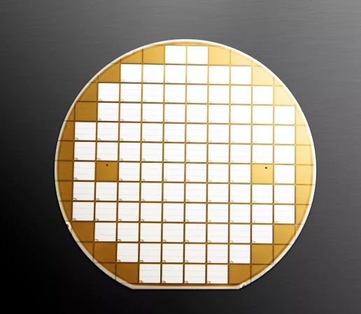

国产电动车通常使用永磁电机,而欧洲厂商偏向于感应电机,感应电机不需要使用稀土材料,但体积会比永磁电机大效率也低一些。就电机本身的效率而言,国产电动车不会与特斯拉有多大的差距,别问!问就是家里有矿,全是稀土。真正拉开能耗差距的是电动装置,比如IGBT。国产电动车的IGBT大部分是进口,比如德国英飞凌和日本三菱,特斯拉自己也不造IGBT,这也没什么好挑刺的,就像PC厂商都是买英特尔和AMD的处理器。
国产电动车的IGBT可能性能不是很拔尖,但却可以自给自足,比亚迪就自己生产IGBT,别的优势不知道,但据说价格的确便宜。电动车核心竞争力是什么?是续航里程、是电耗、还是价格?我想首先还是价格,续航里程差不了太多,电耗也差距不大,但价格更便宜,为什么说国产电动车干不过特斯拉?

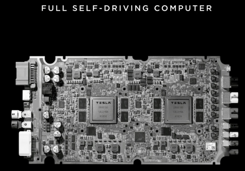

汽车上的电气系统组织架构很庞大,比如ECU控制发动机、TCU控制变速箱、BCM控制车身,简单讲就是由很多套系统和处理器组成。特斯拉化繁为简,用自己研发的操作系统以及一个中央处理器去管理其它模块,这样既节约成本又能提高效率。
这点目前还没有其它车企能与特斯拉相媲美,也不是说其它车企不行,而是有很多方面的顾虑,比如车载电子架构的安全性。国产电动车的智能化跟特斯拉相比肯定有较大差距,况且目前还没有供应商能提供特斯拉一样的产品!但是这不代表国产电动车体验很差,只是说一旦要多个模块组合实现某功能时,开发速度会很慢。
因为特斯拉是自己做系统和处理器,所以它的应用做的很快,Autopilot就是一个典型的例子,通过OTA升级,特斯拉可以不断挖掘现有硬件创造新功能,比如更新软件可以让Autopilot识别雪糕筒。不过Autopilot并非不可超越,这个东西有一定的地域局限(不是刻意贬低特斯拉)。
