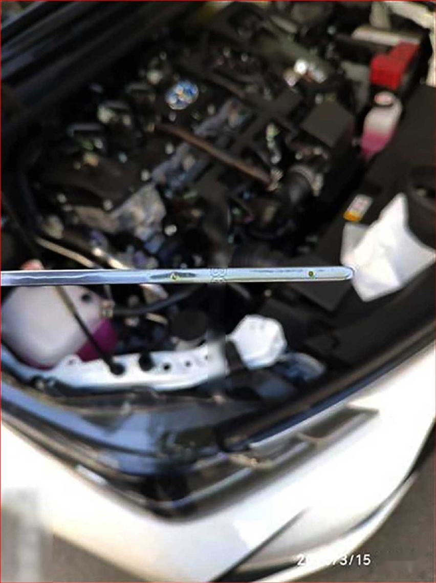

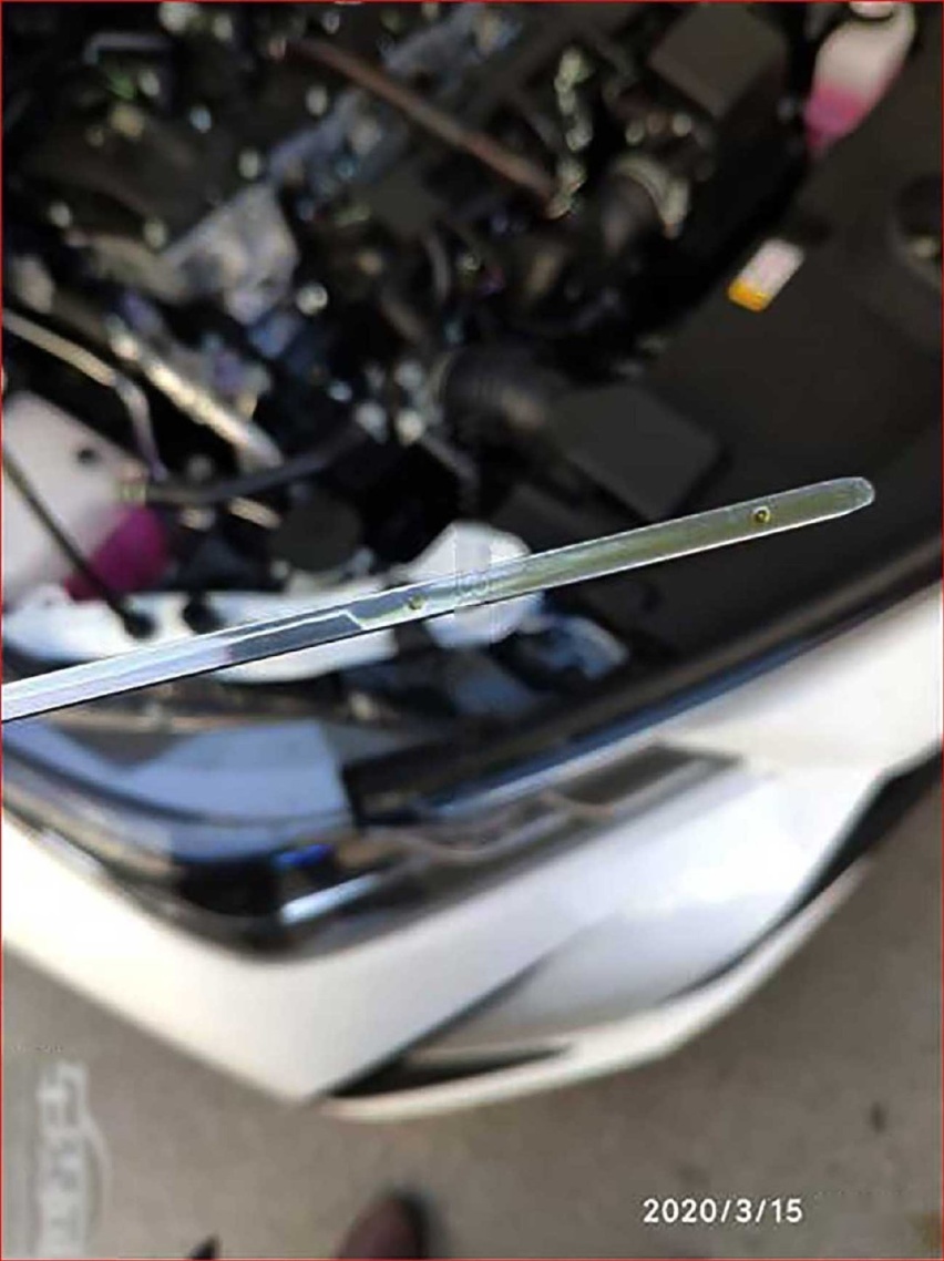

2020年3月15日,一辆2019款双擎精英版发出机油超过标尺刻度线的案例,如上图所示,案例中文字显示机油液位超过高标线,并伴有汽油味,机油盖暂未出现乳化情况。
查看两张配图,因为机油过于清亮,液位不能准确识别,但据车主的描述应该是超限,这位车友遇到的问题,大家说有必要担心吗?

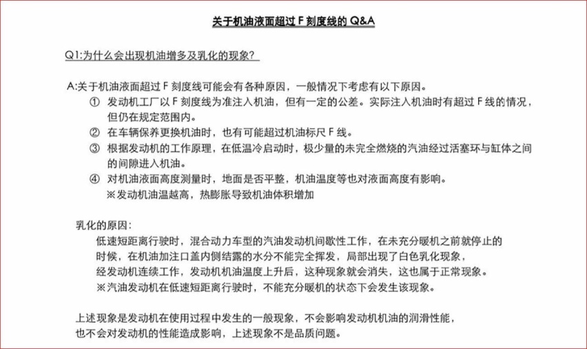

关于机油增多(或超限),其实上图中的A选项已经列明,不知道这位车主的车辆是否已经做过首保,如果未做首保,可能是发动机工厂添加油液时剂量未控制准确,导致机油液位超限;如果做了首保,则有可能是保养维修工添加油液过多导致机油液位超过上限。
值得这位消费者高兴的是,油液仅仅是超限,乳化现象并未出现,建议这位消费者想办法抽取部分润滑油,并核准液位,开几天再进行测量检查。
