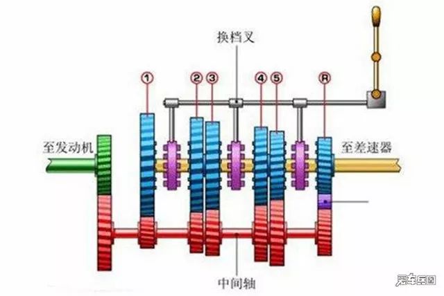

先以结构更为简单的无同步器手动器为例,变速器有三根轴,第一轴(连接发动机端)输入动力,中间轴负责变速,第二轴(连接车轮端)则是输出动力。中间轴齿轮是固定在轴上,而第二轴上的齿轮则是空套在第二轴上,只有结合套的内齿圈是和第二轴固定在一起的。传动齿轮是常啮合齿轮,也就是说我们换挡实际上是通过变换结合套实现。当结合套处于空挡时,变速器第一轴和第二轴是分离状态,发动机怎么转动力都不会传到驱动轮。又由于传动比的不同,每个挡位在某一相同车速下,转速是不同的。
各挡位传动比不同,图为某挡位下的动力传递路线

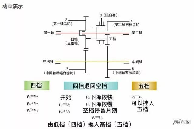

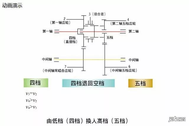

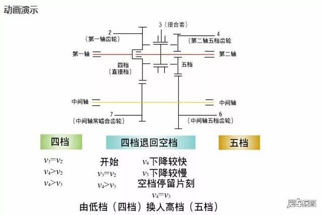

譬如车辆在四挡时,第一轴通过中间轴与第三轴形成了动力传递路线。这时候空套在第二轴上的其它挡位齿轮会不停在空转,而且转速根据不同挡位也是不同的。问题来了,当升挡时五挡的齿轮转速要比四挡快,怎么办呢?我们可以看看下图解释过程。

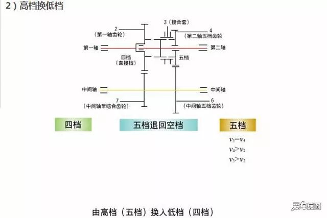

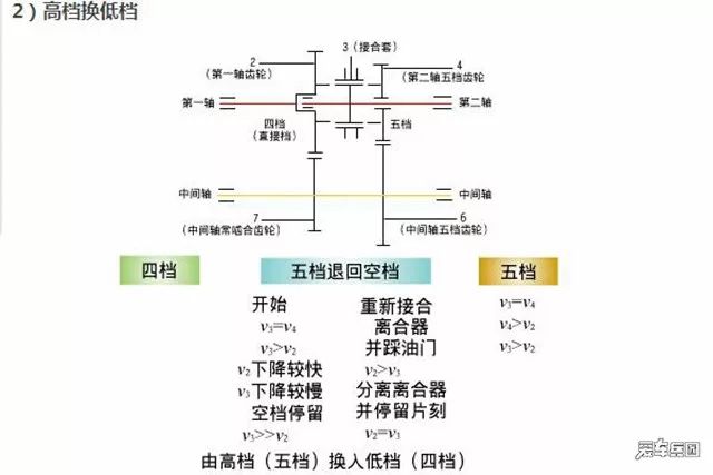

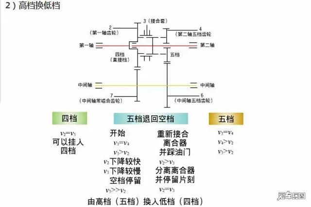

升挡还是不是最难的,退挡的时候你会遇到相反的情况,就是低挡位齿轮转速较低,你需要在空挡时补一脚油门,提高低挡位齿轮的转速,目的同样是转速匹配,才能顺利挂挡。过程我们同样参考下图。
总结一句,升挡就是利用在空挡时缓一缓,让转速匹配了;降挡则是利用在空挡时补油,就可以实现不踩离合器挂进挡位。但事实上,你能那么精准的掌握每个挡位间需要缓多久、补多少油门吗?而且只要转速稍有不匹配,你就会听到变速器传来响亮的“问候”。

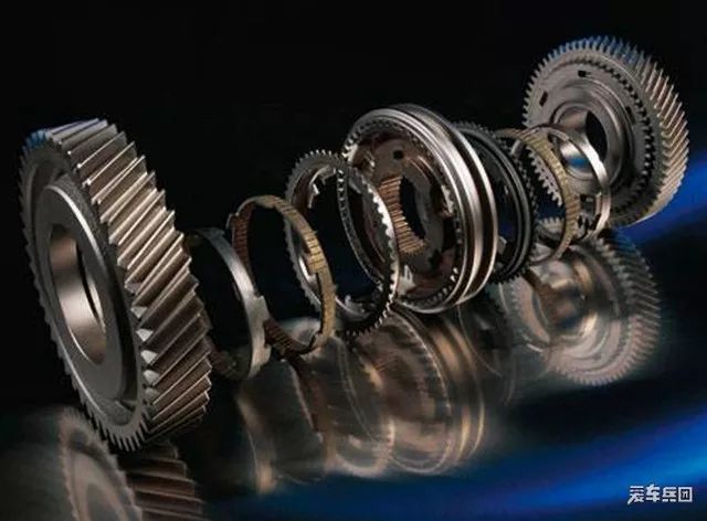

现在几乎所有的轿车、MPV和SUV等车型的手动变速器都是带同步器。同步器这里有必要科普一下结构原理,为节约篇幅,可以看视频讲解:
我们发现,同步器有个很大的优点,就是可以通过摩擦匹配转速差。所以我们就可以看到网上很多演示不踩离合换挡的“教学”视频。如果没了同步器,可没那么轻松可以做到。即使你让你不踩离合器换挡了,就真的好吗?就一个问题,你能快多少?人手操作换挡杆大概需要0.X秒的时间,其实这时候脚已经可以同时踩下离合器。踩下离合器换挡的最大好处是降低同步器在转速匹配时的负荷,减少摩擦部位的损耗。而不踩离合器,同步器在转速匹配时所“背负”的就不仅仅是变速器里轴和齿轮的运动惯性了,还要连同发动机里的活塞连杆机构和飞轮等大质量的高速运动部件,惯性可大得多了。
