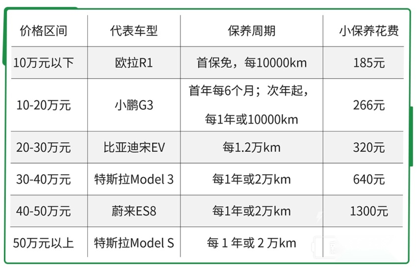

根据价格区间的不同,教授搜罗了10万元以下-50万元以上部分新能源车的保养周期和小保养费用支出,具体情况如下:
因为主流热门纯电动车不在少数,所以此次保养费用分析教授只选取了主流车型里面的几位“销量大咖”的保养项目、费用和周期进行分析一波,并简单介绍下它们的“早鸟”保养福利、质保政策。

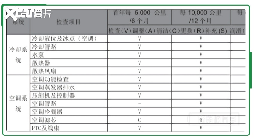

不过,有别于其它车型,小鹏G3首年每5000公里或6个月保养一次,既首需保养2次;第二年起,按每10000公里或12个月的保养间隔执行(行驶里程/时间以先到为准)。
保养指南显示,小鹏G3保养检查项目不少,但零部件更换不多,三液皆是每40000公里/24个月更换一次; 空调滤芯每10000公里/12个月更换一次。
若是按每5000km或6个月保养一次,根据小鹏的保养手册,每次基础保养包含空调滤芯需要266元,取消空调滤则为198元。

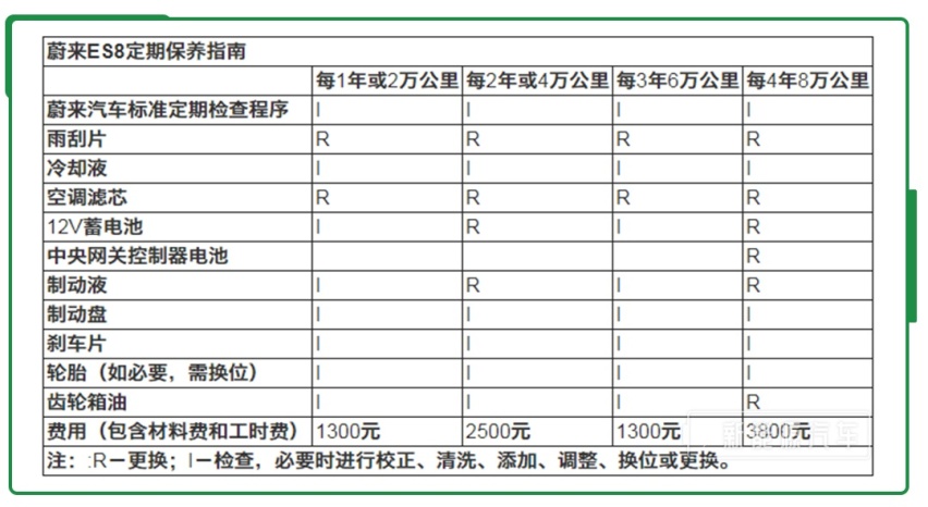

蔚来 ES8
有别于小鹏汽车,蔚来在整车和三电系统上面均提供不限里程也不限年限的质保服务。
不同于小鹏,蔚来售后提倡“无感”上门服务,但是因为蔚来分为了购买“服务无忧”包和未购买“服务无忧包”两种模式,所以售后保养费也得按两种方式计算。
情况一:若用户没有购买“服务无忧”包,也不使用相关积分权益,按照用户手册要求进行项目保养。从表格显示看,蔚来ES8保养项目和小鹏大同小异,检测居多,保养间隔期为每1年或20000公里,间隔周期为4年或8万公里,保养总花费为8900元。
根据表格还可以发现,蔚来雨刮片和空调滤芯更换周期均为1年或2万公里,而制动液和齿轮箱油则分别是每2年或4万公里、每4年或8万公里更换一次。其中,检查+更换雨刮器和空调滤芯,累计全部花费为1300元,对比小鹏贵了一些。
情况二:车主购买拥有一键维修保养、免费维修、免费保养、免费洗车15次1年、免费代驾15次1年等多个项目在内的服务无忧包。购买后,车主在6万公里内对车辆进行保养就无需再进行支付服务费或者零部件更换费用,不过这个服务无忧包价格并不便宜,价格在13000元左右。

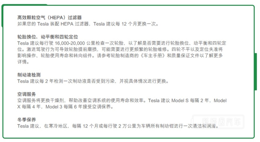

特斯拉 Model 3
特斯拉官方网站针对Model 3给出的保养周期为12个月,或每20,000公里一次,以先到者为准。
Model 3 整车质保为 4 年或 80,000 公里,以先到者为准;标准续航版、标准续航升级版三电质保8 年或 16 万公里(以先到者为准),且质保期内保有最低 70% 的电池容量。
在零部件和油液更换方面,特斯拉Model 3给出的建议是空气滤清器每隔12个月更换一次;轮胎换位、动平衡和四轮定位每行驶16,000-20,000公里检查一次;制动液每2年检测一次。
根据特斯拉Model 3的“车辆保养维护计划”可知,单次保养的费用为1040元左右,算起来比同级别的燃油车要省不少钱。

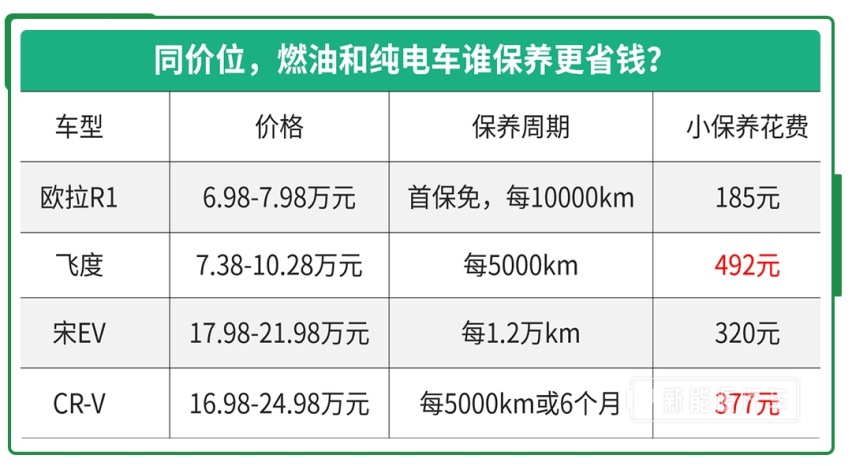

在前文,教授说过,纯电动车相比传统燃油车少了“两大件”,保养项目相比传统燃油车也少了两项,那在保养花费上纯电动车到底能够比燃油车便宜多少呢?
空谈无益,对比数据说话!
根据表格数据可以发现,在同一个价位下,保养项目多为检查排除性质的纯电动车保养周期要比普通燃油车长,而且小保养花费,纯电动车更占据优势,少则便宜50元左右,多则可以上到200-300元。
不过,在保养费用上占优势的纯电动车核心心脏“电池”8到10年的更换周期并不算长,而且更换费用相当高,对比使用寿命可达15年甚至更久的燃油引擎,燃油车稍占上风。
