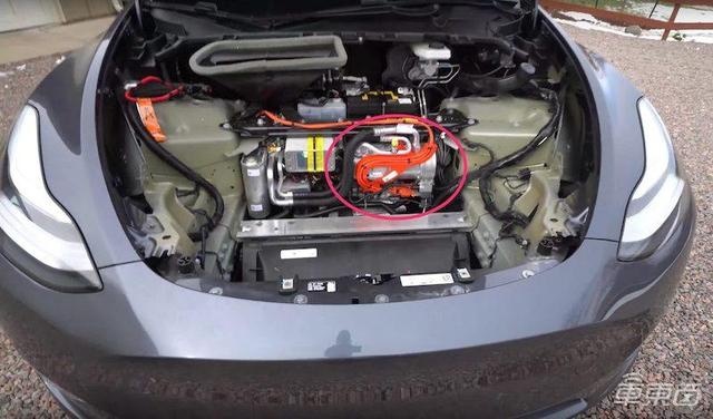

近日,视频博主DÆrik在视频网站更新的视频中,拆开了特斯拉Model Y的前行李箱,在行李箱下方,有行车电脑、压缩机等电气设备。不过,他还发现特斯拉Model Y还有一个热泵,这个热泵可以为车内乘员和动力电池提供热量。

据视频博主DÆrik介绍,Model Y车型中安装的这个热泵比传统电阻式发热暖气系统的热效率更高,在电动车内使用更加省电。
在视频评论中,有观众指出,实际上热泵就是一个热交换装置,可以将车内热量交换到车外或者车外的热量交换到车内。因此,几乎每辆车都有热交换装置(空调),但通常只有制冷功能,而特斯拉Model Y配备的热泵可以双向热交换,得以实现座舱内制热。

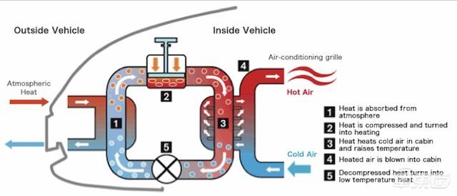

这台热泵工作原理和普通家用空调制热的模式基本相同。首先,利用外界的热量将制冷剂加热;接着,使用压缩机,让制冷剂成为高温高压的液体;最后,高温高压的液体通过冷凝器,将热量传递到车内或动力电池。
▲特斯拉Model Y热泵工作原理
而在传统纯电动车中,通常使用电阻式发热为车内供热,能效比往往在1:1左右。而如果使用热泵进行加热,能效比往往可以提高到1:3,热效率更高。
