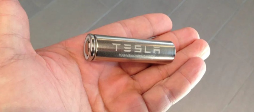

特斯拉采用的圆柱电芯高度只有 65-70 mm,组成 Pack 后高度低于 120 mm,所以在高度上有着天然的优势,国内主流的电池均为方形电芯,高度超过了 100 mm,组成 Pack 之后高度均为 140 mm-200 mm,只适用于 SUV 车型,并不能满足小鹏 P7 对高度的要求。
所以对于像小鹏汽车这样一个自己不制造电芯的整车厂来说,只有两个选择,第一换用高度更低的圆柱电池,第二和电池厂家联手开发一款电芯高度更低的方壳电池。

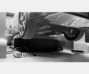

虽然成本很高,但是为了实现差异化,小鹏并没有退缩。小鹏汽车副总裁刘明辉告诉我们,小鹏 P7 电池包的高度做到了 110 mm左右,是目前国内高度最低的电池包,配合宁德时代 590 大模组方案,Pack 能量密度仍然做到了 170 Wh/kg,这款电芯也是小鹏 P7 首发。
对于小鹏汽车而言,越早用上新技术,意味着可以越早占领用户心智,就像 2019 年车圈的 811 电芯之争,手机圈中骁龙 865 芯片之争,谁先用,谁就是领先。
但是接下来更大的挑战是,量产之后如何拉低电芯的制造成本?
小鹏汽车副总裁刘明辉也坦言,小鹏汽车一家用这个电芯这个量不够,会影响它在成本方面的竞争力。
所以小鹏汽车的这个决策涉及到了将来是否会有品牌也使用这款电芯,以及这款电芯未来的用量。对于小鹏而言只有将来对「低高度电芯」的需求越来越大,不断提高产量,实现一定的规模,电池制造成本才有可能降低,小鹏 P7 才能获得足够毛利。
汽车工程大方向的决策,容错率并不高,一但明确了方向,就是重资产的投入,在这里小鹏赌上了未来的毛利率。对此,刘明辉表示有充分的信心,因为已有多个整车友商对这款电芯和 Pack 产品平台表达了他们的极大兴趣。
在电池电芯这道选择题里,小鹏给自己画了一个新的选项,在 2996 mm 的轴距、110 mm 的高度里塞下了 80.87 kWh 的电池。

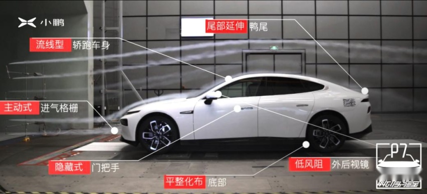

首先是车型,P7 是一款中型轿车,低于 2 吨的车重和 0.236 Cd 的风阻系数相比 SUV 有天然的优势。

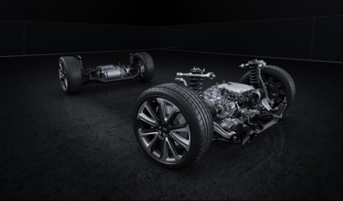

其次是电驱效率,小鹏 P7 首次采用了三合一集成方式,前后电驱共平台化设计,这种设计会给我们能耗带来哪些优势呢?
第一是集成后其重量更低,去除了电机和电控之间的高压线可以有效降低线路损耗。
第二是电机方面,结合整车工况进行电磁设计、冷却设计优化,通过与电控 IGBT 模块的匹配应用,合理优化了电机铜、铁损的分配,使电机运行的高效区更大。
第三是减速器方面,在国内率先采用了外置冷却水道的设计,通过外置水道冷却可以降低润滑油的油量,减少搅油损耗。

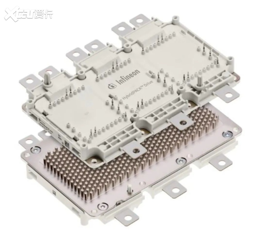

小鹏 P7 性能版车型的最大输出功率达到了 316 kW,超过了市面上大多数纯电动车,为了实现 316 kW 的大功率输出,小鹏采用了英飞凌 950A IGBT。小鹏汽车告诉我们, P7 是全球首款采用英飞凌 950A IGBT 的车型。
看到这里你可能会想到有疑问了,在 P7 之前推出的蔚来 ES8 和特斯拉 Model 3, 最大输出功率都超过了 300 kW,他们是怎么实现的?
蔚来 ES8 采用了两个 820A 的 IGBT 并联实现了 480 kW 的大功率输出,桎梏于当时的技术,这是蔚来当时的解决方案。
但是随着技术发展,英飞凌推出了可承载 950A 电流的 IGBT 功率器件,相比使用两个 820A 的 IGBT 并联,使用一个 950A 的 IGBT,不仅在结构上可以做到更加紧凑,同时成本低于使用两个 820A IGBT 并联的方案。
至于为什么没有和 Model 3 一样选用效率更高的 SiC 作为功率半导体,小鹏汽车认为,从当前产业和供应链现状来看,效率提升有限,SiC 成本大幅增加,面向 2020 量产的性价比不高。

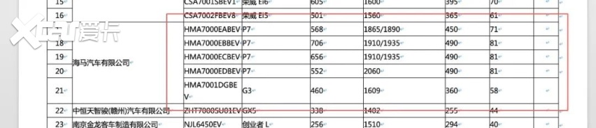

最后再来聊一个大家最好奇的问题,小鹏 P7 656 km 续航的车型和 706 km 续航的车型电池容量是相同的,那么多出来的这 50 km 是从哪里抠出来的?
小鹏汽车给出的原因有三个。
第一,706 km 续航版本的车型装配的是低滚阻轮胎,同时轮毂也为低风阻轮毂,更低的行驶阻力,一定程度上提升了续航能力。

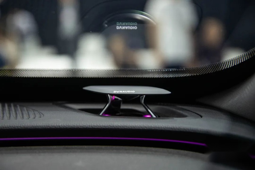

第二,因为 706 km 续航的车型为低配车型,没有搭载 XPilot 辅助驾驶系统,也没有高功耗的丹拿音响,这些减少的电器节省了一些电量,同时低配车型在车重上也会略轻一些。
第三,706 km 的续航,在控制策略上做了更多的优化。举两个例子,第一 P7 的电控策略会在车停的时候把电机控制器关掉,以降低电耗。第二 P7 的动能回收功能可以一直持续到接近停车,并且驾驶性不错。
