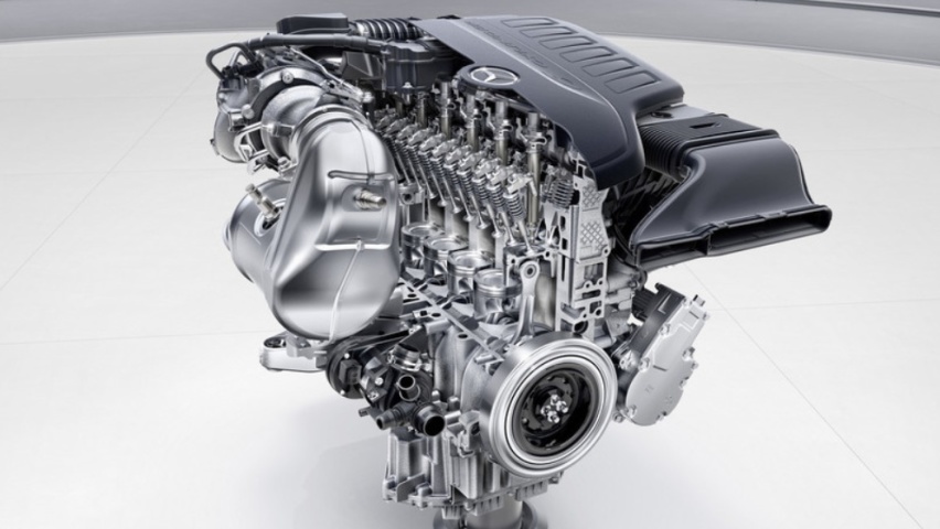

新M254发动机可以看作是M256直列六缸发动机的四缸版本,排量共分为1.5T和2.0T两款。其中2.0T版本可以看作3.0T的M256直六发动机的模块化兄弟,单缸排量500ml,发动机有大规模零部件共用。1.5T发动机版本虽然没有严格执行相同单缸排量的设计,但是整体制造以及其它附件的使用也是大规模共用,也依然属于M25X家族机型。也由于市场对于三缸发动机的接受程度极低,缩小单缸排量保证四缸设计的做法,可要比真打造一个M253的三缸发动机要吃香多了。君不见隔壁宝马的B38已经逐步被低功率B48给替代了嘛。
▲M256直列六缸发动机
