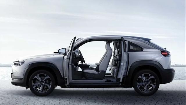

在许多车迷心目中,马自达是坚守传统能源高地的代表车企。但是这几年,马自达的口径也有所松动,主动选择向新能源形式转型。眼前的这款2019年东京车展亮相的MX-30,就是马自达即将在2021年推向欧洲市场的一款纯电动产品。
它采用一块35.5kWh的锂电池,在WLTP循环下,可以提供209km的纯电续航。虽然WLTP续航标准比较严苛并接近纯电动车续航的真实值,但是这样的续航表现,放在今天着实有些着急。
对此,马自达自有良策——MX-30不仅沿用了了RX-8经典的对开门设计,当年叱咤风云的转子发动机,也将作为“充电宝”,被选装在MX-30上。

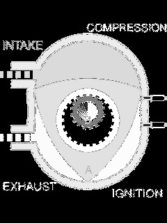

转子引擎是什么,如果展开说可以写出一篇长篇大论。简单说,它通过三角转子创造出类似活塞运动四个冲程的封闭气室,取消了活塞的往复运动,将做功直接转化为高效的旋转运动。

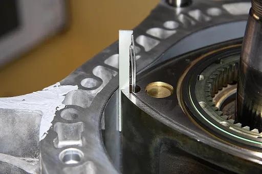

首先是可靠性问题。转子三角所构成的气室气密性,严重依赖于转子三角顶点的密封结构(Apex Sealing)。在相较活塞式引擎受热不均且长期与缸壁摩擦的情况下,这一部位极容易造成磨损。
其次是排放和油耗问题,转子发动机没有活塞引擎高压缩比的过程,因此混合气燃烧并不充分,再加上为了优化三角顶点的润滑,必须将机油带至燃烧室内,无可避免地进一步恶化了排放。RX-8停产的最直接原因之一,就是其排放始终无法达到欧五标准。
