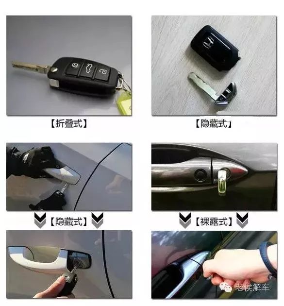

首先来看看如何打开车门。如果智能钥匙有电,当我们接近汽车时,汽车就会自动识别车钥匙,然后打开车门锁止机构,我们直接就可以拉开车门上车。如果钥匙没电,汽车识别不到,车门锁止机构一直处于锁死状态,我们就打不开车门。为了防止这种情况的出现,装备了无钥匙进入系统的车型上仍然保留了机械开锁机构,在智能钥匙内部也隐藏了一把机械钥匙。此时只要拿出机械钥匙,插入锁孔,就可以把车门打开。这里要特别说明一下,有些车型为了外观更加美观,没有将机械钥匙孔裸露在外,通过保护罩隐藏起来了。要用机械钥匙轻轻拨开保护罩才能看到机械钥匙孔。机械钥匙和机械钥匙孔找到之后,转动钥匙就可以开门了。

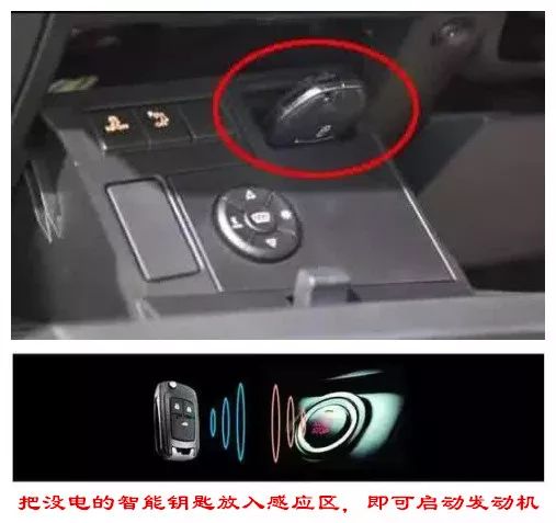

汽车在设计时也考虑到了这一点,因此在一键启动的车型上都设计了一个钥匙感应区(或发射增强槽),只要把没有电的智能钥匙放在这些部位,汽车就会自动的激发智能钥匙发出无线信号,然后被汽车防盗系统接收,从而解除防盗,启动发动机。

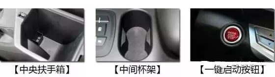

这个钥匙感应区域在不同的车型上位置是不同的,一般都设置在前排中央扶手箱或者中间杯架中,也有在方向盘下面原来安装钥匙门的地方。也有些车型被设置在一键启动按钮中,这时只需将钥匙顶到一键启动按钮上,按下一键启动就可以启动发动机了。当发动机启动之后,报警也随之解除了。这些在汽车的使用说明书中都有详细的介绍。
