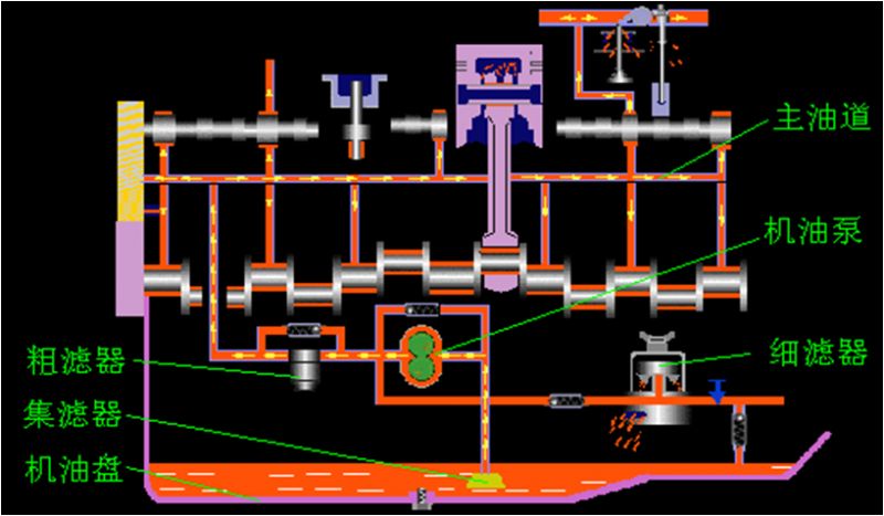

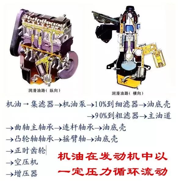

发动机的润滑方式有三种,分别是压力润滑、飞溅润滑和润滑脂润滑,其中最主要的就是压力润滑,它是以一定的压力把机油供入摩擦表面的润滑方式。下图是发动机润滑系统结构图,在润滑系统中有一个机油泵,它把机油从油底壳中吸出,并以一定的压力泵送到主油道中,使机油在润滑系统中循环流动,然后泵送到发动机上部各润滑表面。这个机油在润滑系统中流动时产生的压力就是机油压力。

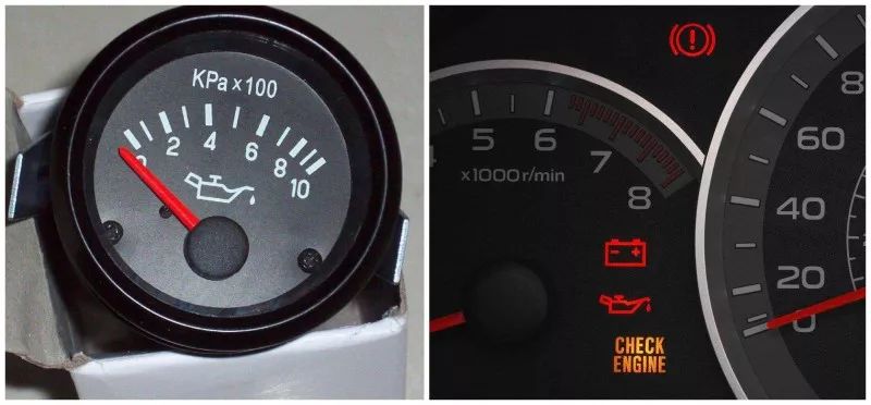

一般在卡车或工程机械上,都采用机油压力表来显示机油的压力;而在乘用车上更多的采用机油压力警告灯的型式来显示。它们的信号都来自于机油压力传感器,现在的发动机上通常有两个机油压力传感器,一个在主油道上,另一个在气缸盖上。

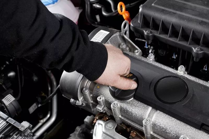

如果行驶中显示机油压力异常或机油压力警告灯点亮,必须立即停车,首先检查机油是否足够。绝大多数都是由于缺机油导致的,只要把机油加够就行了。如果这样做还是报警,我们可以把加机油口盖打开,在发动机怠速运转的情况下看有没有机油飞溅上来,如果有机油飞溅,说明机油压力是正常的,故障是在电路部分;如果没有机油飞溅,并且缸盖部分有“嗒嗒嗒”的异响,说明机油压力过低,这种情况就不能继续行驶了,必须叫救援了。
