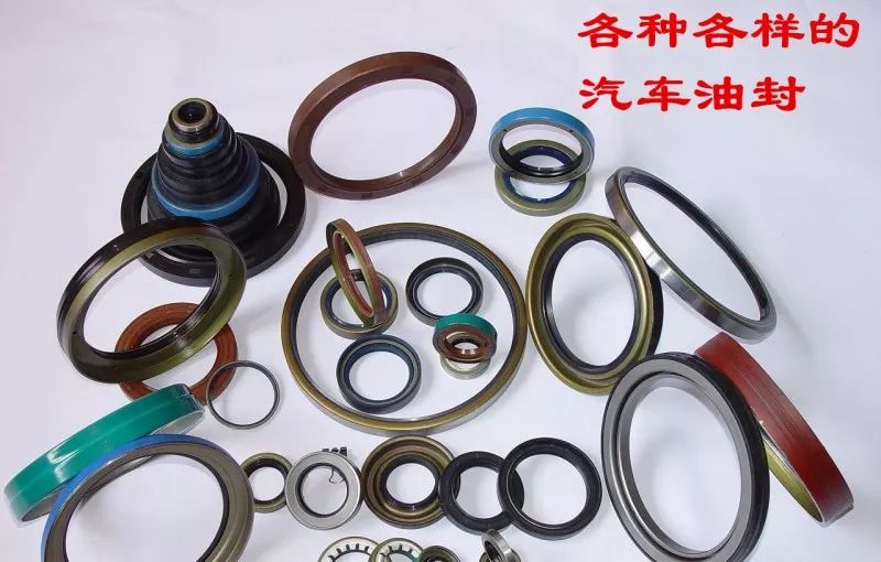

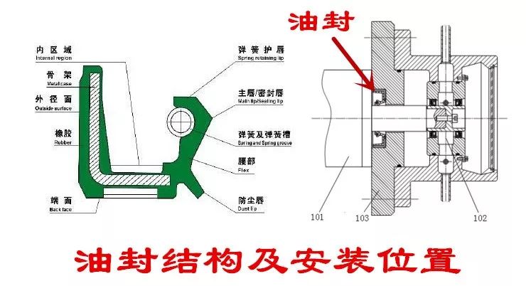

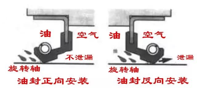

油封是用来封油脂的机械元件,常用于各种机械的轴承处,功能是把需要润滑的部件和外界隔离,不让润滑油渗漏。具有对内封油对外封尘的作用。现在的油封材料,主要是各种橡胶。如:丁腈橡胶、丙烯酸酯橡胶、聚氨酯橡胶、硅橡胶、氟橡胶和聚四氟乙烯橡胶等。油封的典型结构如下图,它具有结构简单、重量轻、安装位置小、易加工等优点。
油封的密封机理是:油封的密封唇口与旋转轴表面之间直接接触,形成了一个宽度为0.1-0.2mm的窄环带,这就是密封界面。在预加载荷的作用下(通常为弹簧),油封与轴之间一般有1N/mm2左右的平均径向接触压力;当润滑油压力低于该压力值的情况下,油封阻止其向外界泄漏。

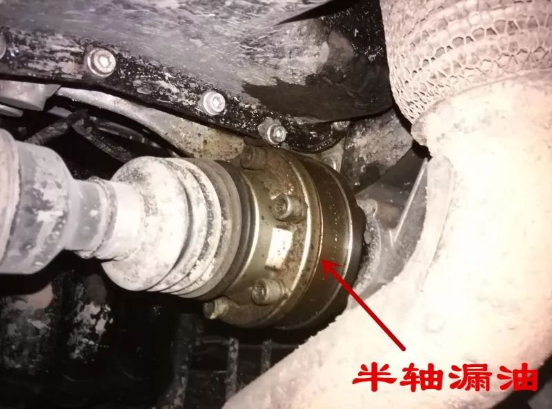

2、轴承磨损或轴弯曲变形,造成轴径向跳动量大而漏油。一般车型的半轴油封漏油就是由这个原因引起的,这也是一些车反复更换半轴油封却仍然漏油的根本原因。还有些车型的发动机曲轴弯曲变形,曲轴的前后油封就会经常漏油。这些需要我们在修理过程中仔细的检查、检测。

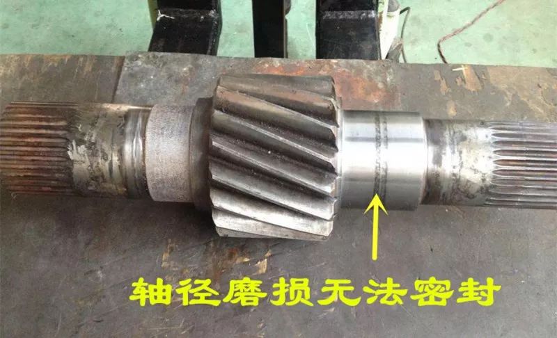

3、轴及油封使用时间长了,会有一定的磨损,甚至在轴上磨出一道沟,二者之间的间隙变大而漏油。

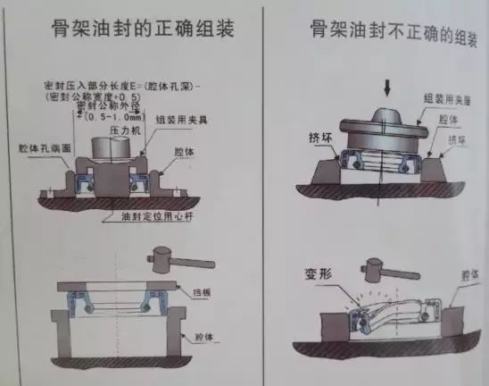

4、安装因素。油封安装时,一般都要使用专用工具,要求安装到位后,油封刃口完好,骨架没有变形。有些修理工安装油封时使用螺丝刀整理油封刃口,很容易造成刃口变形。

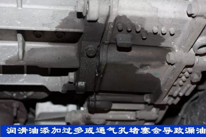

5、润滑油添加过多或通气孔堵塞。不论是发动机油还是变速箱油,都要按照标准的加注量去添加。如果加入的润滑油过多,会造成内部压力过大,超过油封的密封压力而漏油。如果发动机曲轴箱通风不好或变速箱通气孔堵塞,也会造成内部压力过大而漏油。

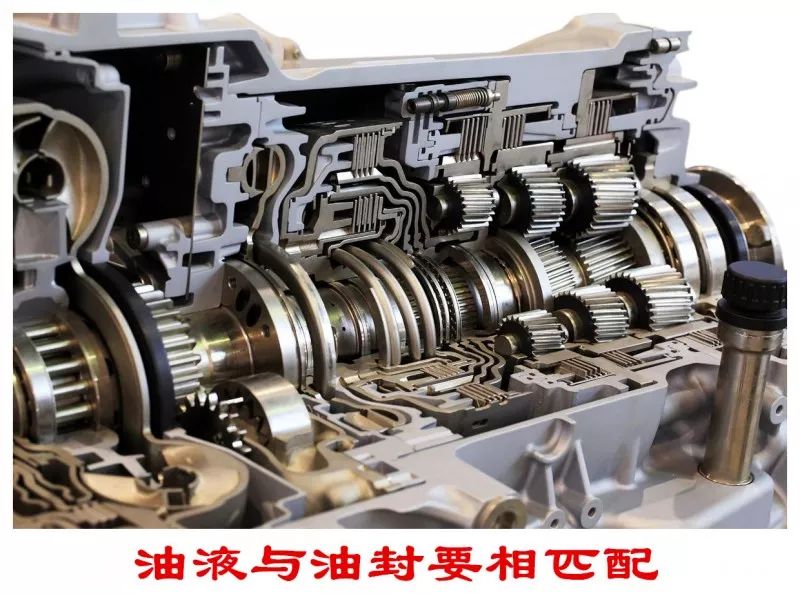

6、润滑油与油封是否兼容。汽车上不同的油液,对橡胶的作用也是不同的。有些油液对橡胶有溶胀作用,会使油封变大,让密封更可靠;而有些油液对橡胶有收缩作用,会使油封变小,密封变差。所以,汽车上的油液不要乱加,也不要混加,油封也要使用专用的。否则会造成密封不可靠。
