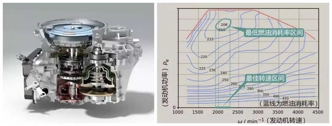

不过如果是在市郊通畅路况下或者在高速公路上行驶,它的油耗就非常低了。在经济车速下(90公里/小时左右),它的最低油耗可以低至6.0L/百公里,在高速公路上以120公里/小时的速度巡航,油耗也就7.0~8.0L/百公里左右。这主要是CVT变速箱的功劳,它可以让发动机更多的时候在经济转速下运转,所以 才会取得这样低的油耗。
