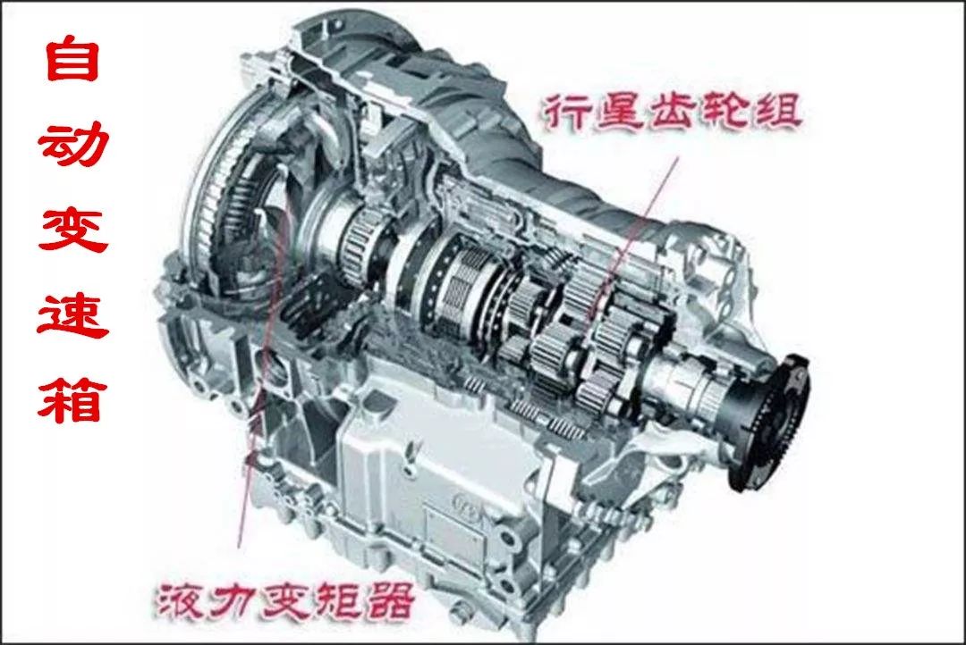

首先来说说自动变速箱。自动变速箱又叫做液力机械变速箱,俗称AT,我们常说的自动变速箱就是指它。它主要由液力变矩器、(行星)齿轮变速器、自动换档控制系统(液压控制系统)、电子控制系统几部分组成。它是最早出现、也是技术最成熟的自动变速箱。它的优点是成熟可靠、可以传递比较大的扭矩、行驶平顺性好;缺点是传动效率相对较低,油耗相对较高。

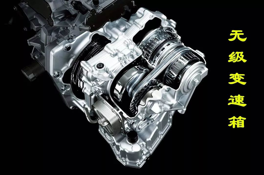

再来说说无级变速箱。无级变速箱俗称CVT,是这几年非常流行的一款变速箱,很多中小型的乘用车都使用这种变速箱。它的主要特点就是它内部传力机构的传动比是在一定范围内连续变化的,没有明确具体的档位,所以称为“无级”。它与AT变速箱结构上类似,都有液力变矩器、变速机构、自动换档控制系统(液压控制系统)及电子控制系统,区别就在于变速机构的不同。AT变速箱的变速机构是一套行星齿轮,而CVT变速箱的变速机构是两个锥轮和一条钢带,结构上简单了很多。它的最大优点是驾驶平顺性好,与发动机匹配好, 能让发动机始终在最经济的转速区间内工作,故燃油经济性也较好;缺点就是变速箱的传动钢带能承受的力矩有限,不适合激烈驾驶和极限越野。

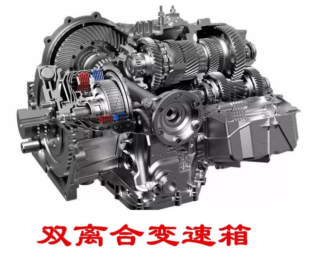

最后再来说说双离合变速箱。双离合变速箱简称DCT或DSG,但DSG专属于大众。它在结构上与上述两种变速箱有本质的区别,更像是一台手动变速箱。它与发动机结合的部分有两组离合器,分别与变速箱内部的两套齿轮相结合,故称为“双离合变速器”。它的优点是换档速度超快,动力传递过程中损失较少,所以它的传动效率高,经济燃油性好;缺点就是可靠性稍差,低速时顿挫严重,特别是在城市拥堵的路段上,驾驶感受非常不好。
