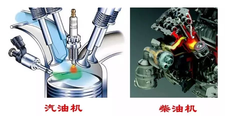

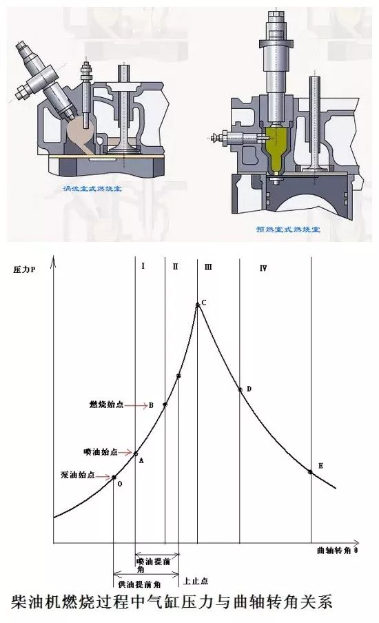

接下来我们来看看汽油和柴油在发动机中的燃烧情况。由于柴油机压缩比较高,一般在16:1~22:1之间,最高可以做到26:1。当柴油发动机处于压缩上止点时,缸内温度可以达到500~800℃。由于柴油的自燃点是220℃,所以此时向气缸中喷入柴油,在很短时间内与空气混合后便立即自行发火燃烧,在燃烧过程中会形成多个火焰中心,在一种类似于等压的环境中燃烧;而汽油机压缩比低,一般在8:1~11:1之间,当汽油发动机处于压缩上止点时,缸内温度只有300~400℃,但是汽油的自燃点是427℃,所以此时由汽油与空气组合而成的可燃混合气也不会燃烧,必须使用火花塞点火来引燃它,在燃烧过程中只有一个火焰中心,在一种类似于等容的环境中燃烧。因此说汽油机无法实现压燃的一个主要原因是汽油机在压缩终了时无法达到汽油的自燃温度。

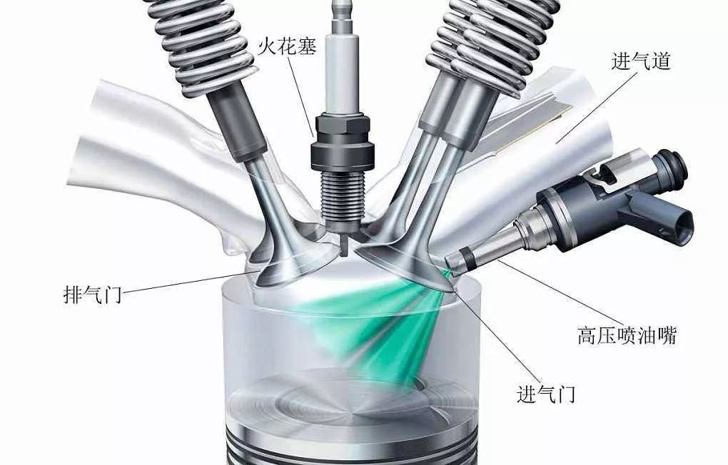

传统的汽油机中,汽油与空气的混合是在气缸外完成的,而现在很多汽油机采用了缸内直喷的技术,汽油直接喷射在气缸内与空气相混合,这样是不是可以直接压燃呢?其实汽油机的缸内直喷与柴油机的燃油喷射还是有区别的。汽油缸内直喷是在发动机进气行程结束、压缩行程开始就开始喷入汽油,汽油与空气是在整个压缩行程中充分混合的,当到达上止点时火花塞点火燃烧,燃烧是在瞬间完成的;而柴油机喷油是在压缩行程终了时才开始的,并且燃油的喷射过程会持续比较长的时间,喷入的柴油立即发火燃烧,燃烧过程中柴油边喷射边燃烧,混合气的成分是不断变化的。这样的燃烧过程汽油是无法做到的。
还有人脑洞大开,如果柴油机也用火花塞点火会怎样?是不是燃烧的能够更好一些呢?答案也是不可以的。前文说过了,柴油与空气混合而成的可燃混合气是不均匀的,柴油是以一个个小油滴的状态被空气包围,这样就很难保证在火花塞跳火的区域有适合燃烧的可燃混合气存在,因此就无法保证火花塞每一次点火都会成功,发动机失火率会非常高;另外,柴油燃烧会产生更多的积碳,这些物质沉积在火花塞电极上,火花塞很快就会失去点火作用。所以,柴油机用火花塞点火是不可能实现的。
