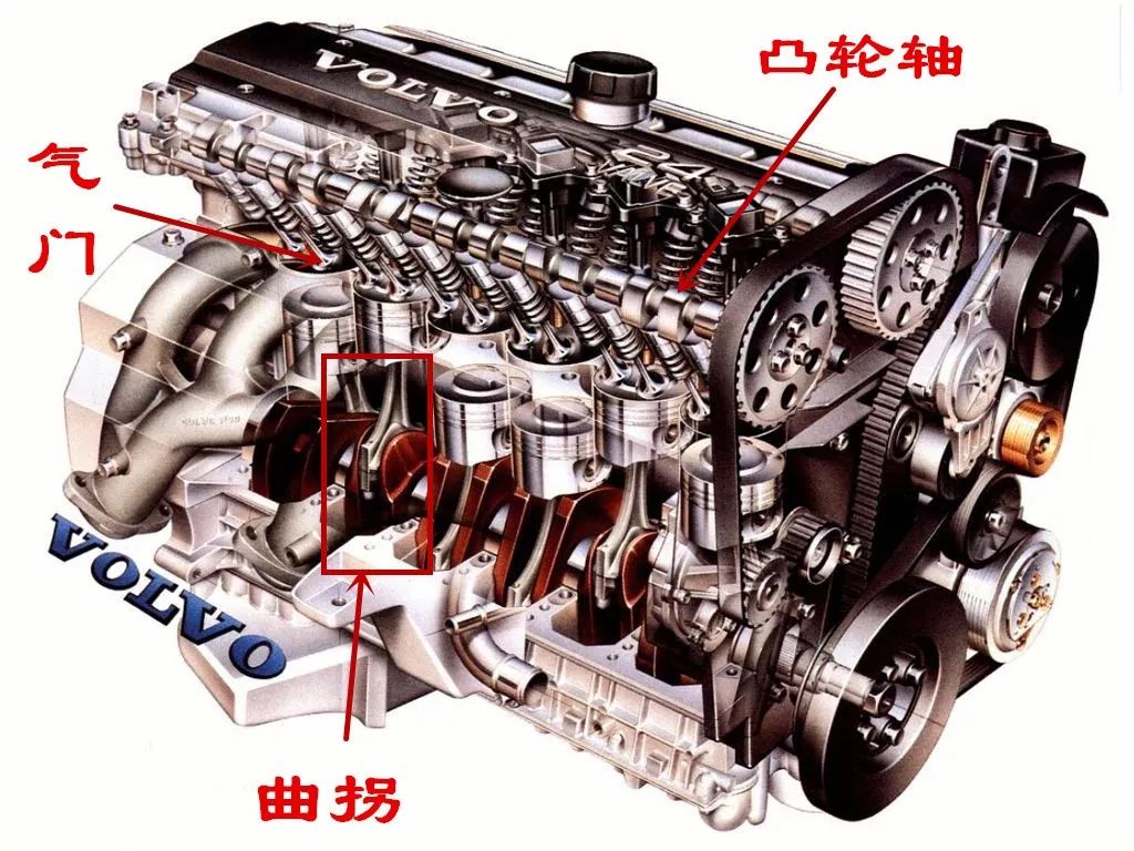

发动机的工作顺序是由曲轴的曲拐布置型式决定的。曲拐是曲轴的基本型式,一个曲柄销,左右两个曲柄臂和左右两个主轴颈构成一个单元曲拐。发动机上气门的开启时刻及持续时间、分电器的点火顺序、喷油器的喷油顺序等都要与它配合,以使发动机正常工作及平稳运行。下面是一些常见发动机的工作顺序。

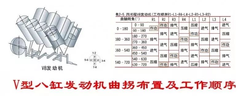

V型八发动机的发火间隔角为720°/8=90°, 4个曲拐互成90°。工作顺序基本上有两种:R1-L1-R4-L4-L2-R3-L3-R2、L1-R4-L4-L2-R3-R2-L3-R1,也可以简述为:1-5-4-8-6-3-7-2、1-5-4-2-6-3-7-8。
