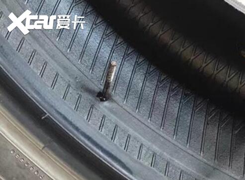

经常开车,一些基本的用车知识最好自己能懂,不然有一点小故障都要去维修厂,并且要多花钱。比如今天我们要说的补胎后车轮动平衡问题。有的补胎店补完了胎会直接给平衡一下,不用等着车主要求,而有的店却不给平衡,特别是一些个人开的小店,补完了胎直接装到车上,以后再遇到问题就不管了,只能再找维修厂维修。如果你懂一点这种知识,可以要求补胎店给做平衡,如果你不懂,那也看不出有什么不对,反正胎已经补好了。
先说答案,补胎后是一定要做动平衡的,这也是补胎的其中一个环节,不能省。有的店会说我按照轮胎原来的印迹给装上,就不用做了。这也是不可以的,因为轮胎安装基本上很难按照原来的印迹装上,再熟练的安装师傅也不行,装的再好也会有误差。只要不是原来的印迹,很有可能会导致车轮不平衡。所以如果补胎后发现技师不给平衡,一定要主动要求做一下,哪怕有的店说要加点钱也要做,免得以后因为不平衡而再维修一次。
不平衡会有什么后果呢?车速快时车辆会不稳。就好比一个五个翅的风扇,断掉一个翅,运转起来就会不平衡一样,整个风扇都会剧烈晃动。若是前轮不平衡,车轮的抖动会传到方向盘,导致方向盘抖动,若是后轮不平衡,会使车辆后部不稳,感觉整辆车都不稳。因不平衡度不会特别大,大多数车都要车速达到100km/h以上才能感觉到,所以如果车只在市区开不上高速,即使车轮不平衡,也感觉不到异常。正常情况下,行驶两三万公里也该做一次轮胎换位加平衡,可以使轮胎更均匀的磨损,跑高速时也不会因为方向盘抖动而使整车舒适性变差。在4S店做四轮换位,每次都会要求做平衡,不管车是否有故障现象。
为什么有的车补胎后没有做平衡,高速也不抖呢?因为该车轮的轮毂和轮胎质量分布比较均匀,本身的不平衡度很小,因此不平衡也没有问题。即使做平衡,或许只能贴一个或两个5克的平衡块,这种微小的不平衡也没有影响,120km/h的车速也觉不到抖动。
其实补胎后的动平衡目地主要是预防,并不是说不平衡一定会抖,只是说有很大概率会抖。如果不平衡,万一高速抖动,那还要再找维修店拆轮胎做平衡,既耽误时间,车用的也是提心吊胆,还要额外花钱。补胎时轮胎已经拆下,平衡一下是很简单的事情,也耽误不了几分钟时间。最后,大家要记住,凡事涉及到拆轮胎的维修,也就是轮胎和轮毂分离了,都必须要做动平衡。若是只拆卸整个轮子,轮胎轮毂没有分离,可以不做。
