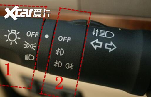

绝大部分车方向盘后方有两个控制杆,左侧是控制灯光的,右侧是控制雨刷的,有很多新手车主并没有掌握其全部使用方法。今天我们就来做一个简单的讲解,了解并且正确使用车上的这些功能,在某些特定环境下,才能更安全更顺利的用车。下图就是常见的比较简单明了的左侧控制手柄,也就是控制所有灯光的,以此来说明。
这个控制杆既能左右动也能上下动,并且头部和中间部分还能旋转。红色方框1和2是两个独立的部分,能够独立旋转。方框1部分旋转一下是打开示宽灯,再旋转一下是打开近光灯,这是最常用的灯光。怎么打开远光灯?只需把控制杆向下按一下,就是远光灯了。如何让远光灯闪一下?只需把控制杆向上抬一下再接着松开即可,想闪两下的话就连续抬松两下,向上抬这个开关它不会卡住,松手后又会回到初始位置,因此想抬松几下都可以。方框2部分是控制前后雾灯的,旋转一下是打开前雾灯,旋转两下是前后雾灯都打开。想要打开雾灯,必须打开示宽灯或者近光灯才可以,不能单独只开雾灯。控制杆整体左右动控制的就是转向灯了,所有人应该都知道,几乎所有车也都是一样的。
