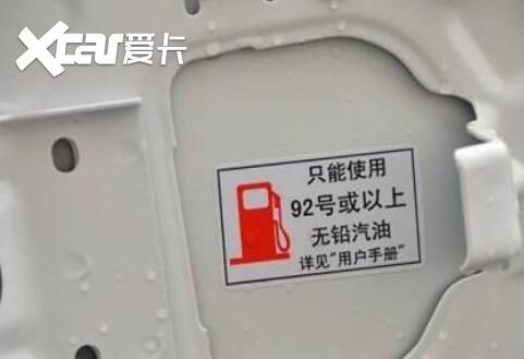

因此压缩比高的车普遍要用高标号汽油,因为压缩比高,对混合气压缩的就越严重,压缩过程产生的压力和温度就越高,低标号汽油则越容易爆燃爆震。必须用不容易燃烧的高标号汽油,不能被压燃,火花塞点火了才开始燃烧。但是,涉及到用车成本的问题,厂家会加入一些技术,即使压缩比高,也可以用低标号汽油,经过调校的发动机不会产生爆燃爆震,因此现在很多高压缩比的车都能用92号油。我们应当怎么选择?就看厂家建议的加油标准,一般在油箱盖内都有标明,请使用多少号及以上的汽油。写着几号汽油就加几号就可以,比如写着加92及以上汽油,那就加92就可以。

应该加95的能加92吗?答案是不能,因为厂家建议加95,一定是对汽油有较高的要求,加92会产生爆燃爆震,影响动力,甚至影响发动机寿命。那加92的能加95吗?绝大多数车是可以的,其实现在车的压缩比都比较高,加95也能正常燃烧,油箱盖上也写着,92及以上,也就说明95是可以的。能混加吗?应该加95的车最好不要混加,混加会降低汽油标号。应该加92的车可以混加,基本没有影响。原本车里是92的,想加一箱95的,不需要把油耗尽再去加。
