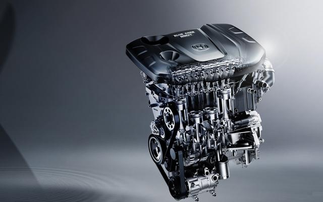

蓝鲸NE 1.4T发动机

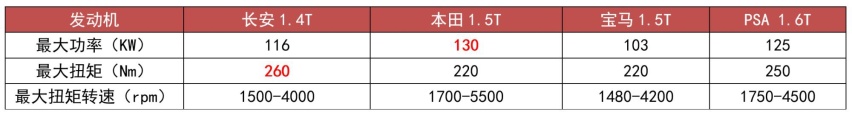

说到1.4L这个排量,相信大家都会想到大众EA211家族那款1.4T发动机,然而在数据的较量中,长安蓝鲸NE1.4T发动机,其最大功率116KW(158 Ps马力),最大扭矩260Nm,从参数上来看已经超过了大众的EA211(高功率),而且也比现代、吉利、一汽等主流车企的1.4T要更强。
即使是越级对比市场上的主流的1.5T或1.6T发动机,长安也并没有太落入下风。虽然说在最大功率方面,蓝鲸1.4T比起它们并没有优势,但是对比最大扭矩,那话语权就比较大了,而且其在1500转时就可以输出最大扭矩,处于同级较好的水平。

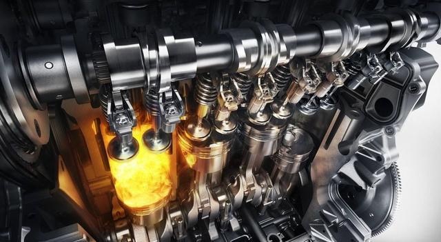

1.劲——IEM+IHI技术

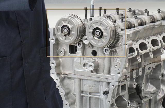

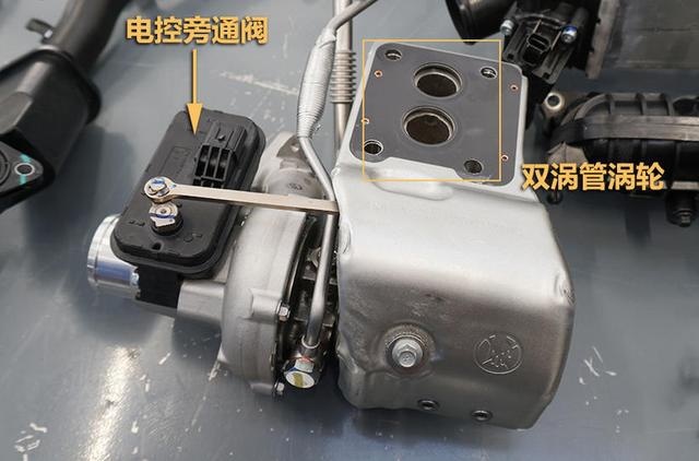

这款发动机采用了IEM缸盖集成排气歧管,这有利于提高暖机速度,减少排气干扰,配合IHI全新电子执行器废气涡轮增压器技术,涡轮增压器采用了双涡管设计,与之对应的排气歧管也采用了双涡道设计,避免了排气干扰,还能够大幅降低涡轮迟滞,响应速度更快。
同时搭载全球首发量产的Smart Phaser智能中置式液压相位调节系统,使动力输出响应速度提升50%。
Smart Phaser

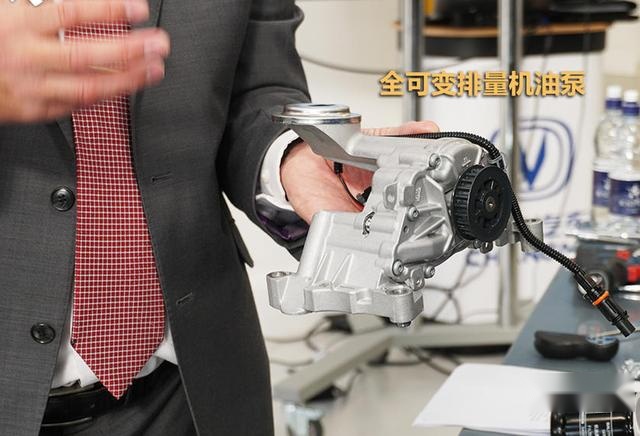

2.净——全可变排量机油泵+可控PCJ
这套技术能基于发动机不同负荷工况进行压力精确调控、实现压力闭环控制,将功率消耗降低约3%:同时基于活塞热负荷大小,实现发动机油耗及排放性能最优化。而饿AGILE高效超净燃烧系统+35Mpa高压直喷系统,可提升缸内燃油雾化效果,达到更高的热效率,并满足国六标准。

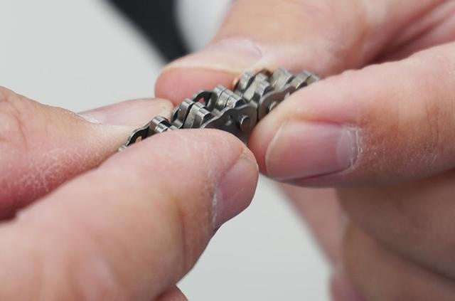

3.静——静音链条+高压油泵
在静音性方面,长安蓝鲸NE 1.4T发动机采用了博格华纳新一代静音链条、博世新一代低噪声高压油泵等10余项先进技术,优化后的怠速噪声≤38分贝,方向盘怠速振动0.41 mm/s,优于同级。
