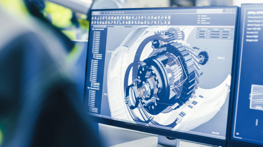

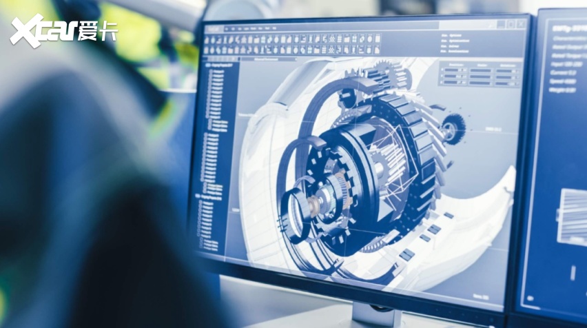

钟志华提到,其团队在CAE仿真领域引入AI之后,分析效率提升10到200倍,精度同步优化。覆盖的场景写得挺具体,碰撞仿真、结构性能优化、振动噪声。
这三项有一个共同点,都能写成方程。材料什么时候屈服,能量在哪一段被吸掉,车身模态在哪个频率上共振,有限元模型里都有物理定律可依。
模型对了,剩下就是算力和时间,而算力恰恰是AI能省下来的那一段。

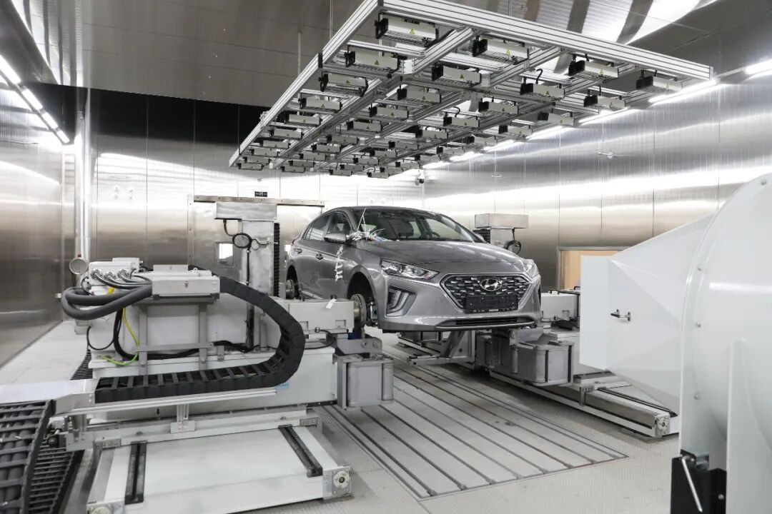

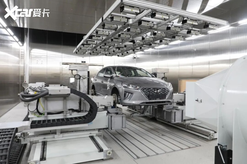

一套是设计验证和量产验证只做一项。北京现代总经理李凤刚在2026中国汽车论坛上讲过,有的品牌只做其中一项,结果是生产一致性差、质量波动大。手工样件测得再漂亮,量产工艺对不上,车到用户手里就是批量问题。
另一套是极限工况缩水,用仿真数据充账。有报道提到,某新能源车型的门把手计划测 1 万次,其中约2000次用实物,剩下8000次由电脑完成。
三高测试在多数情况下还只是推荐性标准,没有强制核验,只拍宣传素材、不做全周期耐久的情况被媒体点过。
崔东树的判断更直接。近两年改款与迭代的节奏过于激进,不少车型为抢流量仓促上市,后续靠OTA修补硬件缺陷、优化安全逻辑,把先验证后交付的顺序颠倒了。制动的、车身的、底盘的核心硬件问题属于设计缺陷,软件迭代修不回来。
这里面有一笔旧账。
2005 年版的新能源车定型试验规程定过一条减半规则,燃油车跑3万公里,电动车跑一半就够。那会儿全国新能源车产销不足万辆,是产业培育期的特殊照顾。二十年过去,这条规则一直没跟上产品。
今年8月,全国汽车标准化技术委员会就三项新能源汽车定型试验规程的修改单公开征求意见。
纯电动的可靠性行驶试验总里程,从现行的1.5万公里提高到不低于3万公里,与燃油车对齐。混动同样不少于3万公里,插混还要额外完成不少于1万公里的纯电模式耐久。纯电那 3万公里里,直流快充工况里程占比不低于90%,直接对着车主高频快充的真实用法。
10月,工信部会同公安部、生态环境部、市场监管总局发布《关于进一步加强汽车产品创新设计和研发测试验证有关管理工作的通知(征求意见稿)》。
里面的硬指标是,可靠性测试验证不低于3万公里,环境适应性测试验证周期不少于1年,且必须包含两冬一夏试验。
文件还要求,创新设计的验证至少应当包括实车测试,数据要可追溯。动力蓄电池的循环寿命与耐久性要做实测,不得直接采信供应商的验证报告。22 项推荐性标准和行业标准被上升为强制性要求。
时间节点也写了。2027年1月1日起,未按要求测试验证、验证不充分或提供虚假材料的产品不予公告。已经取得公告的,要在 2027年7月1日前补报材料。
有标准化专家解释过两冬一夏的道理。部分零部件对温度敏感,经历两次大温差冲击之后,更容易暴露开裂、收缩、卡滞、弹性失效这些隐性老化。
