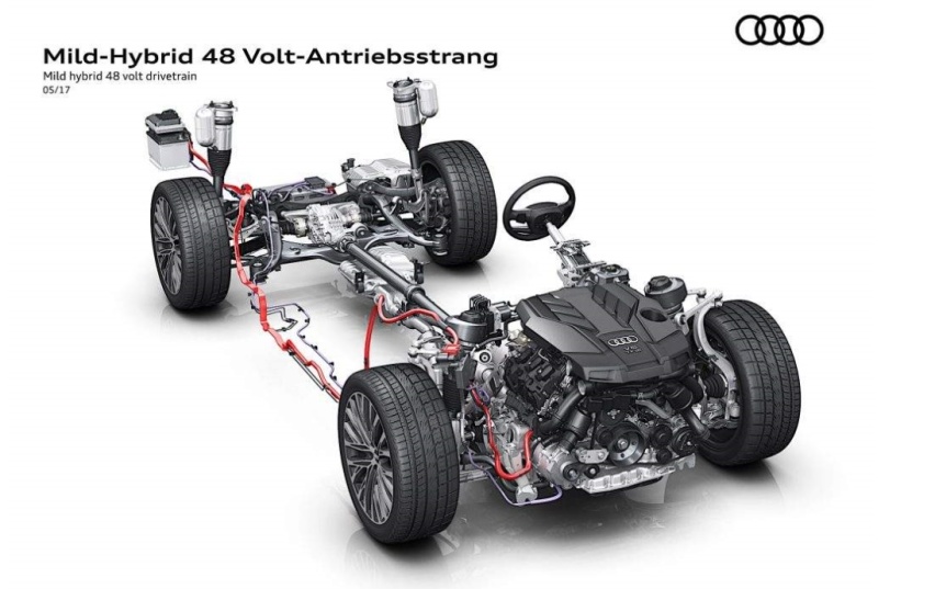

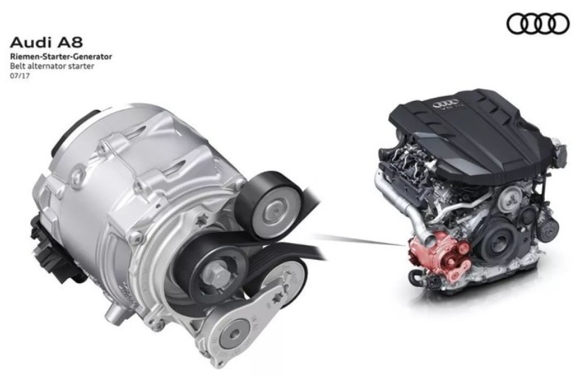

说到48V轻混系统,相信对于大部分爱车人士而言早已是如雷贯耳,简单来说,这套系统的工作方式就是通过在发动机前端(或后端)集成更大功率的启动/发电电机(BSG),在车辆不需要发动机动力输出时让发动机及时“停下来”,并由电动机辅助提供动力,以此达到节能省油的目的。
48V绝非鸡肋!奥迪48V、12V轻混与日系混动比竟有这两大

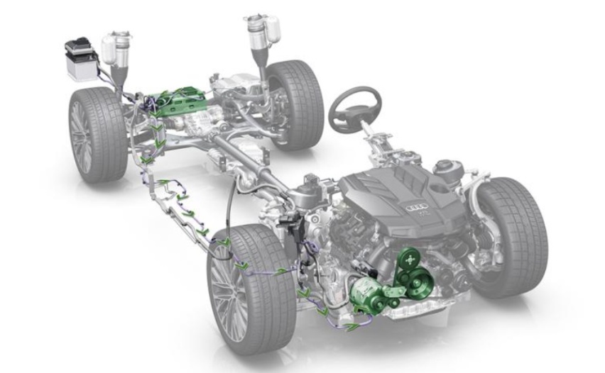

以奥迪的48V轻混系统为例,其BSG启停电机被布置在发动机前端,属于混动结构中的P0类型。由于48V轻混系统能支持功率更高的用电设备,因此这台启停电机也能负责发动机启停、动能回收以及辅助加速的作用,此外当车辆处于滑行过程中时,48V锂电池亦能储存更多的电量。打个简单的比方,48V轻混系统更像是发动机的“助理”,可在多种情况下及时有效的完成辅助工作,但绝对无法在发动机面前喧宾夺主。
除了常见的P0结构,48V系统也可将启停电机布置在发动机的输出端,即P2结构。由于电机绕过了发动机部分,因此能够在一定程度上实现独立驱动车辆的效果,这也和丰田、本田的混动系统有一定的类似之处。

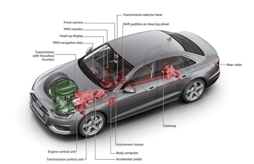

相比于48V轻混系统而言,12V轻混系统由于自身能支持的用电设备功率上限更低,因此在综合“辅助”能力上会相对弱一些,这就好比在电脑硬件中,同样是i7处理器,低压版本和标压版本还是存在不小的性能差距。
单从主要功能来说,A4L上的12V轻混和48V轻混并没有太大区别,都可在车辆高速巡航且没有动力请求时,令发动机停止运转或是进行动能回收,从而实现省油的作用,但由于12V轻混本身电机功率更低,因此无法像48V轻混一样辅助发动机出力。

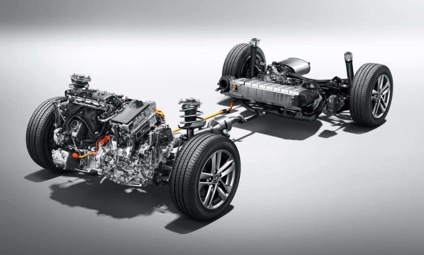

相比于48V、12V轻混而言,以两田为代表的日系混动在技术结构和工作逻辑上则会有明显的不同。之前已经说过,48V、12V轻混更像是发动机的辅助系统,而日系混动更多的是希望让发动机和电动机各取所长,实现协同工作以及互补的效果。
例如丰田的THS混动系统是将两个电机布置在发动机后端,并通过行星齿轮组分别控制发动机、一号电机和二号电机实现动力分配输出,使发动机一直处于最佳工作效率区间,由于在车辆起步、急加速等比较费油的工况下电动机都能及时介入,从而也一定程度上避免了发动机踏入高油耗“雷区”。
