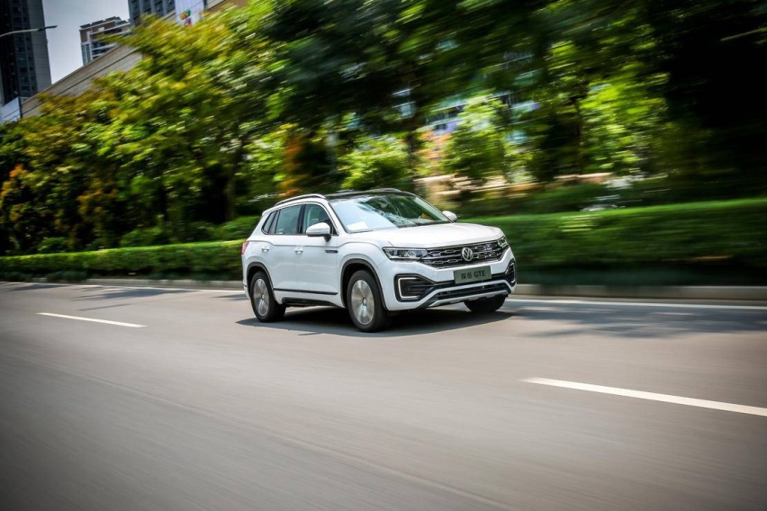

随着大众集团在华战略调整,越来越多的新能源车型出现在大众集团的产品规划上,在这份产品规划之下,大众汽车 2020 年将在华推出多款新能源汽车。其中,早在 2018 年亮相过的探岳 GTE 就是其中一款。
一个稳妥的选择 深度体验一汽-大众探岳 GTE
探岳 GTE 作为一汽-大众首款插电式混合动力 SUV,新车是一汽-大众在插电式混合动力 SUV 市场战略布局的一枚重要落子,所以对于这样一款车型它的实力怎样?纯电续航多少?油耗表现如何?我想很多人都比较关心,这一次新出行拿车后也是给大家实测了一番。

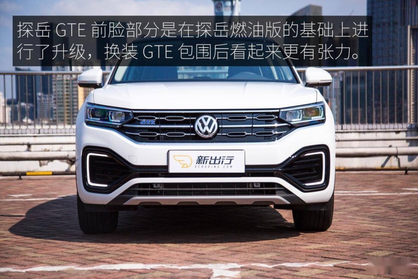

探岳 GTE 的前脸部分是在探岳燃油版的基础上进行了升级,上格栅与燃油版保持一致,不同之处则来自下格栅,下格栅换装 GTE 包围后看起来更有张力,整体个前脸看起来会更有运动气息。

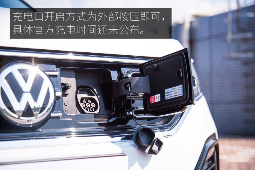

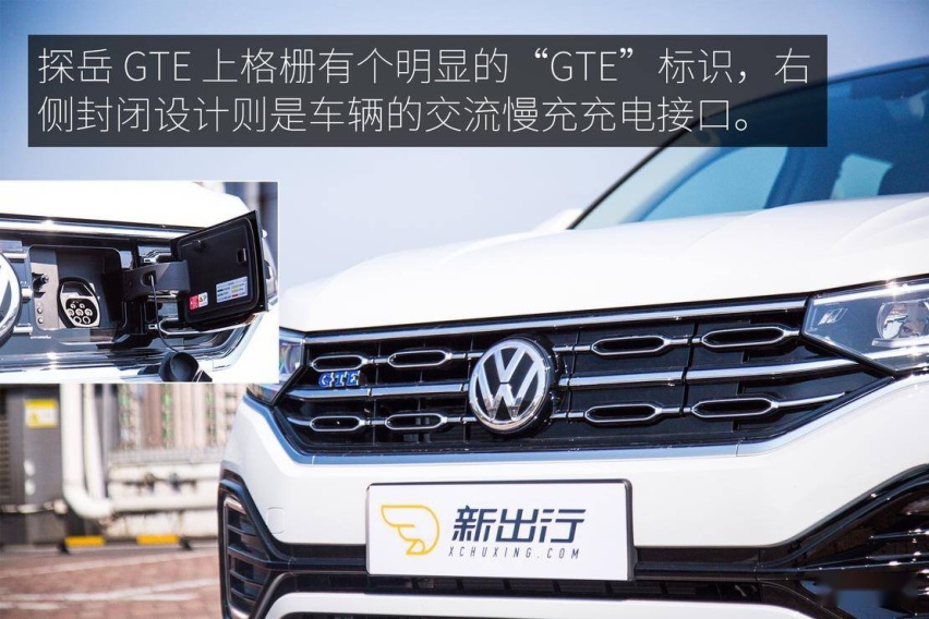

探岳 GTE 上格栅除了有个明显的“GTE”标识外,右侧采用了封闭式设计,封闭式设计的背后则是车辆的交流慢充充电接口,作为一台插电式混合动力动力车型和其它插电式混合动力车型一样并不会配备直流快充。
充电口开启方式为外部按压即可,具体官方充电时间还未公布,不过按照 13kWh 的电池容量来算,使用 3.3kW 的充电桩需要 4 小时左右。

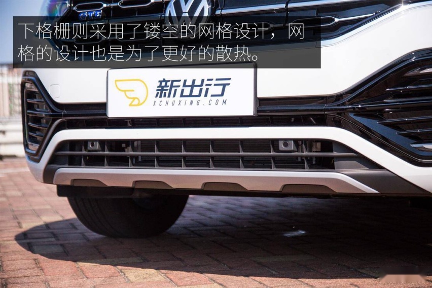

下格栅则采用了镂空的网格设计,从外部可以清楚的看到里面的散热装置,网格的设计也是为了更好的散热。

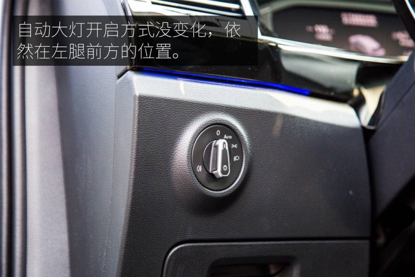

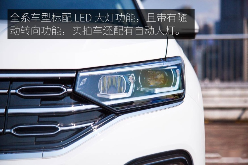

探岳 GTE 全系车型标配 LED 大灯功能,且带有随动转向功能,实拍车还配有自动大灯,自动大灯开启方式没变化,依然在左腿前方的位置。

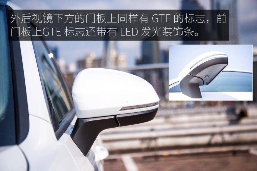

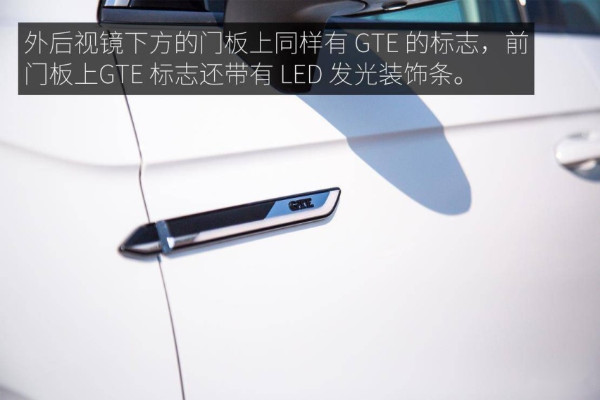

除了前脸位置的 GTE 标志外,在外后视镜下方的门板上同样有 GTE 的标志,前门板上GTE 标志还带有 LED 发光装饰条。
外后视镜集成了转向灯,实拍车左右外后视镜下方分别配有一枚摄像头,再加上尾部摄像头,全车共三枚摄像头为车辆提供到车影像画面。不过,探岳 GTE 并没有配备前置摄像头。

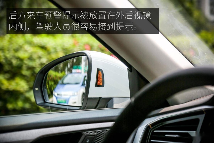

实拍车配有后方来车预警功能,预警提示放置在外后视镜内侧,当后方来车时警示灯会亮起提示驾驶者,这个角度的亮灯提醒很容易被驾驶者接受到。

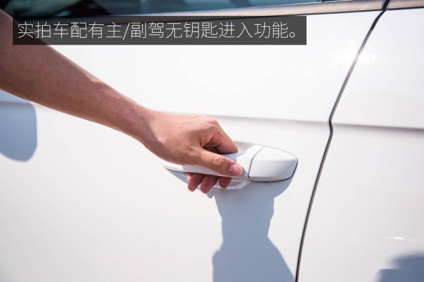

实拍车配有主/副驾无钥匙进入功能。

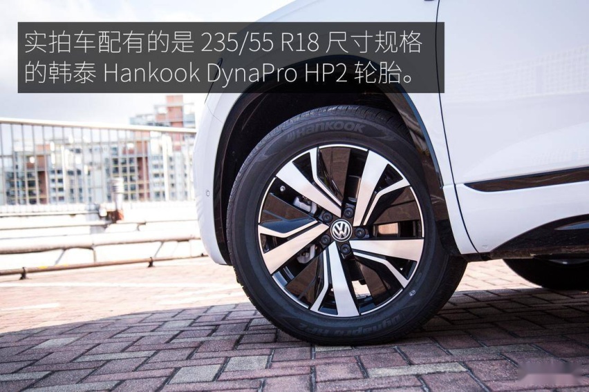

轮毂方面,实拍车配有的是 235/55 R18 尺寸规格的韩泰 Hankook DynaPro HP2 轮胎,面向 SUV 主打的性能、低滚阻轮胎。新车标配 TPMS 数字式胎压监测系统。

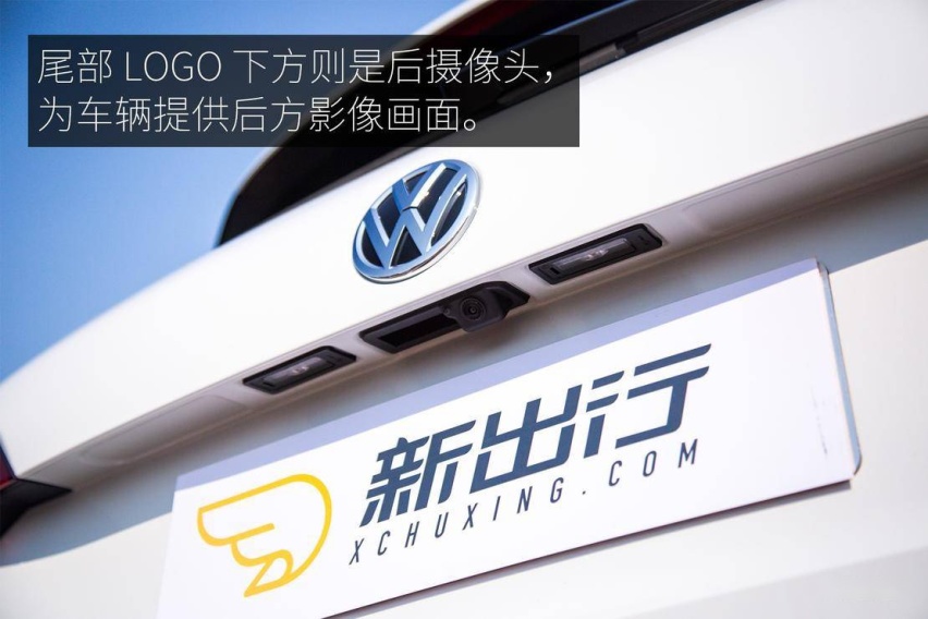

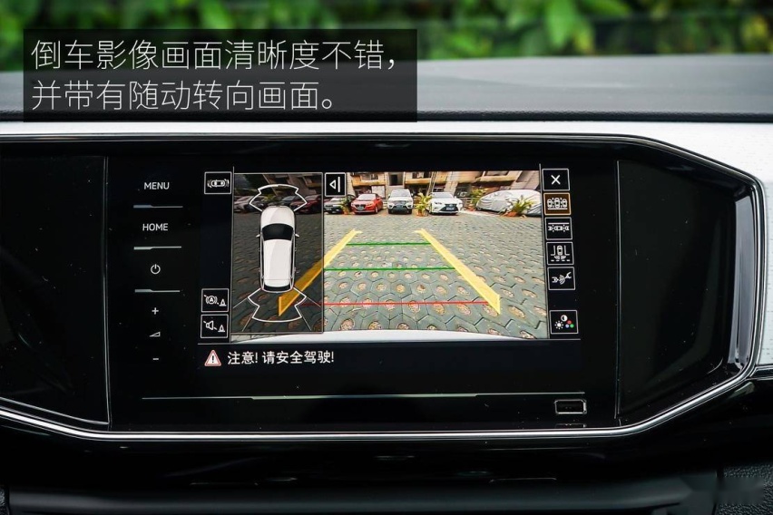

尾部 LOGO 下方则是后摄像头,为车辆提供后方影像画面,摄像头旁边则是电动尾门开启按键。倒车影像画面清晰度不错,并带有随动转向画面。

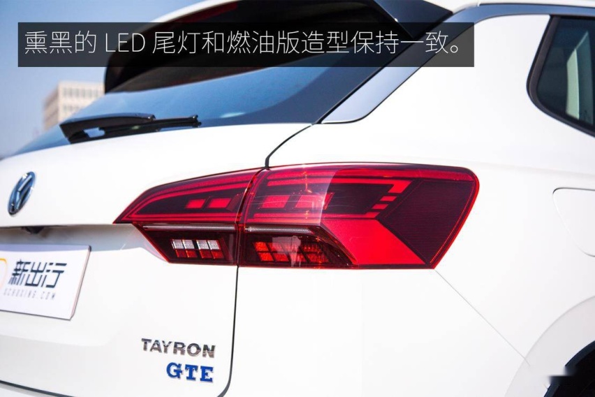

熏黑 LED 尾灯和燃油版造型保持一致。

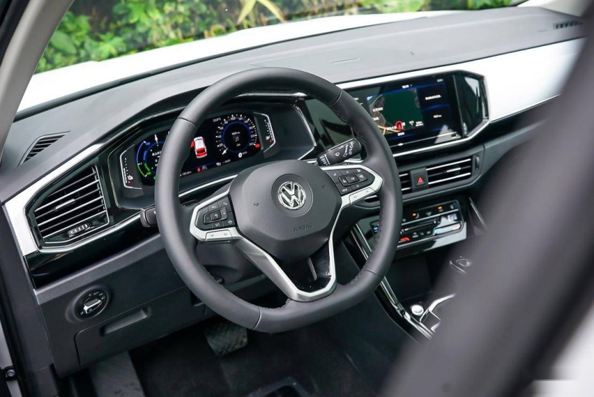

和外观造型一样,探岳 GTE 内饰延续了燃油版的设计,虽说内饰设计方面与燃油版车型变化并不大,但在不少细节方面都与燃油版有一定的区分。如燃油版的转速表在PHEV版本上变为了能量输出表、中控屏幕内多出来了能量流、车辆里程监测等功能,并且整个内饰的做工和用料也都不错。
三幅式多功能方向盘握感不错,但在粗细程度上对我来说有一点点偏细。功能上,左侧功能为定速巡航以及跟车距离的调节和多媒体音量条件;右侧功能按键则是仪表盘显示信息调节及多媒体切换。

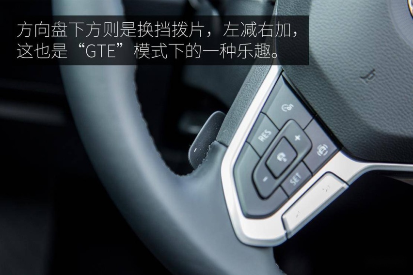

方向盘下方则是换挡拨片,左减右加,这也是“GTE”模式下的一种乐趣。

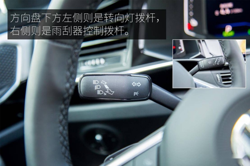

方向盘下方左侧则是转向灯拨杆,右侧则是雨刮器控制拨杆。

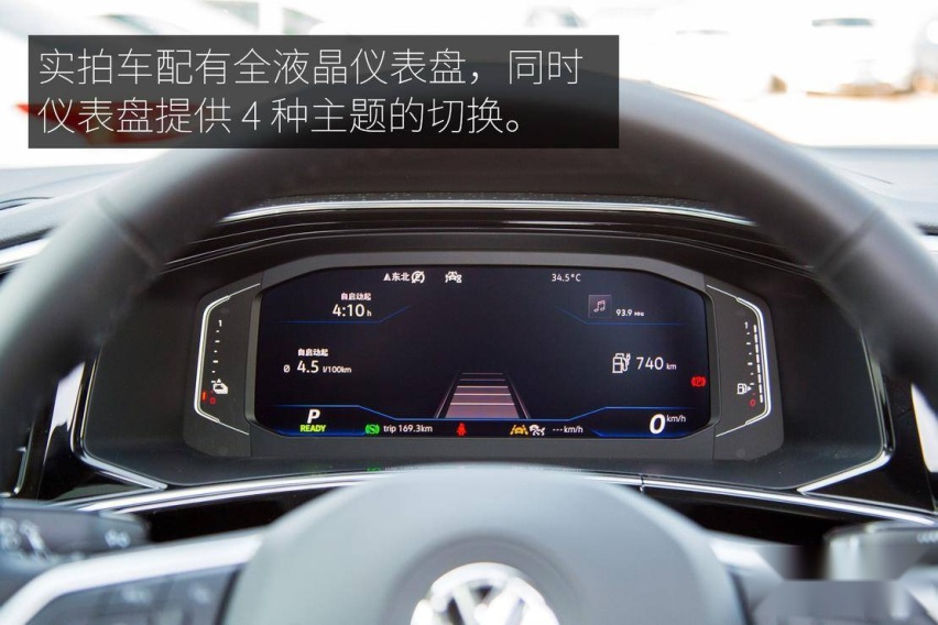

实拍车配有 8 英寸全液晶仪表盘,同时仪表盘提供 4 种主题的切换,液晶显示屏显示信息可根据自己的需求来自行切换。

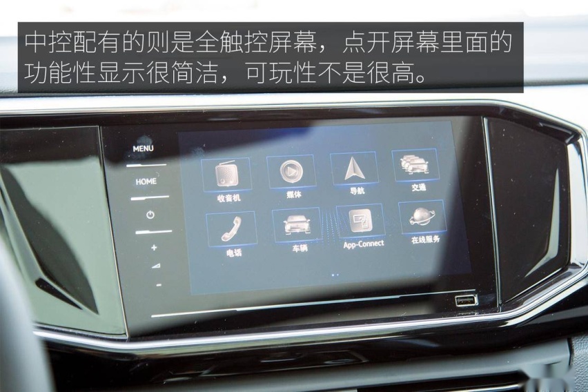

中控配有的则是 10.3 英寸分辨率为 1280*480 的全触控屏幕,点开屏幕里面的功能性显示很简洁,可玩性不是很高。

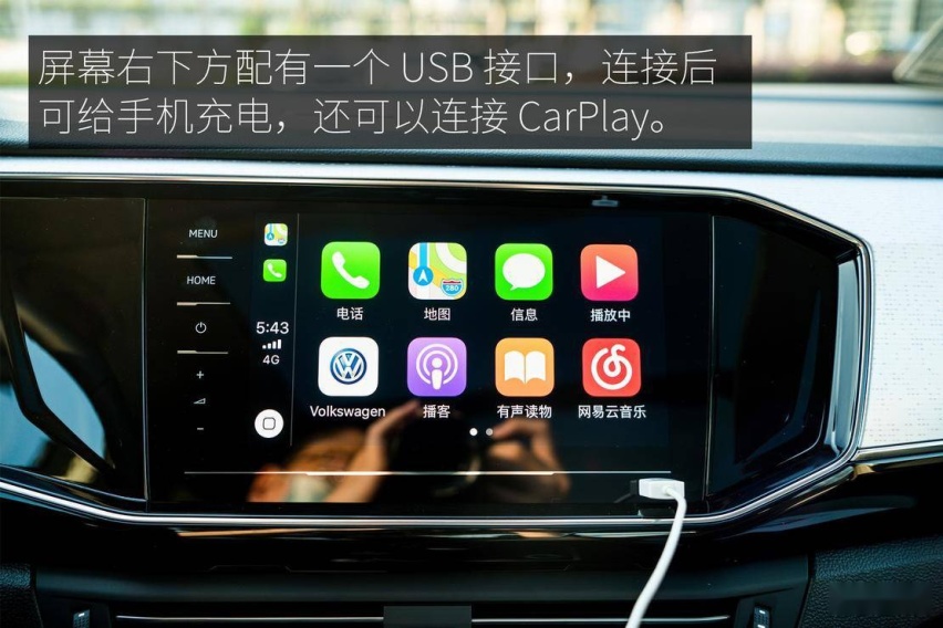

屏幕右下方配有一个 USB 接口,连接后可给手机充电,还可以连接 CarPlay,不过这个 USB 接口的位置有点尴尬。

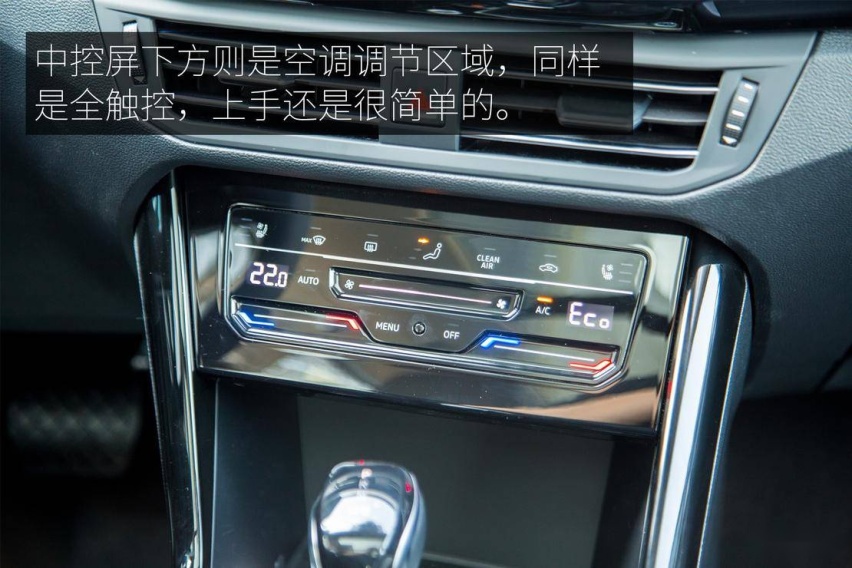

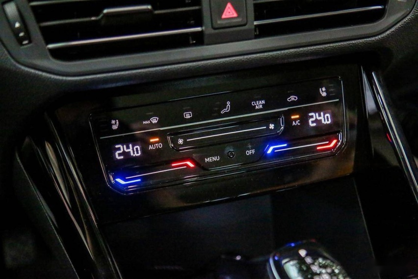

中控屏下方则是空调调节区域,同样是全触控,上手还是很简单的。

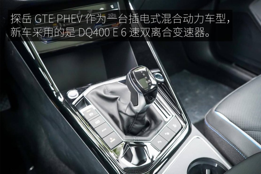

探岳 GTE 作为一台插电式混合动力车型,新车采用的是 DQ400 E 6 速双离合变速器。

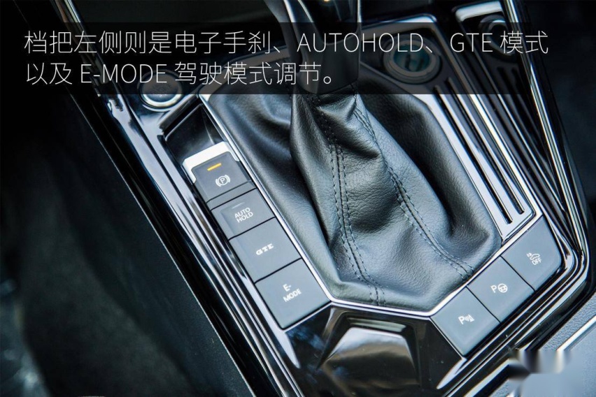

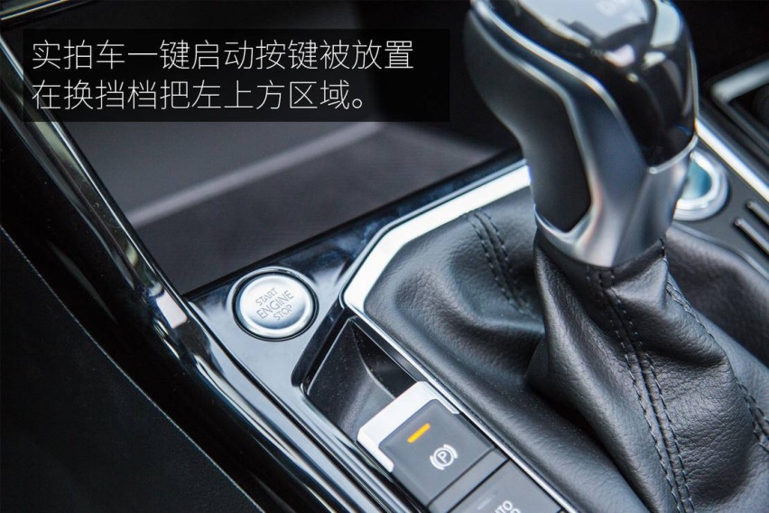

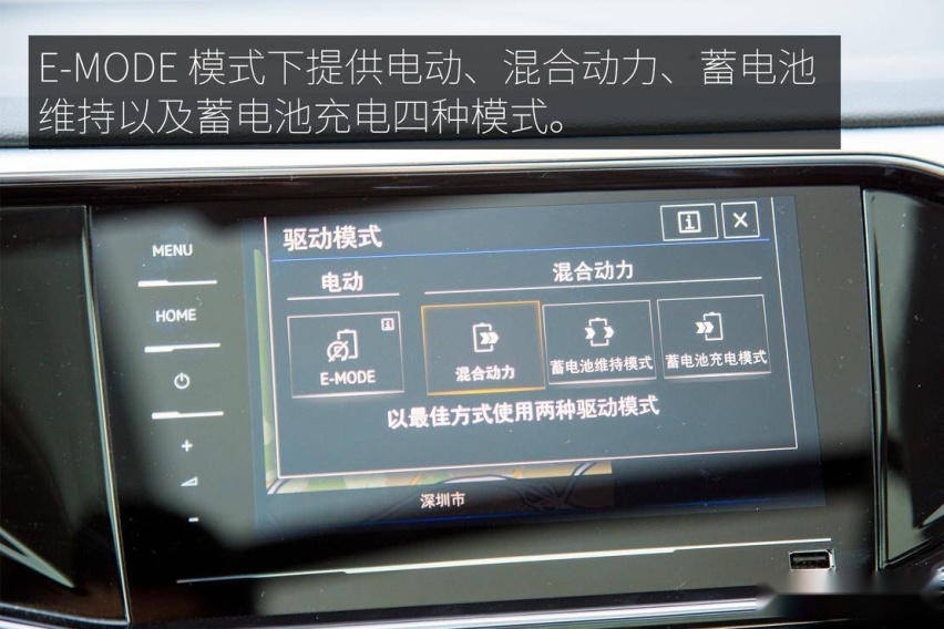

档把左前方则是一件启动按键,档把右侧则是电子手刹、AUTOHOLD、GTE 模式以及 E-MODE 模式按键调节。GTE 模式类似 SPORT 模式,E-MODE 按键则是调节纯电行驶、混合动力、蓄电池保持模式以及充电模式的调节。

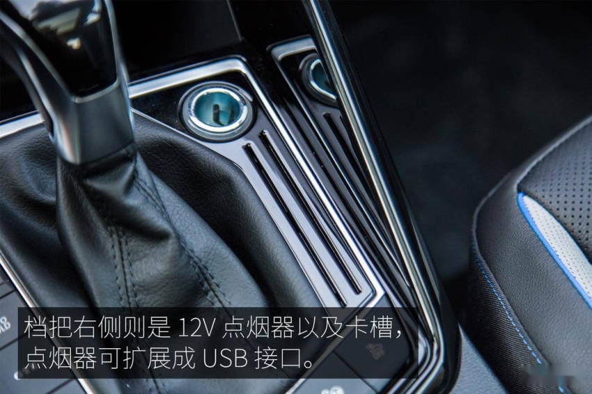

档把右侧则是 12 V 点烟器,可以用点烟器来扩展 USB 接口,点烟器后方则是卡槽。

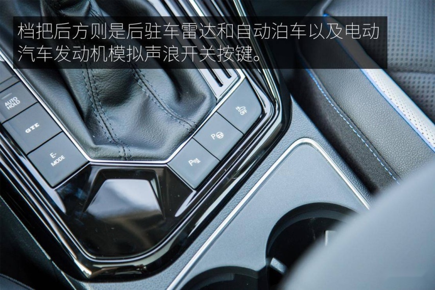

档把后方则是后驻车雷达、自动泊车以及电动汽车发动机模拟声浪开关按键。

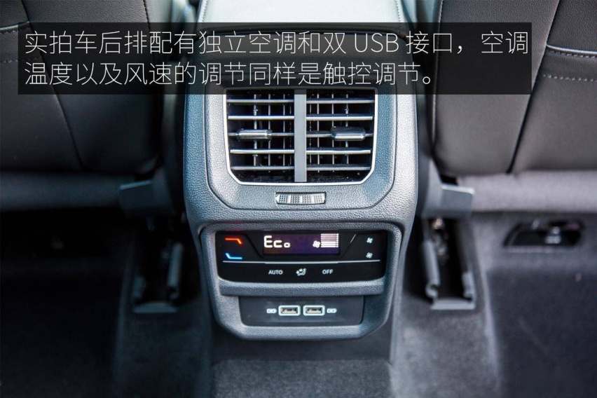

实拍车后排配有独立空调,空调温度以及风速的调节同样是触控调节。

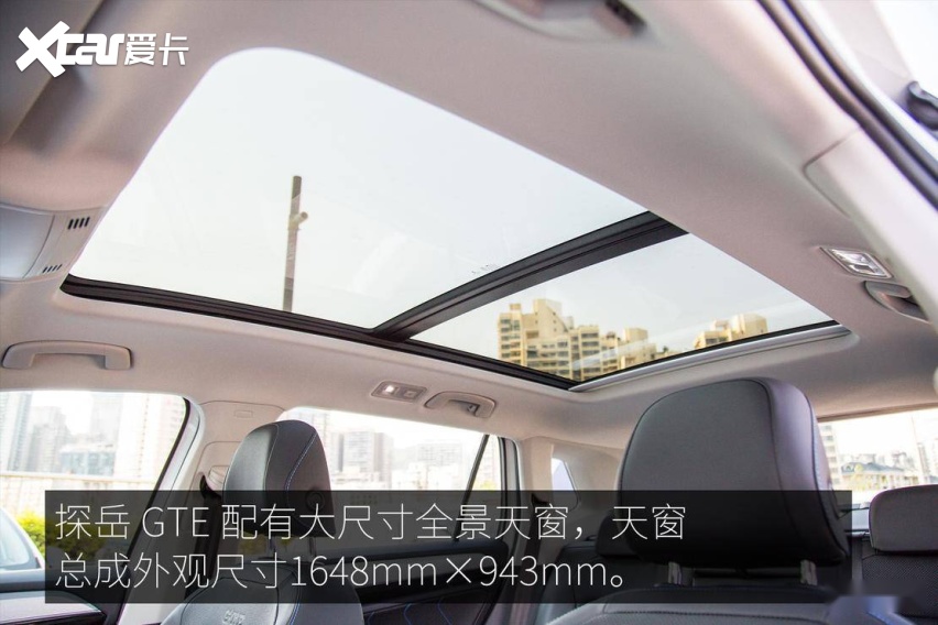

探岳GTE 采用了大尺寸电动全景天窗,天窗总成外观尺寸 1648mm×943mm,整体开口尺寸1360×870mm,整个天窗开启后视野效果非常好。

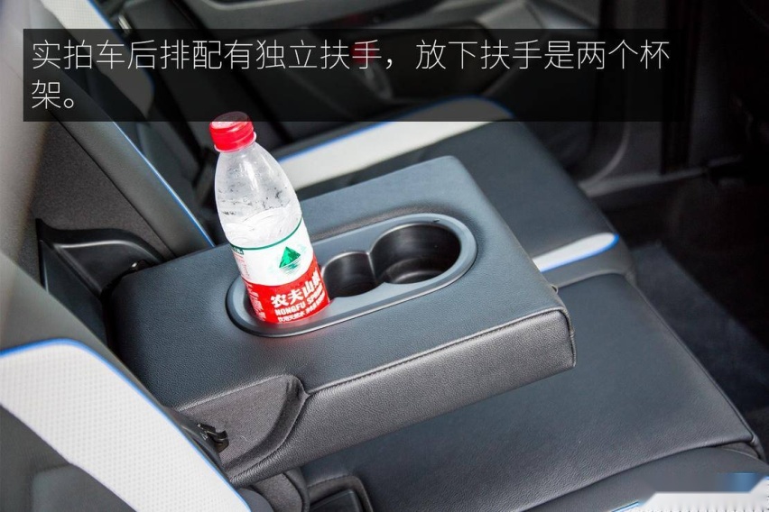

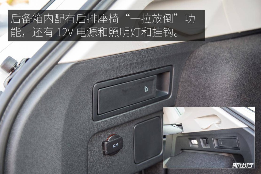

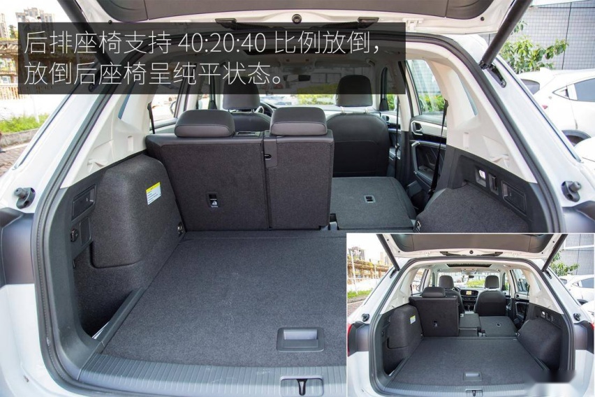

储物空间不错 后排支持 40:20:40 比例放倒

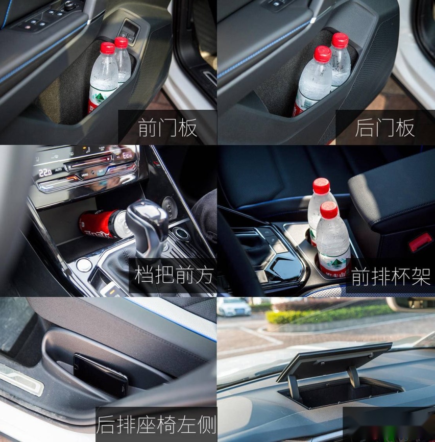

储物空间方面,探岳 GTE 在门板、中控双杯架、副驾驶手套箱以及中控扶手箱等常规储物方面均有不错的表现。另外,探岳 GTE 后排座椅还支持 40:20:40 比例放倒,放倒的方法也比较简单,可以通过后备箱内的“一拉放倒”。放倒后后备箱空间很大且平整。

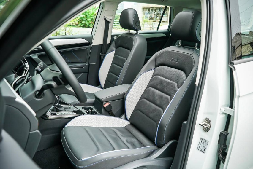

乘坐方面,探岳 GTE 采用的皮质打孔座椅,前排座椅对我这个身高 178 体重 65kg 的人来说包裹性不错。另外,实拍车还配有主/副驾座椅通风功能,测试时深圳室外温度在 30 摄氏度左右,开启后确实很舒服。

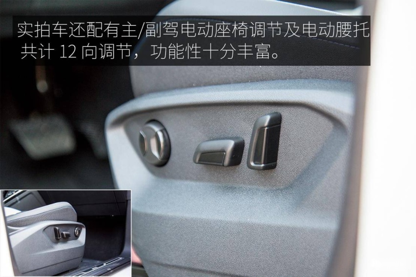

实拍车还配有主/副驾电动座椅调节及电动腰托共 12 向电动调节(8 向调节的基础上配备了电动4向按摩腰托),功能性十分丰富。

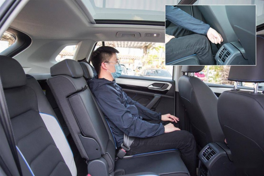

乘坐空间方面,身高 170cm 的体验者将前排座椅调至合适的位置后,此时前排头部空间还有两拳左右,保证前排座椅不懂的情况下去到后排,此时后排腿部空间有三拳左右,头部空间有一拳三指左右。
身高 170cm 的体验者将前排座椅调至合适的位置后前排头部空间还有两拳左右
保证前排不动 170cm 体验者来到后排腿部空间有三拳左右 头部空间有一拳三指左右
另外,后排座椅支持前后及靠背调节,将后排座椅调至最前位置后,身高 170cm 体验者腿部空间还有一拳左右的空间。后排座椅的可操作性还是很高的。靠背的调节、前后的调节可以更好的满足用车需求。

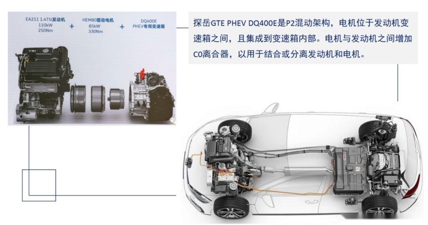

插电式混合动力车型的混动技术一直是消费者关注的焦点,市面上有 P0、P1、P2、P2.5以及 P4 等等不同的混动架构,这种 P 几的定义是取决于电机放置的位置,探岳 GTE 的驱动电机位于发动机和齿轮组之间,因此探岳 GTE 的混动为 P2 架构。

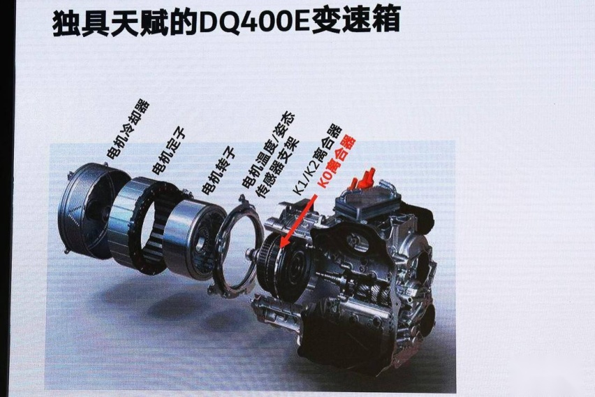

搭配的是 DQ400E 6 速双离合变速箱。变速箱内置三组离合器,纯电模式下 K0 离合器是打开的,依靠电机驱动双离合变速箱,这个时候发动机不工作;非纯电驱动模式下就依靠 K1/K2 离合器, K1/K2 离合器和齿轮箱共同构成了一套双离合变速系统,电机则处于跟转状态,实现动能回收等工作。三组离合器相互配合,精确控制动力系统和变速系统。
另外,DQ400e 变速箱还巧妙的把电动机和 DSG 双离合变速箱整合在一起,结构紧凑的同时传动效率也高,该套系统可以在任何 MQB 平台的车辆上使用。

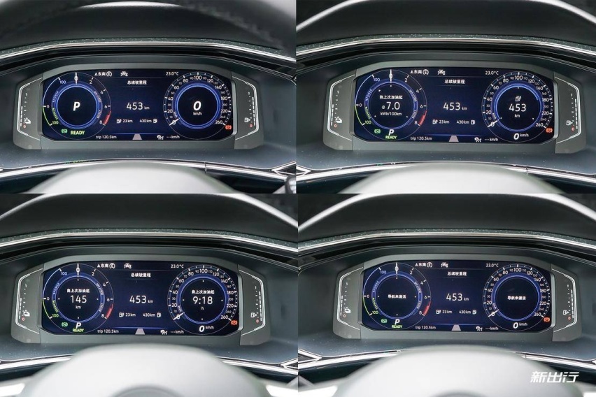

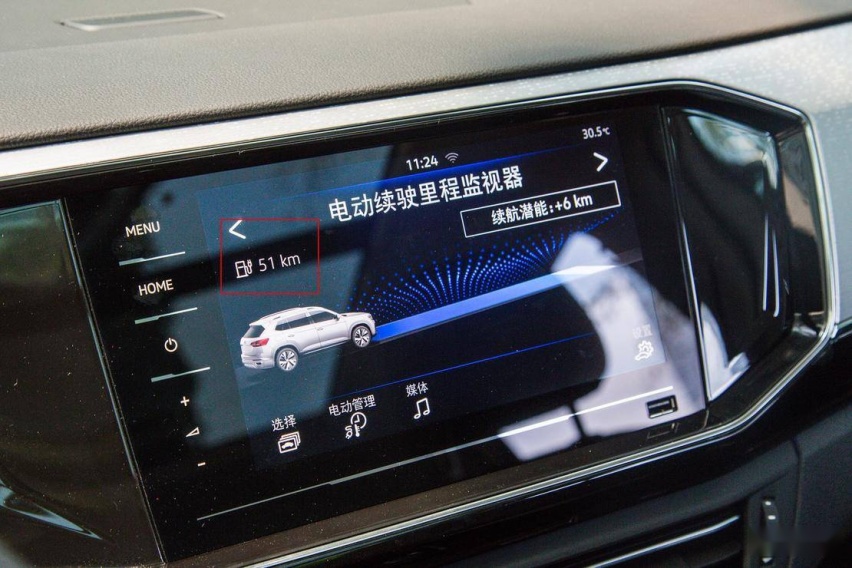

探岳 GTE 的官方纯电续航为 54km,拿到车辆之后我们将车辆充满电,满电后不开空调情况下仪表盘显示纯电续航为 57km(开启空调为 51km),此时深圳室外温度在 30 摄氏度左右,之后我们将空调打开调至 24 摄氏度 AUTO 模式,驾驶档位调至 B 档(动能回收档),两个人轮换驾驶开始纯电及亏电油耗测试。

满电显示纯电续航为 51km

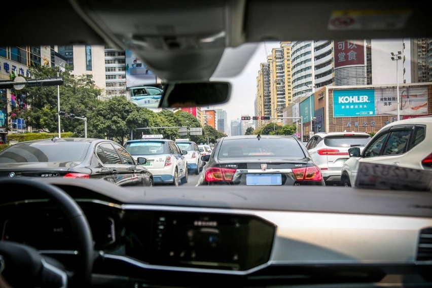

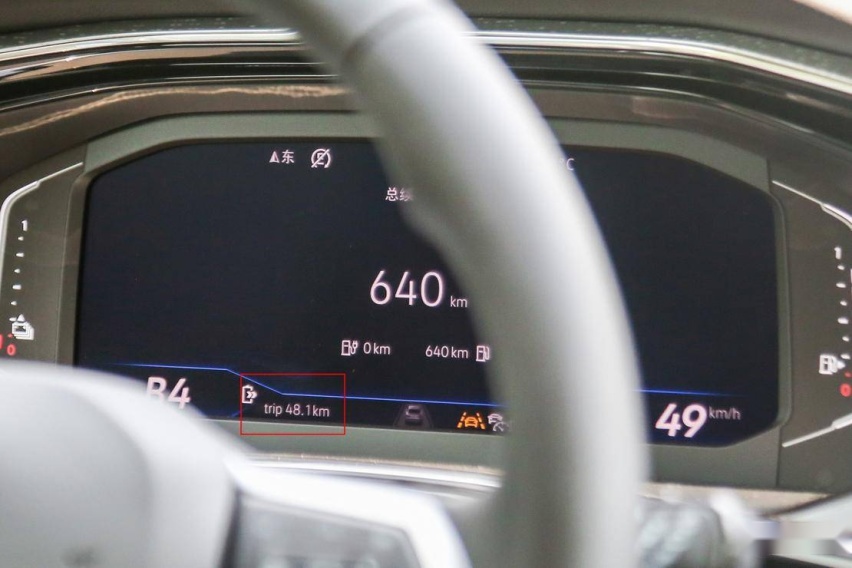

从大学城创客小镇出发,出发后经留仙大道转深南大道,测试时没有经历过较长时间的堵车,但有较多的红绿灯,最终在城市道路中行驶 48km 后剩余续航为“0”,发动机介入。当电量耗为“0”后,探岳 GTE 的电量并非全部耗完,这个时候依然是有足够的电量来保证车辆时刻处于混动模式。
城市纯电续航测试城市路段有较多红绿灯
因此探岳 GTE 在30 摄氏度左右环境下的深圳、两个人轮换驾驶,最终探岳 GTE 的纯电续航为 48km,之后则是一台混动车。

结束测试仪表盘 trip 显示行驶 48km

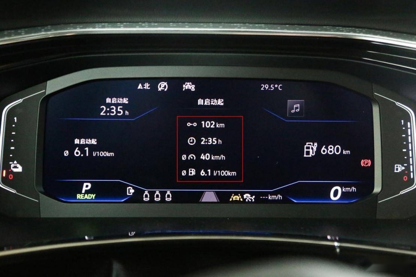

最终经过南光高速到达光明出口后我们就折返,折返后我们继续经深南大道转北环到达出发时的——中石化湖腾达加油站,到达加油站后仪表盘显示行驶里程为 102km,表显平均时速为 40km/h,表显油耗为 6.1L/100km。
之后我们熄火给车辆加油,由于加油口并不是“裸露”的,所以加油的时候两次跳枪显示加入 6.23L 油,根据加入的油量算出探岳 GTE 的油耗为 6.1L/100km,和仪表盘显示相同。

探岳 GTE 这套插电式混合动力系统共有 7 种驾驶模式,手动模式、纯电驱动模式、混合动力模式、蓄电池维持模式、蓄电池充电模式、GTE 模式以及“B ”档位的动能回收模式。
