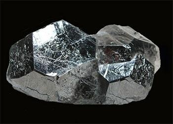

这不是危言耸听,究其根本原因是,这两大主流动力电池中合成正极材料的重要元素"钴"。它的全球陆地储量约为710 万吨,其中约50%都用在锂电池上。在不考虑回收的情况下,预计到2026年就将供不应求,无法支撑新能源汽车对它的巨大需求。

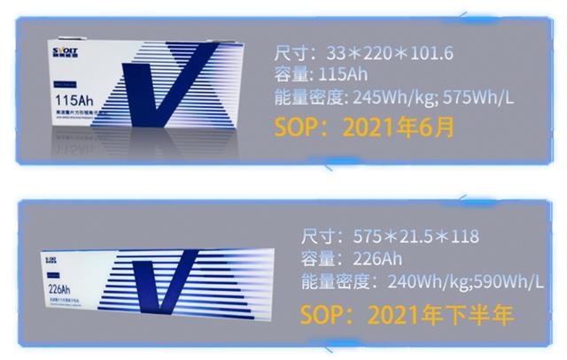

第一款产品:基于590模组的电芯设计,容量为115Ah,电芯的能量密度达到245wh/kg;这款产品的特点,是在通用化电芯尺寸设计基础上完成的。这款电芯在整车端能够实现15年120万公里的质保,将于2021年6月份推向市场。
第二款产品:L6薄片无钴长电芯,容量226Ah, 这款产品正在与汽车企业合作开发,其采用矩阵式PACK设计技术,将会成为是全球第一款实现880公里的续航里程的车型,预计可以在2021年下半年实现量产。
