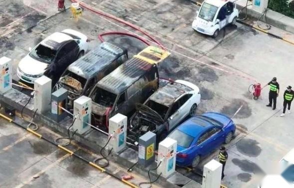

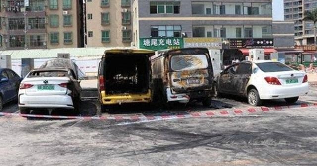

4月28日凌晨,广东深圳塘尾某新能源汽车充电站发生了一起车辆起火爆炸事件,现场有5辆新能源汽车受到了不同程度的损坏,另外有4台充电桩被烧毁;5月4日,浙江杭州市一辆新能源汽车在行驶途中突然引擎盖冒出浓烟。车主在发生火情后停车想下车检查,结果刚下车明火就已经冒出来了,自己无法进行扑救;同日,新疆阿克苏市发生一起电动汽车自燃事件;还是同日,广东东莞塘厦一辆正在充电的新能源汽车突然起火,火势蔓延至旁边车辆遭遇火情;5月8日上午,一辆理想ONE在湖南长沙街头出现自燃。

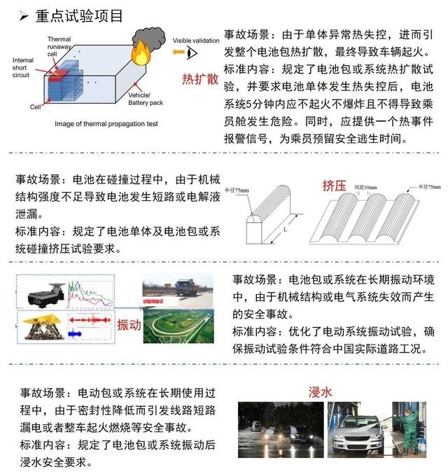

5月13日,工业和信息化部制定的《电动汽车安全要求》《电动客车安全要求》《电动汽车用动力蓄电池安全要求》三项强制性国家标准正式批准发布,将于2021年1月1日开始实施,三项标准中特别规定了电动车辆需加入电池系统热事件报警信号等技术细节和要求电池单体发生热失控后,电池系统在5分钟内不起火不爆炸。这是政策层面对于新能源汽车电池包的规划要求更加严格的体现。
