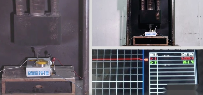

三月份比亚迪对市面上主流的动力电池进行了针刺实验,其中还包括比亚迪最新推出的刀片电池。
这场被称为刀片电池主场的针刺实验迅速走红网络,也让大家看到了比亚迪刀片电池的超高安全性。
三元锂电池在被针刺之后,迅速冒烟并燃起大火,此时初始值4.29V(左右)的电压急速下降,且电池温度快速飙升。
随着三元锂电池快速地放热,火光四溅,此时针刺结果是:三元锂电池针刺后剧烈燃烧,电池表面温度超过500摄氏度。
在普通磷酸铁锂电池这边,钢针直接穿刺电池,但是并未出现明火迹象,电池短路后释放大量烟雾,电池表面温度在200-400摄氏度之间。
比亚迪最新研究成果——刀片电池在被针刺之后,肉眼可见并未产生烟雾和明火迹象,且电池表面温度只在30-60摄氏度之间。
从这个结果来看,刀片电池在短路之后,对热失控的抑制确实足够优秀,且刀片电池作为磷酸铁锂电池的归类,本身具备放热启动温度高、产热少、放热慢和不释氧的特性。
所以在普通磷酸铁锂跟刀片电池做针刺时,其稳定性和安全性明显比三元锂电池更有优势。

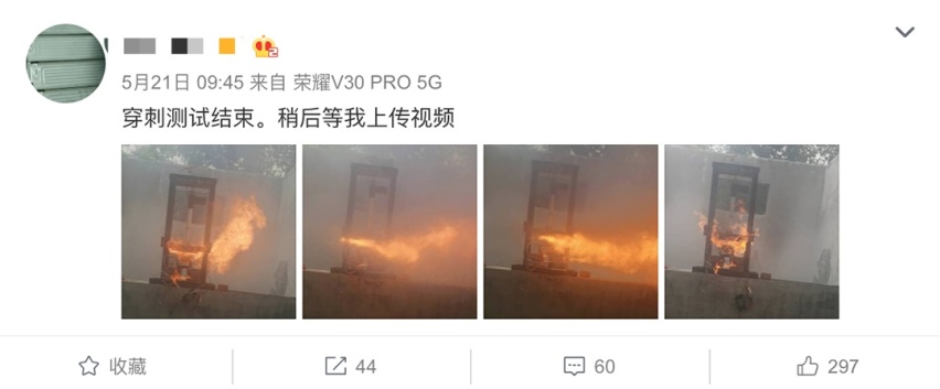

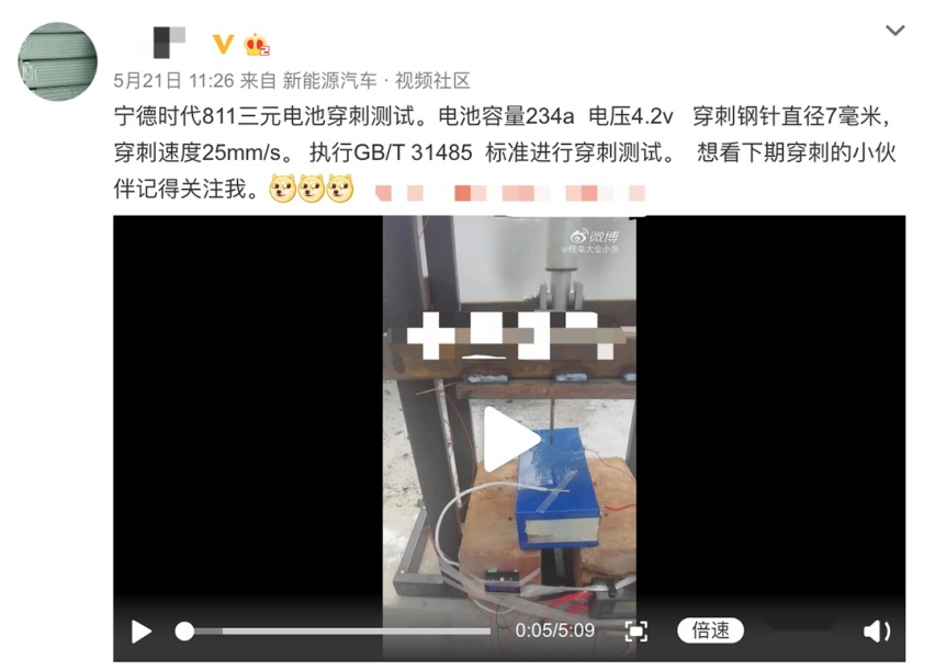

通过粉丝众筹,网友某小鱼先后购买了宁德时代8系和5系三元锂电池,并搭建了简易针刺“实验台”,对这两款电池做针刺实验。
现场针刺结果也显而易见,两款三元锂电池在被针刺之后,迅速燃烧甚至产生爆炸,以结果来看,实验结果导向跟比亚迪针刺实验大同小异。

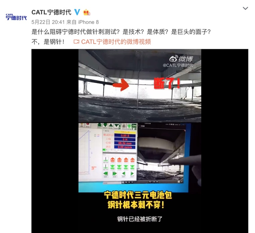

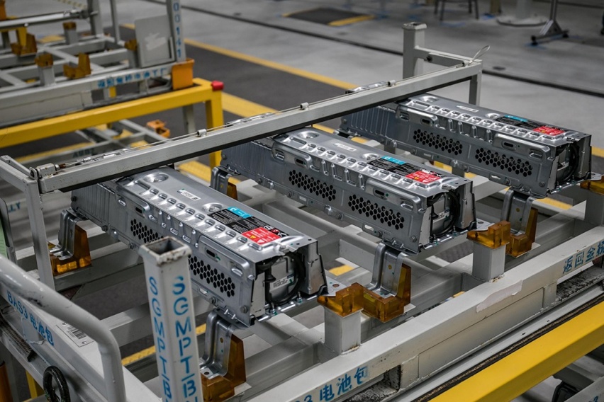

针对网友的针刺测试,宁德时代以实际行动做了回应,第一次针刺实验中,宁德时代用了5mm钢针穿刺电池包,钢针无法穿刺金属电池包壳体,钢针断裂,被大家嘲讽这是在偷换概念,电池短路的测试意义不在。

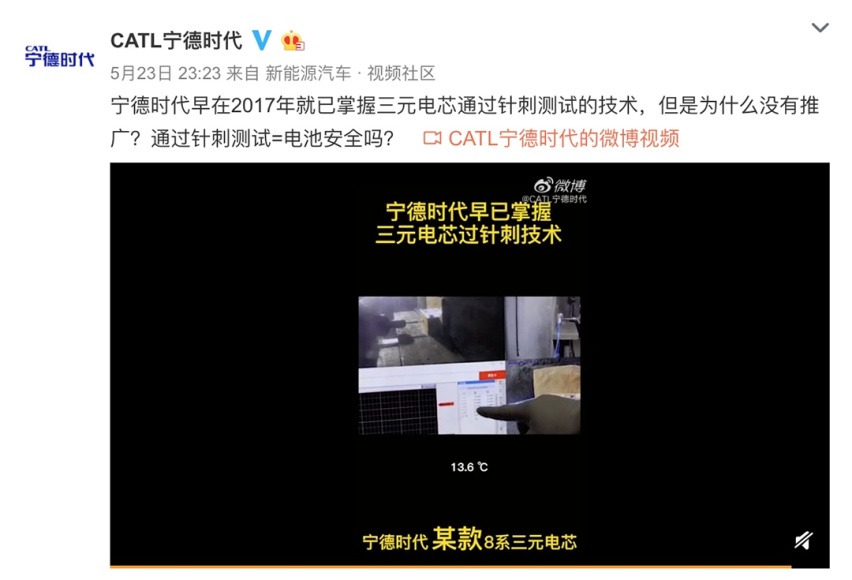

之后,宁德时代做了第二次实验,针对旗下5系和8系三元电芯做针刺测试,5mm的钢针以25mm/s的速度针刺电芯,初始电压值为4.213v,温度为23.9摄氏度。
针刺实验结束,钢针贯穿电芯,此时该5系电芯并未产生明烟和明火现象,通过观察,该电芯的电压为3.724v,仅下降0.489v,温度上升了70摄氏度。
之后在对8系电芯做针刺时,电压4.15v下降到4.075v,仅下降了0.08v,电芯温度由24摄氏度上升至37.7摄氏度,且电池同样未有明烟和明火现象。

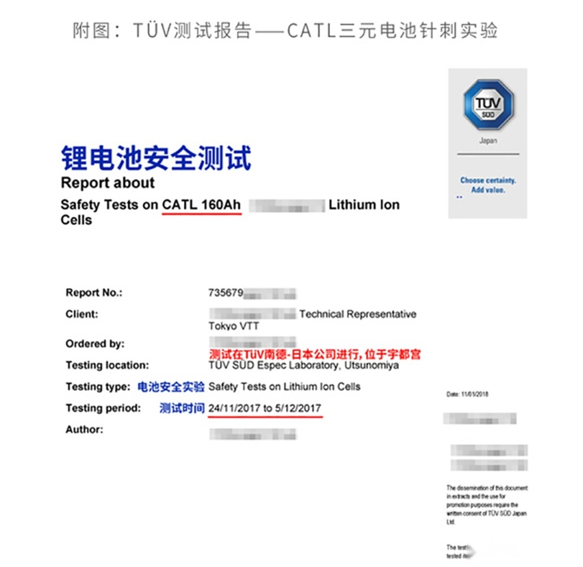

按宁德时代的说法,早在2017年他们就已经掌握了三元电芯通过针刺测试的技术,但是并未就此进行推广,其中让教授比较认同的一点是整车系统安全要比单体安全来得重要。

所以宁德时代第一次针刺测试时,钢针无法对电池包金属壳体造成穿刺,且钢针还出现了断裂一事,正好侧面告诉了大家这一道理。
相比起宁德时代在实验室里所做的三元锂电池针刺实验,网友某小鱼并没有考虑到“结果冗余”的问题。
例如钢针类型的不同,会直接影响电池起火的速度和剧烈程度,不同直径的钢针,表面生锈和污渍程度、钢针的材质等都能对实验数据造成影响。
尤其在如此简陋的环境下,其误差偏值也确实存在,但有一点可以确定的是,起火是真的。
