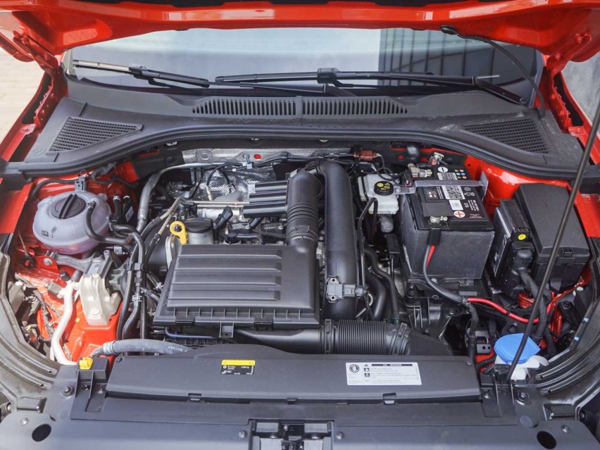

连续数月宅在家,停在室外的车都开始长草了,可能是因为用车频率少,我的车早就成了动物之家,发动机舱不是猫储备的鱼骨头就是老鼠珍藏的排骨,猫还算有点良心寄居一段时间就跑了,老鼠就不厚道了,总喜欢在机舱搞装修。
有了高压线圈被老鼠咬的经验后,每隔一段时间不开车,也要先打开机盖看看线路是否完好。因为发动机高压线圈被老鼠咬断,我已经叫了两次保险公司来拖车,想着每年贡献几千块的保费,拖车又能捞回多少好处?于是我问了一下拖车司机,出车一次要多少钱,他说市内(100公里内)大概500元,这笔钱由保险公司支付。

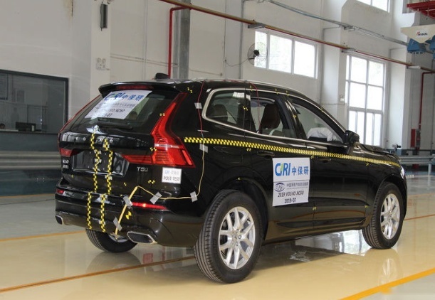

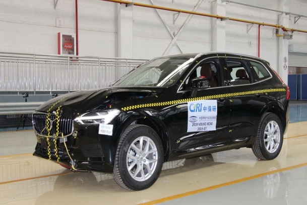

“安全”和“环保”是沃尔沃的代名词,在车身设计乃至用料上,沃尔沃都是同级最厚道的之一。安全归安全,维修归维修,虽然大碰撞XC60对乘客的保护很好,但小碰撞车身受损程度也高,外加上沃尔沃零部件一向价格昂贵,所以XC60追尾产生的维修费用非常高。

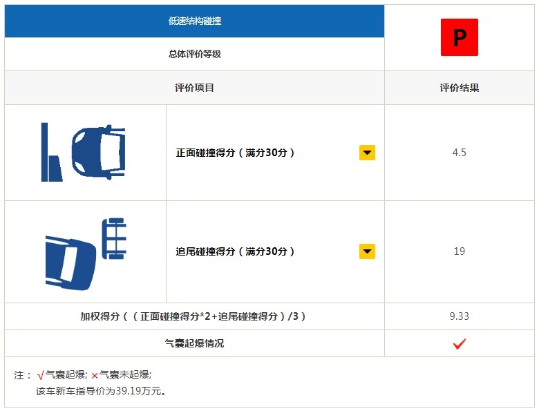

中保研所测试的XC60,新车指导价为39.19万元,整车维修比为35%,也就说XC60被前后夹击,维修费用打底13.7万起步。XC60车头维修费用非常高,这跟车头毫米波雷达有一些关系。
之所以XC60维修费用如此高,是因为零件太贵了,此外低速碰撞气囊起爆,导致维修费用水涨船高。

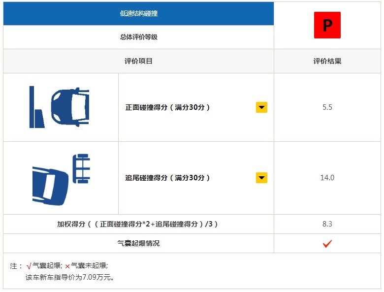

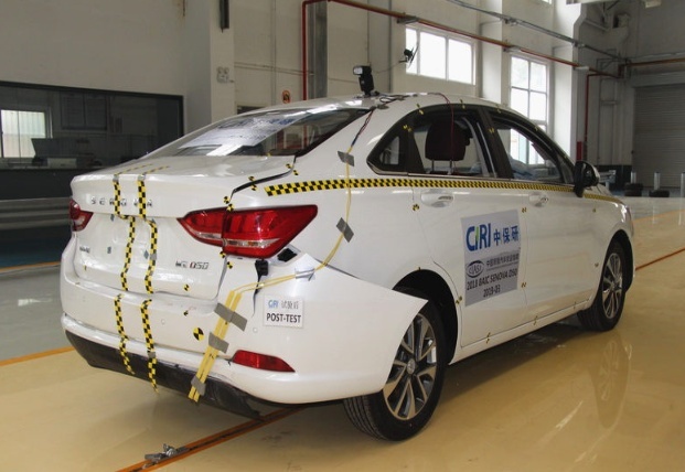

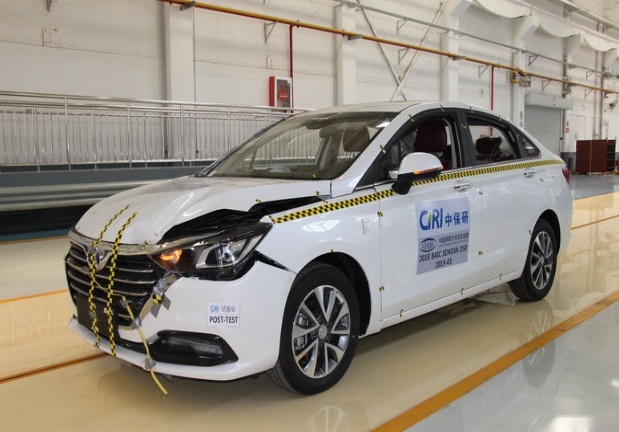

绅宝D80与萨博93的关系非同一般,但D50与萨博就没啥关系了。就车身安全性而言,D50表现很一般,不管正面、侧面还是车顶,成绩都低于主流水平。比起车身安全性,更糟糕的是车身结构设计合理性。
虽然测试的D50价格不贵,新车指导价只有7.09万元,但它的整车维修比仅次于XC60,达到了34%。同样是被前后夹击,D50的修车费用打底2.4万,而且比较独特的是,D50车尾维修费用占比将近1万出头,在所有测试车型中非常少见。总而言之,D50追尾修起来贵,被追尾修起来也贵。
最终D50在这一项中也拿到了差评,一部分原因是车身设计结构不够合理,另一部分原因是气囊起爆。

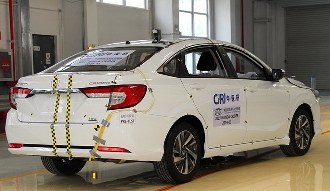

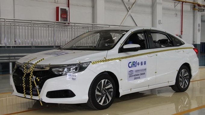

凌派安全性跟思域、雷凌和卡罗拉这些车没法比,但好在价格便宜啊!而且全系1.0T 3缸发动机好像对它的销量也没什么影响,这说明了什么?虽然新车售价便宜,但维修成本却远高于雷凌甚至是昂克赛拉。
中保研所测试的车型,新车指导价为10.98万,然而测试数据显示,凌派整车维修比接近29%,也就说车身前后同时追尾,维修费用打底3.18万。
从评价结果看,凌派的车身结构设计还是不错,就是零件价格太贵,同时在低速碰撞时气囊起爆,于是增加了维修成本。

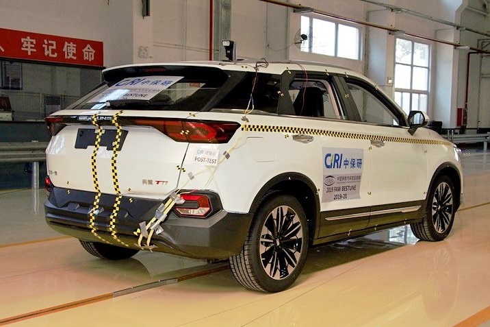

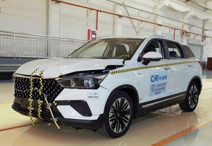

T77是一款很神奇的车,但因为它贴着国产标,所以吹它安全的人很少!在中保研的测试中,T77是目前国产中车顶载荷质量比最高的一款,达到了5.74,比基于TNGA架构打造的雷凌还好,仅次于亚洲龙。此外,T77的侧面强度仅次于XC60排在第二,受到撞击后B柱距离驾驶员坐垫中线,长达23.5厘米,完胜同年测试的所有合资车。
比较遗憾的是,T77似乎没有针对25%偏置碰撞做优化,导致这一项目评价为差。在耐撞性与维修经济性这一项,T77表现不是很好,低速碰撞车身受损程度略高,原厂零件价格贵,再加上低速碰撞气囊起爆,进一步提高了维修费用。T77测试车指导价为11.08万,整车维修比为28%,也就说前后追尾维修费用打底3.1万。
从T77上能感受到,国产车用料设计方面还是挺下本,车顶和侧面强度不输当前最新的合资车,但好钢要用在刀刃上,如果再针对性的加强25%偏置碰撞,那么T77安全评价成绩就好看了!

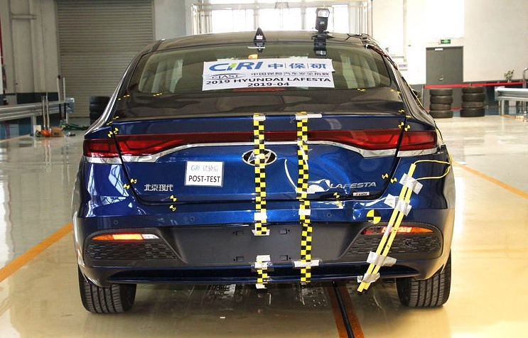

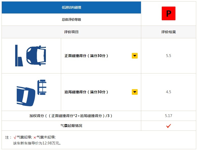

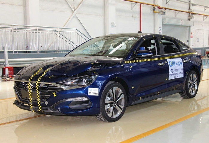

菲斯塔是现代目前的主力轿车,当然它在合资车中性价比也很高。但耐撞性与维修经济性上,菲斯塔在合资轿车中表现一般。
菲斯塔车身设计本身存在一些不足,比如低速碰撞受损程度高,其次它的零部件价格贵,然后在低速碰撞时气囊起爆,导致维修成本提高。菲斯塔测试车型指导价为12.98万,整车维修比约为25%,换算下来低速碰撞车头车尾的维修费用起码要3.23万。
从碰撞成绩看,菲斯塔车身设计有待提升,在提高车身耐撞性同时相应降低零部件价格,菲斯塔的维修成本会大幅下降。

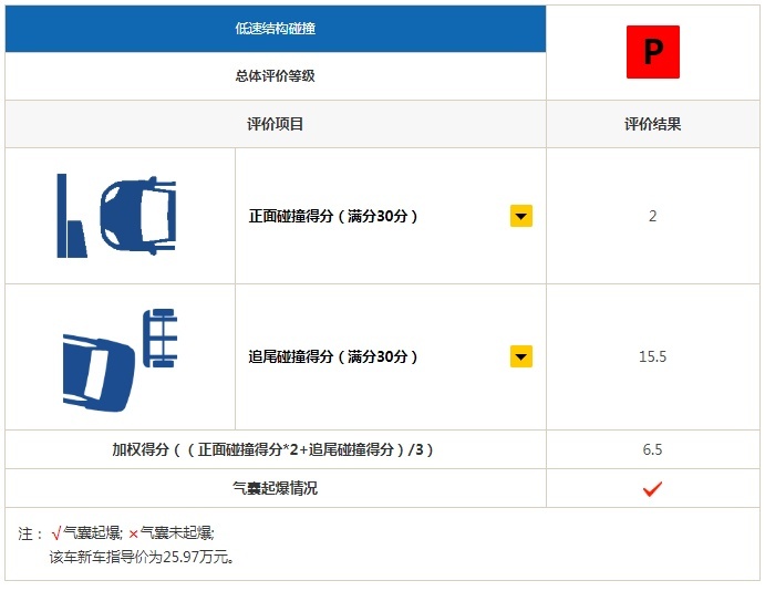

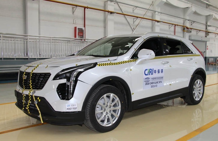

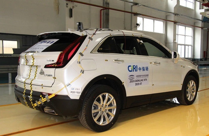

通用旗下车型,车身安全这块都挺不错,不论是几万块的科鲁泽还是几十万的XT4,碰撞防护都是优秀水平。但XT4车身耐撞性方面并不如价格更便宜的科鲁泽,所以并不是贵就一定更好,得看具体是哪些方面。
中保研所测试的XT4市场指导价为25.97万,整车维修比为24%,换算下来XT4追尾后车身前后的维修费用打底6.23万。
XT4有个特点,车头的结构设计不如车尾好,恰好车头的零件又更贵,所以正面碰撞得分很低,而追尾碰撞得分相对高一些,此外在低速碰撞时,XT4的气囊起爆了,按照规定只能评为P。

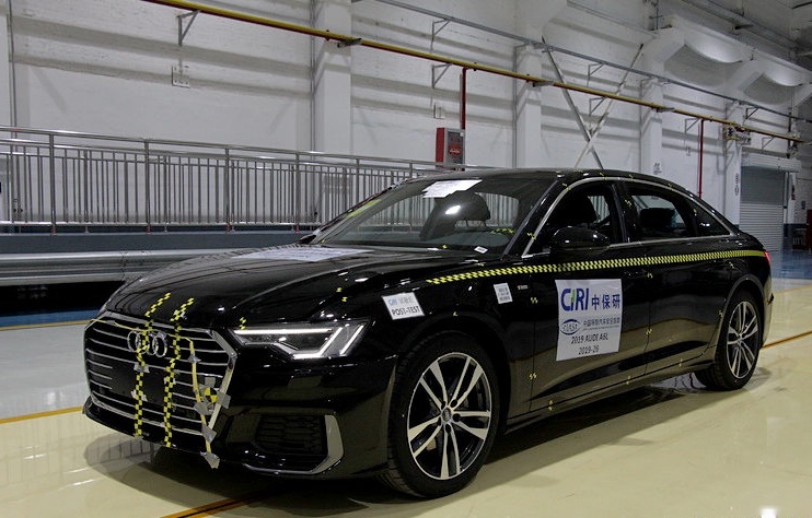

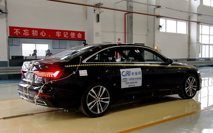

到了奥迪A6L这个级别,已经不太在意成本,所以设计上允许工程师放开手脚干。从整个碰撞测试成绩看,A6L所有指标都是目前的优秀水平,当然对于这个级别的车来说也是应该的。
A6L耐撞性很好,车头车尾发生低速碰撞时受损程度都很低,但车头的零件价格很贵,所以维修经济性打0分,而车尾的的零部件价格则便宜很多。由于低速碰撞时气囊未起爆,所以维修成本并未进一步提高。中保研所测试的A6L指导价为40.98万,这款车整车零整比约23%,换算下来车头车尾的总维修费用接近9.24万,比沃尔沃XC60便宜。
对于A6L来说,耐撞性与维修经济性这一项测试能否拿到良好评价,取决于车头配件价格。总而言之,A6L车身设计很好,就是车头的配件贵。

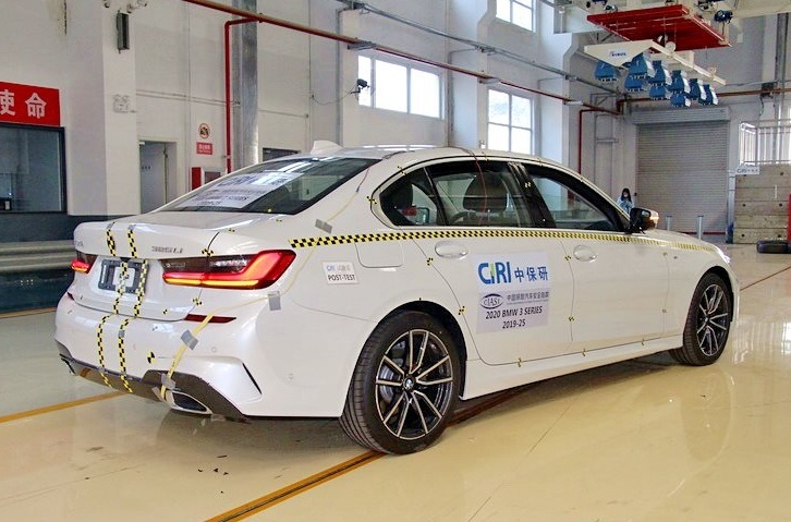

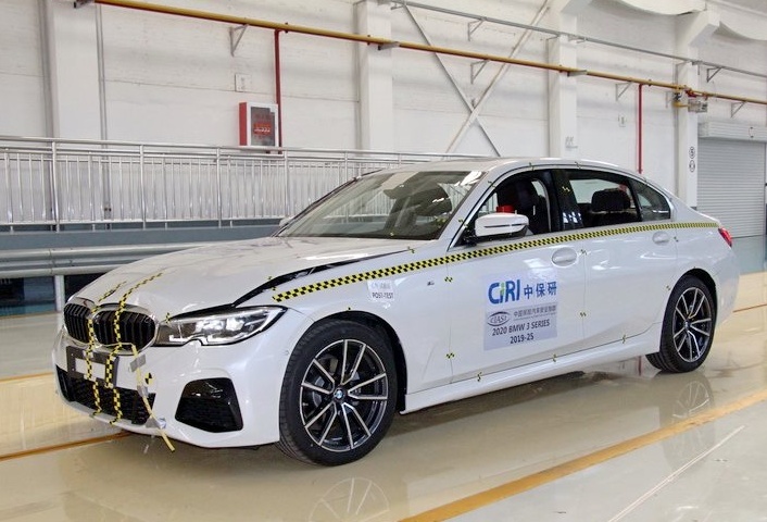

新3系的安全性相比老款有一定程度进步,不论正面、侧面还是车顶强度,均好于老款。而这些恰好是用户不容易看到或者体验到的地方,在动力总成不变配置增加的前提下,车身性能提高意味成本上升,所以从安全角度看,新3系还是诚意满满的。
前面就说过,安全归安全,耐撞性归耐撞性,在车身结构优化上,3系也是满分水平,30万的3系车身表现并不逊色于40万的A6L。中保研所测试的车型指导价为34.69万,而整车维修比约为22%,换算下来,总维修费用至少7.6万。
A6L车头配件贵车尾相对便宜,3系是车头车尾都贵,所以耐撞性与维修经济性测试评价为P。

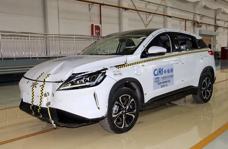

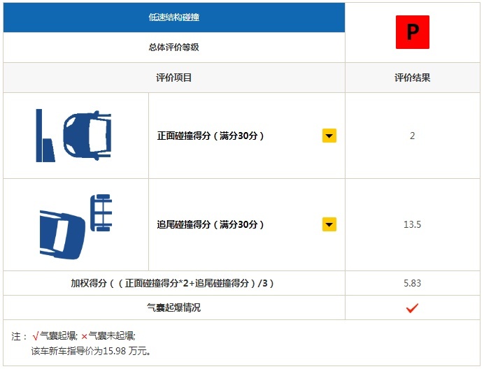

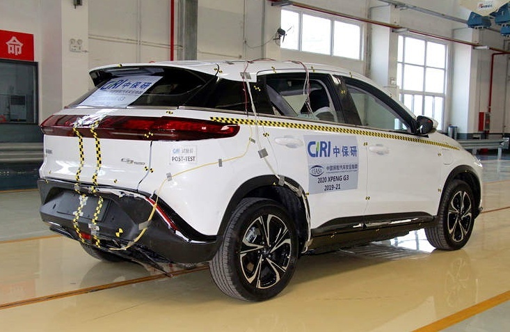

别看G3是辆电动车售价跟紧凑型燃油车差不多,车身安全性方面它倒是一点都不含糊,这款国内生产的电动车在中保研的测试中表现优异,换而言之,小鹏G3几乎是按照美标设计。
中保研所测试的G3,市场指导价为15.98万,而它的整车维修比约为21.5%,换算下来,G3要是被前后夹击,维修费用至少得3.43万。
从最终的测试结果看,G3耐撞性与维修经济性方面还有进步空间,车头车尾的防护结构设计还有一定不足,维修配件价格相对偏贵,低速碰撞气囊起爆都一定程度提高了维修车成本。

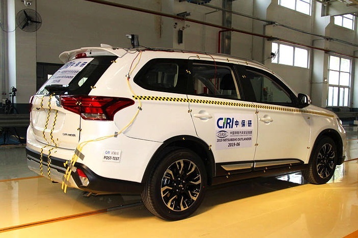

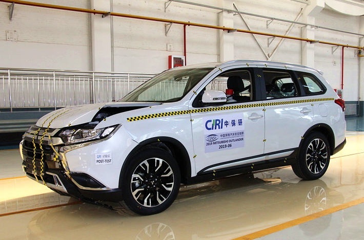

一般市场主流SUV每6年换代一次,而欧蓝德偏偏相反,上一代车型整整卖了9年,这一代从2013年面世,现在已经服役了7年,也就说竞品正值壮年,欧蓝德却步入了中年,竞争压力能不大吗!
在车身安全性方面感觉欧蓝德有些力不从心,比如同年所测试的车型中,欧蓝德车顶强度也就是质量载荷比只有2.89,排在倒数第一!在车身耐撞性与维修经济性测试中,欧蓝德表现也比较一般。中保研所测试的车型指导价为17.28万,整车维修比约为21%,一旦被前后夹击,维修费用至少3.6万。
欧蓝德车身结构的耐撞性不错,但配件偏贵(零整比高),好在车尾的配件略微便宜点,所以尾部碰撞得分不那么低。
