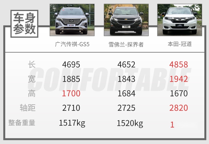

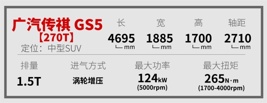

从上图的车身参数表中我们可以看到,虽然这三款车型都为中型SUV,但是在车身数据上还是有着一定的出入;其中广汽传祺GS5与雪佛兰探界者的车身尺寸及整备质量相差不大,而本田冠道的车身尺寸对比起前两位有了明显的差别,三围尺寸更大的冠道在整备质量上比前两者高出了180公斤左右。

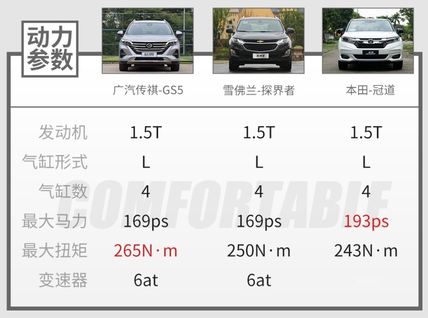

从动力参数来看,三款均搭载广汽传祺GS5 270T车型与雪佛兰探界者 535T车型的最大马力相同,均为169Ps,但冠道240TURBO车型的最大马力却比前两者高出了24Ps,达到了193Ps。那么它们的真实油耗水平又表现如何呢?质量最大发动机功率最高的本田冠道 240TURBO车型,它的油耗会不会在三者中排名第一呢?

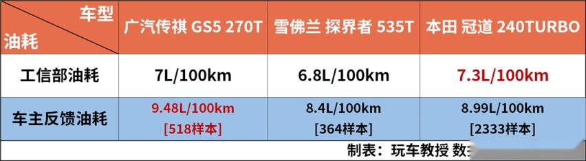

首先从工信部油耗来看,最重且发动机功率最大的本田冠道百公里油耗的确是最高的。但众所周知,工信部油耗的测试工况与现实驾驶环境有着较大的差别,所以我们采用知名油耗统计平台“小熊油耗”所收集的数据作比较;这次就有了意外的发现,在样本量都不少的情况下,最轻的GS5车主反馈的百公里油耗却是最高的。
本次广汽传祺GS5被挑选出的对比车型为1.5T高功率的270T车型,它的整备重量最轻,为1517kg;不仅低于探界者的1520kg,更是远低于冠道的1708kg。可是它9.48L的百公里油耗,且不说高于动力相似体重相似的探界者了,甚至高于体重更大,发动机功率更高的本田冠道,这是为什么呢?

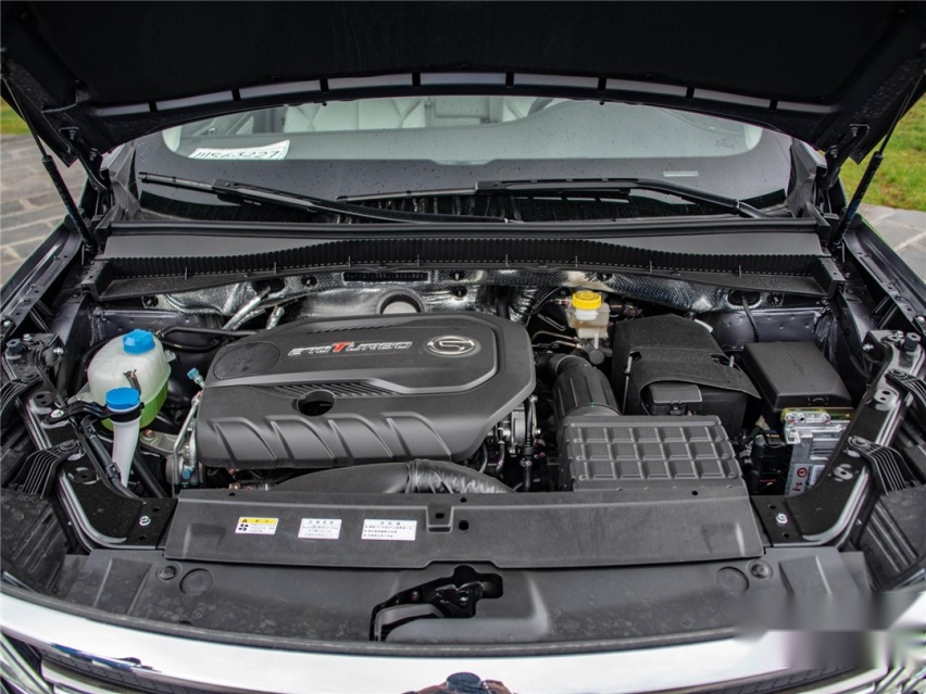

和油耗有关的自然优先考虑发动机,在广汽传祺270T车型上搭载的这台发动机编号为4A15J1,是属于广汽传祺自主研发的一款发动机。同时也是自主发动机内首批符合国六B排放的机型;从这一点来看,这台发动机的技术在自主发动机这一块还是走在前列。

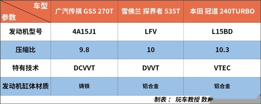

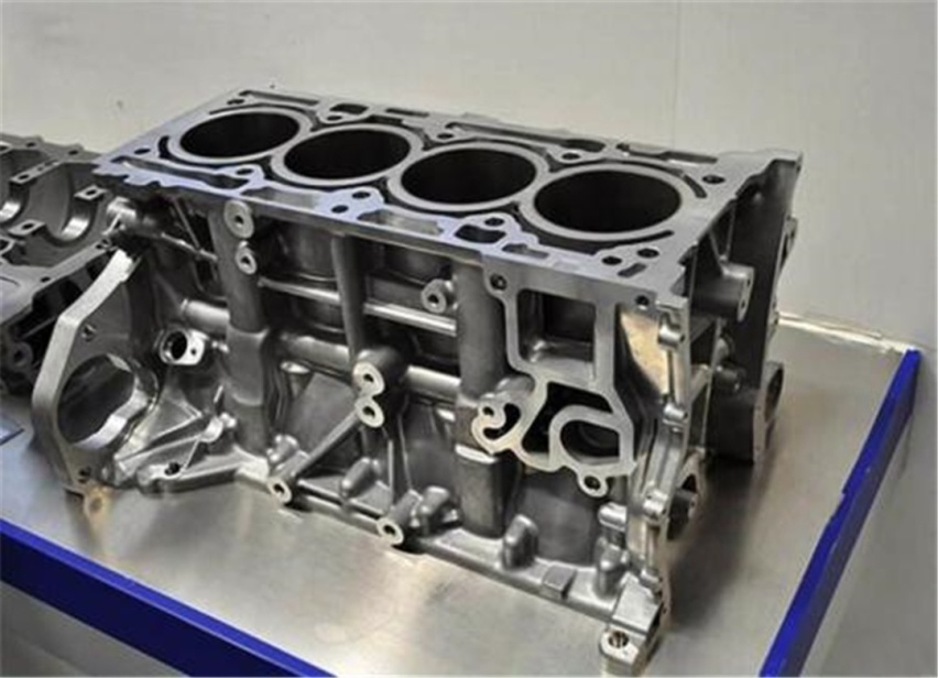

但与另外两车横向对比起来,我们或许就能发现它们实测油耗差距的原因所在。可以看到,首先是缸体材料上,传祺GS5的4A15J1发动机使用的是铸铁材质,而其他两款车型的发动机缸体材质为铝合金;铝合金材质的良好导热性又进一步提升了探界者与冠道发动机的压缩比,从而使它们的实际油耗表现能够低于传祺GS5。
而这种发动机缸体材质的差距,也正展现了自主发动机与合资发动机之间的技术差距。之所以采用铸铁材质,是因为使用铸铁材质的发动机,采用的是无缸套结构,可以大大降低发动机生产中的精度要求。而另一方面,车型的定价也间接决定了其发动机的缸体材料;自主车型一贯的亲民定价路线,决定了许多自主车型选择成本更低的铸铁材质发动机。
