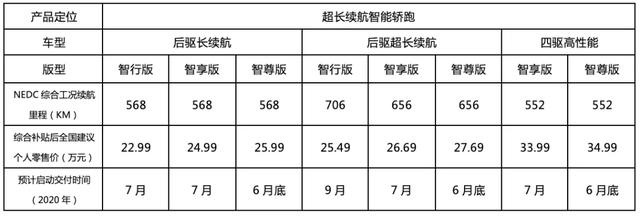

小鹏P7全系的价格区间,补贴后22.99-34.99万元,与合资品牌B级、B+级、豪华品牌B级,以及特斯拉Model 3产生交集。
优点槽点并存,如何客观评价小鹏P7
但在某些特定城市,譬如上海,小鹏P7自带绿牌傍身;而目前一张沪牌的价格基本在9万元。
所以假设现在有位上海的旁友对小鹏P7产生了一定的兴趣,那么这款车型所对标的竞品,官方指导价瞬间就会再降低9万。
比如22.99万的后驱长续航智行版,和一台高尔夫MK 7.5中配带牌一个价;哪怕是34.99万元的四驱高性能至尊版,也与雅阁混动顶配带牌落地几乎相当。

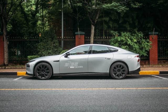

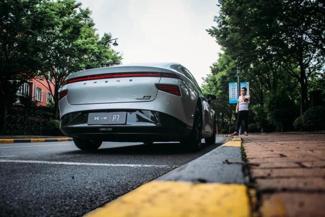

整车的造型实际没什么大问题,唯独后轮拱处的外抛略微显得有些幅度过大,且稍显生硬。
当然你也可以举例说保时捷992的后轮拱外抛更明显,但人家是后置布局发动机,后胎又动辄上到3XX的胎宽,所以营造的视觉感受是截然不同的。
优点槽点并存,如何客观评价小鹏P7
以及车尾横贯式尾灯的设计,早两年的确会让人觉得特稀奇,点亮之后的一整根灯带也挺科幻,但实在敌不住现如今满大街都是,看多了容易审美疲劳。

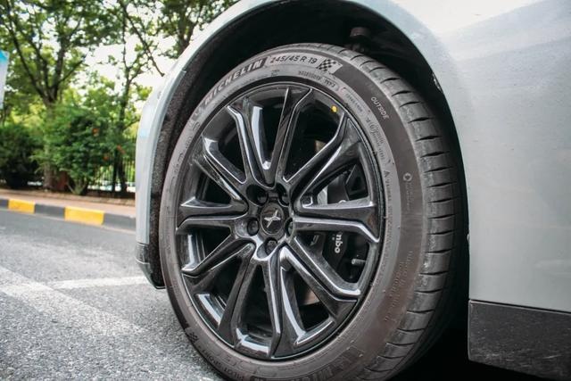

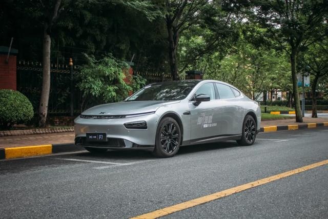

小鹏P7的官方定位是“智能轿跑”,可实车放在面前,离地间隙却着实有些偏高。前后轮拱内,轮胎与车身之间的距离在一拳左右。
优点槽点并存,如何客观评价小鹏P7
其实纵观同价位轿车车型,把离地间隙调到类似高度的并不多,奥迪A4L算一个;但后者在前不久的中期改款时,也为高配车型换装了运动悬架,直接猛降到了两指的高度。
所以就这个问题,也请教了随车工程师。答曰主要还是综合考虑之后的结果,包括通过性、悬架行程、爆胎之后的安全性等等。
只是这样的回答难免有些缺乏说服力,毕竟其他车型在研发标定的过程中也会面临同样的问题,却鲜有像P7把底盘升到那么高的。
优点槽点并存,如何客观评价小鹏P7
加之这款车主销的市场集中在一二线城市,用车环境也相对友好。倘若能适当降低些离地间隙,显然更有助于从视觉层面强化其轿跑的设定。

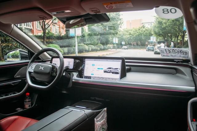

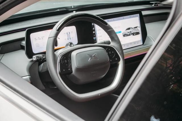

内饰的造型设计如图所见,重点还是放在实车体验上。
优点槽点并存,如何客观评价小鹏P7
全系标配的10.25英寸全液晶仪表和14.96英寸中控屏无疑是最吸睛的配置,而为了好好利用这两块屏幕,设计师也最大程度缩减了中控台上的实体按键。
以至于不禁让人产生怀疑,是不是减的有些……太过了?
灯光控制部分的实体按键删减,算是尚可以接受,毕竟标配了自动大灯和自适应远近光等功能之后,只要默认保持开启就好,也不会有太多的机会再去进行手动开闭。
但后视镜调节的实体按钮也被整合到中控屏就略显麻烦了。因为后视镜记忆并非全系标配,每换一次驾驶员,都得打开N级菜单才能进入调节界面;而就算是中高配,具备了后视镜记忆,可不同季节不同的着装厚度,也会对后视镜有微调的需求。
优点槽点并存,如何客观评价小鹏P7
所以将一个使用频次不算太低,同时原先位置又比较隐秘,并不至于影响到整体造型布局的按键,也收纳进车机系统,确实会影响到用户体验。

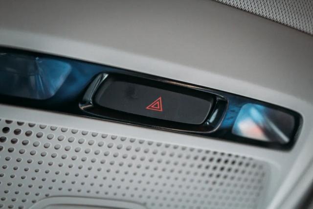

而在试驾现场被吐槽次数更多的,当属应急双闪灯的开关位置。你也可以挑战一回自己的眼力,往上拉回内饰那张图,试试能否在30秒内找到双闪的开关位置。
然而,放弃吧,少年。
实际情况是,小鹏P7确实准备了一个实体的按钮开关,只不过将其放在了天窗控制区,也就是驾驶员脑袋上的区域。
优点槽点并存,如何客观评价小鹏P7

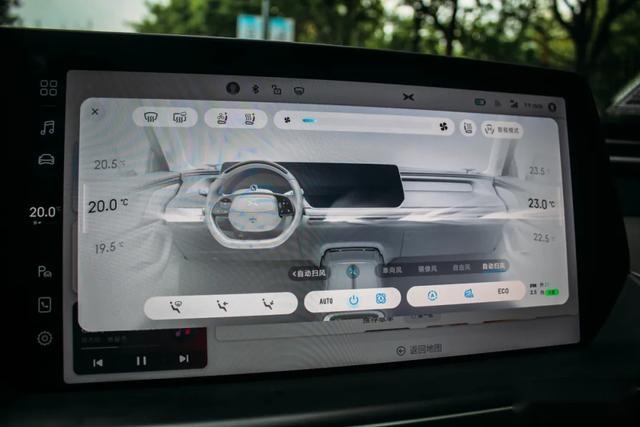

刚才在看内视图的时候,是不是隐约觉得少了点啥?当然现在你已经知道答案了,就是常规车型中控台上的四个空调出风口。小鹏P7也有,只是做了隐藏处理,放在了氛围灯下方,那一长条的就是。
优点槽点并存,如何客观评价小鹏P7
乍一看,出风口的造型,真的就是一个出风口,只有中间横向布置着一条格栅。但在朴素到极致的设计之下,功能倒是颇为强悍。内部的导风格是由电机进行驱动的,可以将空调风吹向工程师预设的具体方位。
如果觉得不是太好理解,那就类比一下,空调的出风口系统有点类似于矩阵大灯。驾驶者的面前就好比有个九宫格,出风系统可以选择往某个具体区域进行送风。

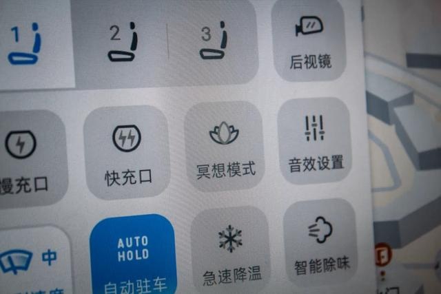

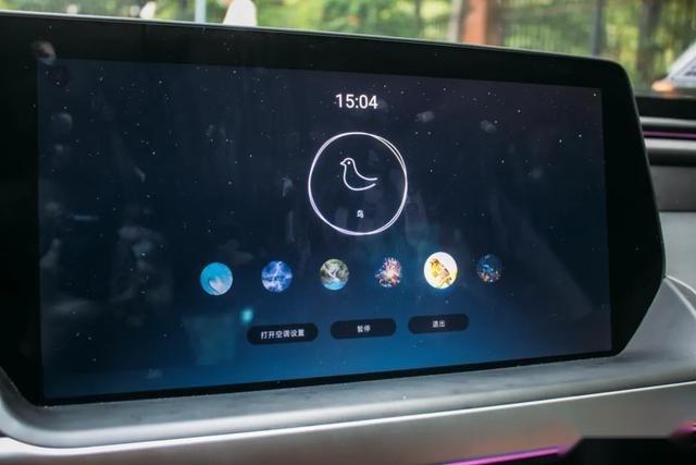

最后出一道无奖问答,在小鹏P7的快捷菜单中,有一个看起来颇为神奇的“冥想模式”。至于有什么用,答案留在文章结尾。

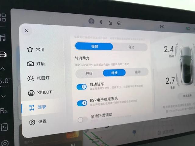

此处又得提一个挺迷的设定。就算你翻遍整个车机菜单,也没法找到单独控制悬架软硬的入口菜单。因为不知工程师出于什么考虑,将悬架和转向助力绑定在了一块,没法单独调节,也没有额外说明。而想要解决这个问题,只有等后期的OTA了。

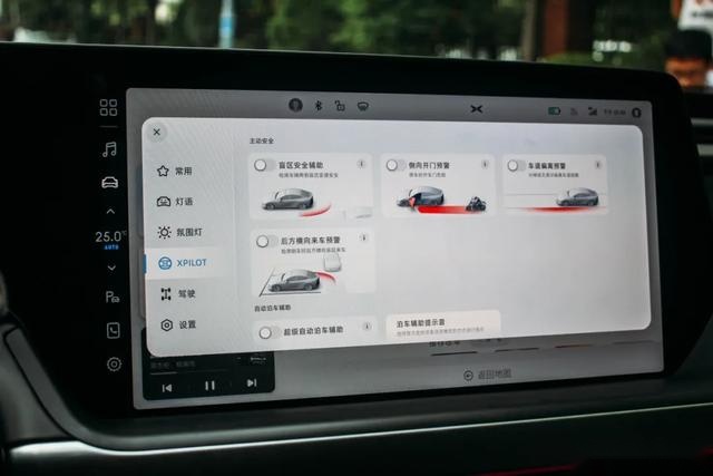

这就总结了,是不是漏了啥,比如说……XPILOT 3.0?
真不是不愿意说,关键我们的试驾车上,先别说那些个高阶操作了,甚至连最最基础的盲区监测都需要日后的OTA才能进行解锁。所以就试驾的这台小鹏P7,目前几乎没有能用的驾驶辅助,都被系统给锁了。
优点槽点并存,如何客观评价小鹏P7
这么明显的BUG自然少不了灵魂拷问工程师一番。对方答曰,小鹏造车的流程和传统主机厂存在一定的区别,大量辅助系统的上车调试,都得等到实车落地之后才能进行;因为只有等真车落地,才能敲定感应器的具体位置,而后再进行路试优化标定;加之上市赶工期,就导致了许多看似很基础的功能,也必须得等到后期才能实现。

最后来揭秘冥想模式。没多神秘,就是把前排座椅向后放倒,而后音响会播放一些白噪声帮助你小憩入睡。
想了半天,这模式在等充电的时候,估计挺有用的。
