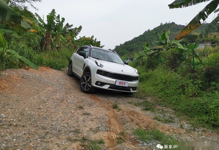

再来说说场地,位于东莞森林公园的水濂山越野试驾基地是广东比较出名的越野场地,在这里举办过非常多越野试驾活动,专业程度是毋庸置疑的。
这是场地的地图,基本上常见的项目与都有,可以很好的检验一台车的越野极限。

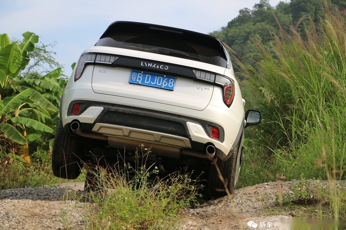

2.连续起伏路
这个项目考验的是车辆的接近角,离去角和纵向通过角。接近角和离去角大家应该都清楚,而纵向通过角就稍微比较难懂一点。所谓的纵向通过角,就是车辆在满载静止时,车体下部较小位置与接近角离去角所夹的最小锐角。说人话就是:这个角度越大,汽车托底的可能性就越小。给大家几个数值参考一下:
锐界:18
领克01:20.4
奔驰G级:25.7
吉普短轴牧马人:27.8
20.4的通过角,在城市SUV中是一个相对较好的数值。领克01也非常轻松地通过了这个测试。

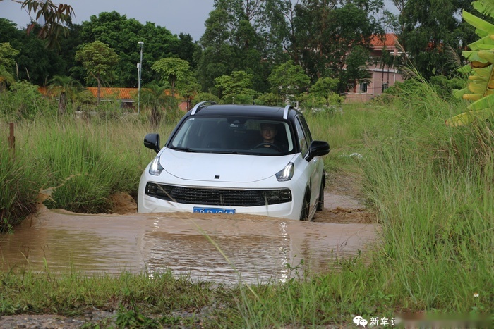

3.涉水路
这一项考验的是车身的涉水深度和车身的密封性。领克01的涉水深度为50cm,这也是一般城市SUV 的涉水深度。而这次通过的水深就为50cm,再加上这是枕木路后的第二个项目。有点害怕刚才因为多次摇晃导致车身变形,使得车身的密封性出问题。好在领克01完美的通过了测试。

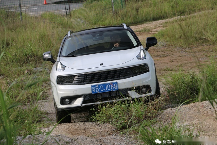

4.交叉轴
这个项目应该就是平时你能遇到的最难通过的路况之一。其实稍微带点速度上去,通过也不难。既然是测试,我们就用最难的方式试试:驶上交叉轴后停车,然后给油。这一项主要考验车辆的四驱能力。对于领克01这种智能四驱,考验的就是四驱的反应时间。官方说响应四驱响应时间为1毫秒。
对此我很难有一个直观的概念,但是在测试中,我自己的感觉就是反应很快。刚有打滑的感觉,另一侧的轮就立马有反应,整个过程还是很轻松的。

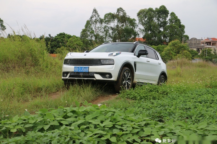

5.侧坡
这个项目就比较简单了,别说SUV,一般的轿车通过都没有太大的问题,领克01自然是没有问题的。
6.炮弹坑
这个项目可以看作是连续的小交叉轴,主要还是考验车辆的四驱能力。如果说交叉轴是一记重拳,那么炮弹坑就是组合拳。还是停车后缓慢通过,最大化的测试四驱能力。不同位置的车轮连续的失去抓地力并没有让领克01出现窘态。电脑很好地控制着每个车轮的动力输出,顺利通过。

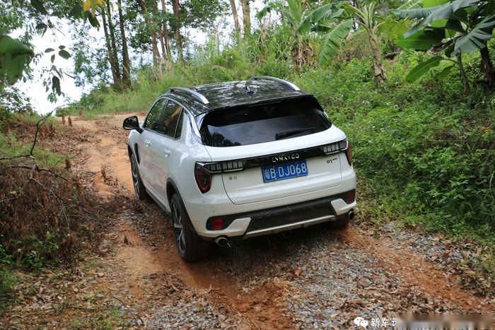

7.30°斜坡
这就是整个场地最难的项目了,30°的砂石路面斜坡。除了坡度和路面,斜坡路面上还有一个不小的坑,躺在左轮的必经之路上。按道理说,坡道应该保持平整,这样才便于测试。但是领克01之前的项目通过的都比较顺利,我就想尝试一下领克01的极限。在坡前5米左右的地方,给油开始冲破。前后轮最大50:50的动力输出在这时发挥了作用。虽然在经过那个坑的时候,车身有一个比较明显的晃动,左前轮一瞬间失去抓地力,很快恢复抓地力继续向前冲,最后顺利登顶。整个过程有惊无险。
8.30°下坡
俗话都说上山容易下山难,30°下坡正好可以测试车辆陡坡缓降的能力。开启越野模式后,陡坡缓降会默认激活,只要检测到车辆有下降趋势,陡坡缓降功能会及时介入。下坡过程中,可以很明显的感觉到ABS+ESP很聪明的对单个车轮制动。相比于驾驶员踩刹车的四轮制动,陡坡缓降的精确性要高很多,全程只需要掌握好方向就行。最后,领克01也是顺利通过测试。
