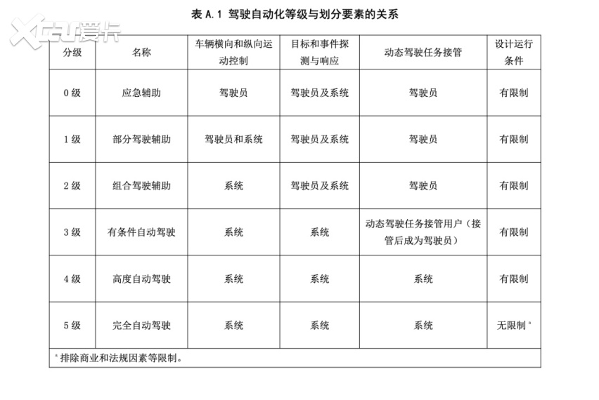

在介绍 A8 的 L3 到底实现了什么功能之前,我们先了解一下 L3 的定义。
这是国家工信部在今年 3 月 9 日发布的《汽车驾驶自动化分级》推荐性国家标准报批公示。
从表中可以看出,第 3 级驾驶自动化等级的名称是「有条件的自动驾驶」,其中「车辆横向和纵向运动控制」和「目标和事件探测与响应」都由系统负责。
也就是说开启了自动驾驶功能之后,驾驶者可以做到脱手、脱脚、脱眼,驾驶和监管都有系统负责,驾驶者只需要在系统报警的时候回来接管车辆即可。

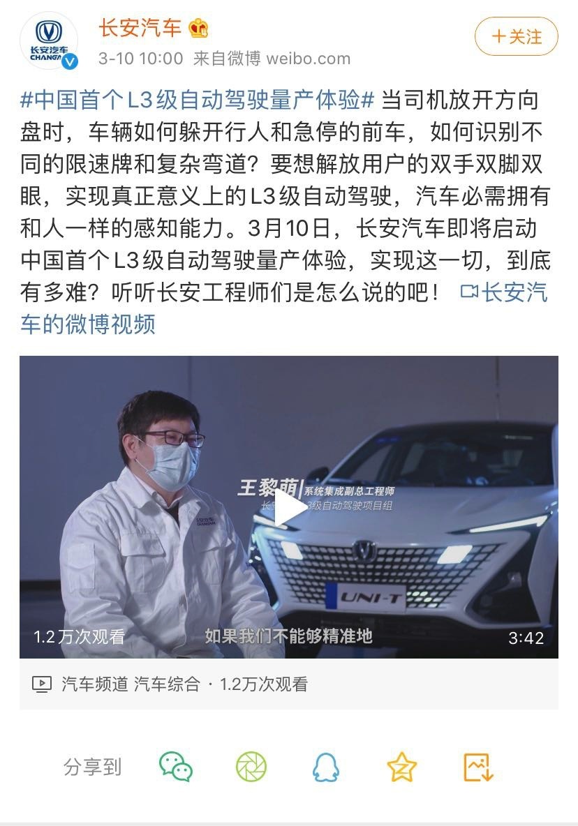

今年 3 月 10 日,长安汽车发布了一个「L3 级自动驾驶量产体验」的视频,并且提到了「解放用户双手、双脚、双眼,实现真正意义上的 L3 级自动驾驶。」

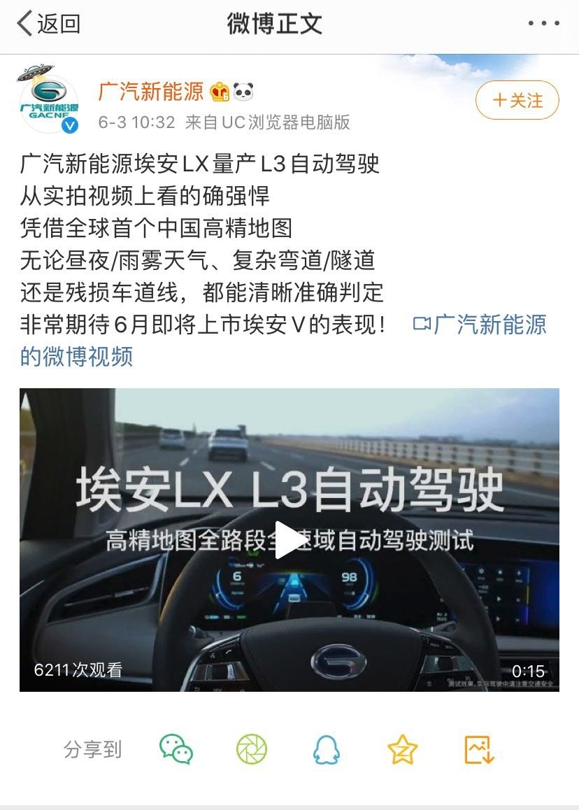

今年 6 月 3 日,广汽新能源发布了一则标题为「埃安 LX L3 自动驾驶」的视频,同样提到了「脱手」、「脱脚」、「自动驾驶」等关键词。

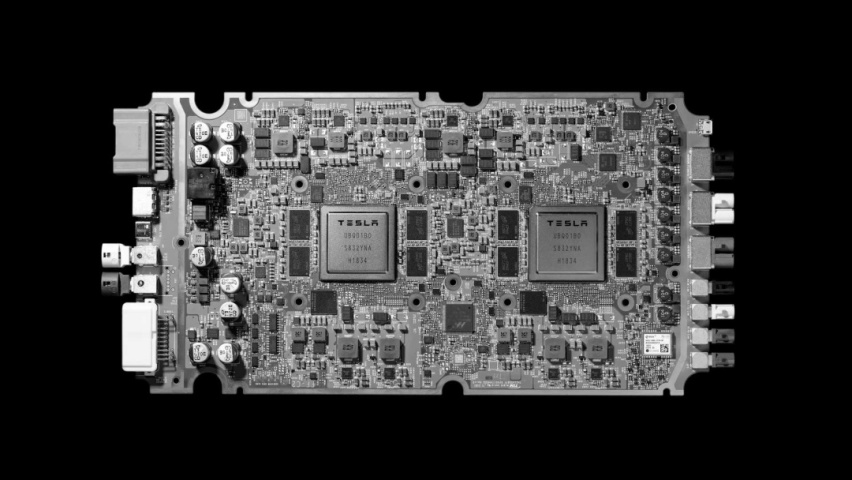

面对这样的市场现状,特斯拉没有驻足等市场给出一个能够满足需求的选择,而是选择自主研发一款高算力芯片。
Hardware 3.0 也是目前市面上量产芯片中算力最强,性价比最高的一颗芯片,尽管这颗芯片的算力只有 72 Tops(总算力 144 Tops,另外 72 Tops 算力用作冗余),距离理想目标能实现自动驾驶的 200 Tops 还有差距,但是特斯拉已经走到了前面,并且特斯拉自己可以保证接下来过 100 万的需求。
