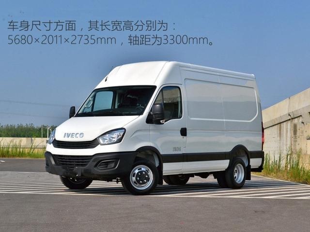

可是,5.99米就只能卡在大通或者依维柯这种轻客了。但是就这样一个轻客内部空间毕竟有限。

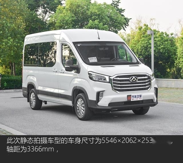

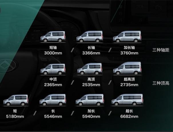

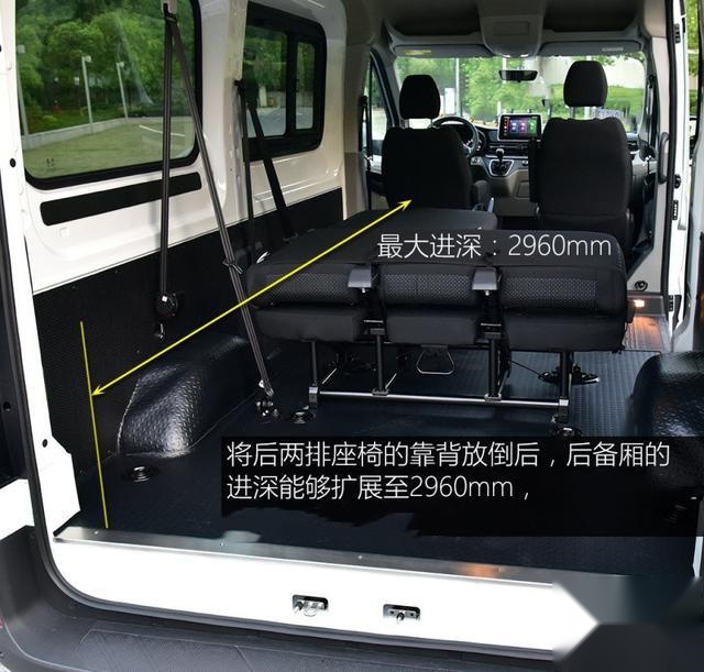

房车这方面我了解的不是很多,不过市区限高见得多,所以就算是B行车也只能考虑中顶的,这样车型就卡在中顶长轴了。可视实际情况就是依维柯今年的款式只有高顶车型2735mm的高度。大通V90有2535mm高度可选,不过V90内部高度顶头了,175的身高得歪着头才能站起来。对房车比较了解的朋友推荐下,应该选那种高度比较合适。

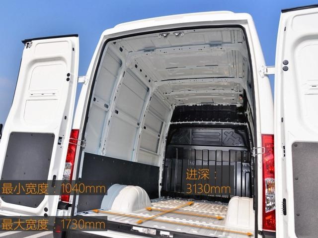

最后就是车辆内部实际的有效空间,依维柯的长度是3.13m。V90内部长度才是2.96m。不过V90遮阳板上部有个储物空间,不知道能不能放下脚。这样的话上铺是不是能延长50cm啊。

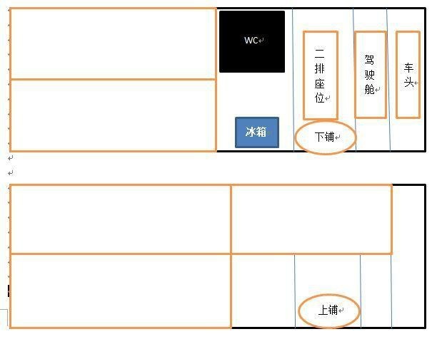

说说我的设想吧,基本就是火车卧铺的架构了。

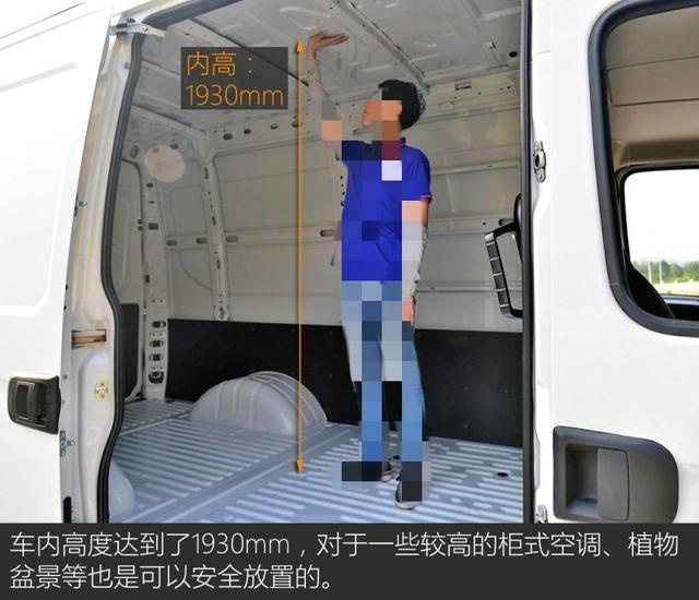

我查到了依维柯货车版内部尺寸是3.13*1.73*1.93 。假设依维柯遮阳板上部还可以有50cm可利用长度的话,那上铺实际长度应该有3.6m了吧,在主驾侧上铺做前后两张纵向的单人床应该是没问题了,大致如图:
下铺的话就在车尾部做两张并排的纵向单人床,然后在后排座椅后面简单做一个卫生间和布置一个小冰箱【冰箱和wc的位置画错了,应该对换一下】,然后就是上铺尾部做两张跟下铺一样的单人床,然后就是在冰箱上部一直到主驾驶头部的位置做一张纵向单人床。
可以说用尽了脑细胞也就组合出了五张床,第六张床的话只能考虑用副驾驶座椅和二排座椅变形搭一张床了。
也不知道这样能实现的可能性有多大。
