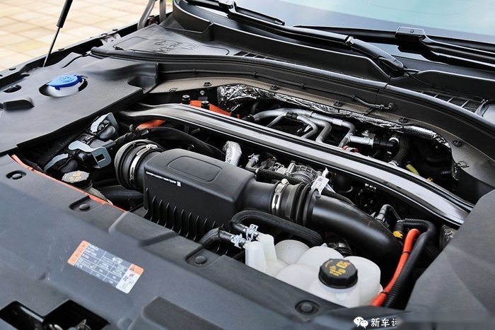

林肯Aviator直译就是飞行家的意思,这款车型诞生于2003年,在家族中的定位仅次于旗舰SUV领航员,新款飞行家基于福特探险者的CD6纵置后驱平台而来,全系搭载3.0T V6双涡轮增压发动机,配备10挡手自一体变速箱,插电混动版在此基础上增加一套混动系统,驱动电机功率达到85kW,整车最大综合功率可达329kW(441PS),最大扭矩达到813N·m。

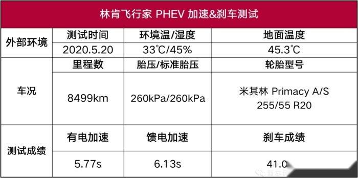

有如此水准的动力参数,性能测试是非常值得期待的。由于是混合动力车,因此我将会测试两组,分别是电量100%(表显)时和电量0%(表显)时的百公里加速成绩,测试方式都是运动模式直接地板油起步。

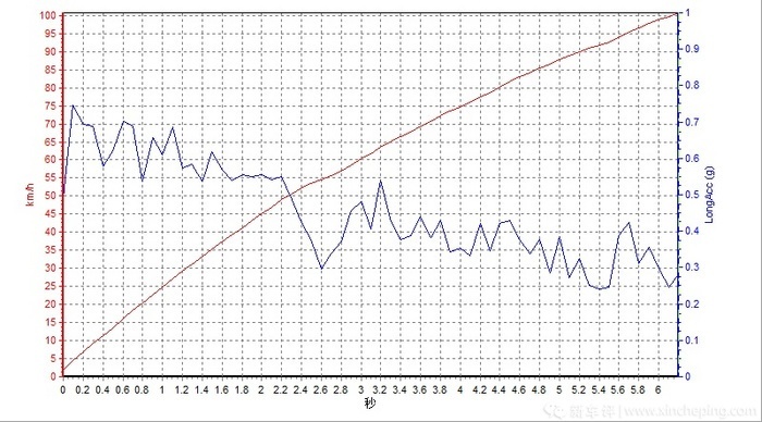

和许多性能强劲的SUV起步一样,飞行家在地板油起步时会有非常明显的抬头现象,加速的势头非常强。而车内的体验同样如此,由于重心较高加上强有力的加速度,车内会有些过山车似的感觉,如果没有心理准备的话一定会被吓一跳。最终在100%电量情况下加速成绩为5.77秒,0%时成绩为6.13秒,二者相差不大,由此也可以看出在表显电量0%的状态下,实际电池电量可没有见底。
▲馈电百公里加速曲线图

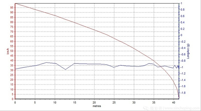

全力踩下刹车,本以为这台大家伙会点头非常明显,可由于主动式空气悬挂在拼命控制车身姿态,因此实际感官上不会有太明显的抛离感,轮胎提供了出色的抓地力,制动力输出非常稳定。最终测得41米的百公里刹车成绩对于这台大车来说也是意料之中了。
▲刹车曲线图

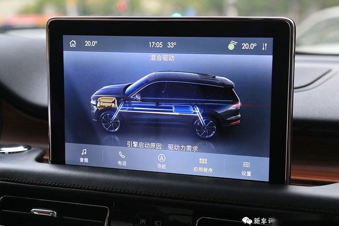

飞行家为驾驶员准备了包括纯电动以及电动储能等7种驾驶模式,其中电动储能模式状态下发动机会持续保持工作给电池充电,不过从实际驾驶体验来看,该模式下的充电效率非常低,行驶时还是更多地照顾燃油经济性,行驶体验也不会下降太多。
为了模拟车主的真实用车情况,油耗测试时我们都统一将驾驶模式调到“标准”,此时车辆会根据当前电量以及行驶状态自动调整输出。
首先我们从馈电工况说起,就如性能测试中所说,就算表显纯电续航里程为0时,实际的电池电量还是留有余量的,因此加速的体验并不会下降,这点体验值得肯定。只不过在汽油引擎工作时,尤其低速工况下,10挡手自一体变速箱的存在感还是强了些 。标准模式下动力的响应就挺“冲”的,尽管车身庞大,可实际开起来却是相当活跃,而变速箱也在2-3挡来回切换时,有比较明显的闯动,行驶质感相比纯电驱动时有所下降。

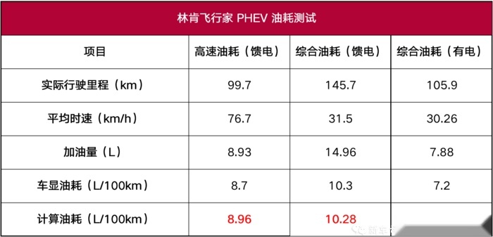

最终测得馈电状态下,高速行驶99.7公里,平均时速76.7km/h,油耗表显8.7L/百公里,实际加油量8.93L,实际油耗8.96L/百公里。
综合路况下,行驶里程145.7公里,平均时速31.5km/h,油耗表显10.3L/百公里,实际加油量14.96L,实际油耗10.28L/百公里。

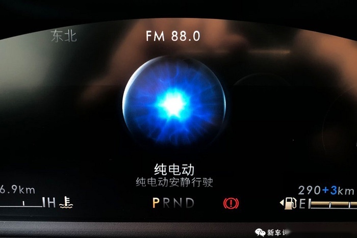

飞行家PHEV的动力电池容量为13.5kWh,工信部纯电续航里程有50公里,不过实际充满电后的表显续航里程为21公里,显然计算方式并非NEDC。在标准模式状态下,电池有电时会优先以纯电驱动,此时的飞行家行驶质感就非常棒了,平顺的动力,舒适的底盘加上极佳的车内静谧性,简直不要太享受。在行车电脑屏幕上,驾驶员也可以实时看到当前里程内有多少是以电力驱动的,这点还挺有意思。

最终,在满电状态下出发,综合工况行驶105.9公里,平均时速为30.26km/h,表显油耗7.2L/百公里,在标准模式自动循环的状态下,显示实际有67.3公里为纯电行驶,实际加油量7.88L,实际油耗为7.44L/百公里,这样的表现对于一台中大型SUV来说已经相当不错。

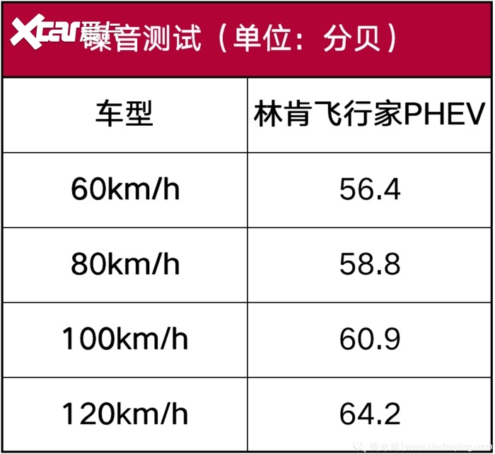

噪音测试:同级别中的尊贵体验
林肯旗下的产品在隔音降噪工程做得向来都比较好,飞行家毕竟也是定位豪华中大型SUV,因此在噪音方面真不用担心,双层隔音玻璃全系标配,ANC主动降噪也是必须的,再加上全车毫不吝啬额隔音材料,因此行驶起来静谧性极佳,胎噪也是相当轻微的。日常使用时,电吸门、30向电动调节座椅、Revel 28个扬声器沉浸式音响系统这些配置也是极大提升了整车尊贵感。
