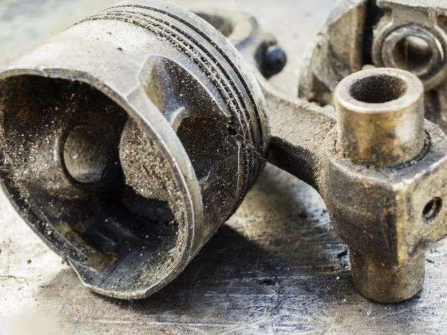

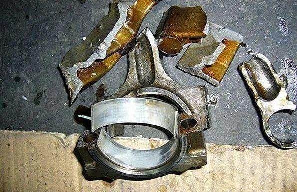

以上三个原因是车友圈里最常见的爆缸类型,爆缸的结果来看,表现有:拉缸(缸壁划痕)、活塞碎裂、连杆变形断裂、缸套碎裂等这几种,当出现这些故障时,车辆引擎基本已经无法继续使用,需要大修,较为严重的就需要换新引擎了。

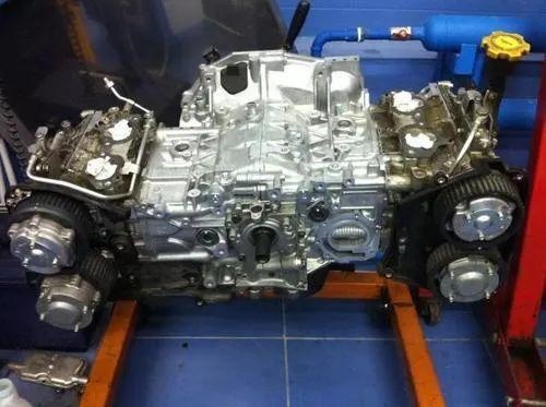

国内版斯巴鲁翼豹STI上的EJ257引擎,是最容易爆缸的引擎之一
另外,一些结构特殊的引擎由于各种结构局限性,会比一般引擎更加容易爆缸,例如马自达量产的转子引擎以及斯巴鲁的水平对置发动机,都比一般直列或V型引擎更加容易爆缸。马自达是由于三角转子刮擦缸壁,斯巴鲁是因为重力作用导致润滑不均匀,机油容易沉淀在汽缸下侧。因为这个原因,这个品牌在国内曾被称之为“爆缸二人组”,搭载EJ257引擎的斯巴鲁翼豹也被车主亲切地称之为“易爆”。因此拥有类似引擎的车主需要对自己的爱车多上点心。

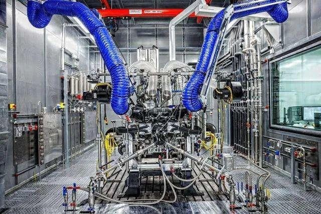

磨合不得当也会导致发动机爆缸,这里说的不是新车磨合,而是在发动机开缸重组后的磨合。新车在出厂时已经进行过静态磨合,但重组大修后的发动机,尤其是那些换了活塞、凸轮轴等摩擦副部件的引擎,就需要重新进行静态磨合了,一般的方法是将引擎在台架上运行5到6个小时,在此期间不断缓慢地改变引擎的转速与负荷,模拟道路行驶的状态,这样在引擎装车时内部各摩擦副基本已经配合良好了。

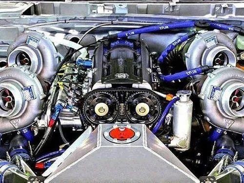

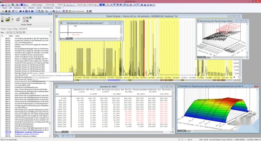

许多换了大涡轮的发动机都会进行“腹内强化”,更换曲轴、连杆、活塞以及活塞销,这可能会导致燃烧室体积发生变化,因此需要重新对ECU进行喷油量、点火角调教。这往往需要数周的时间进行匹配调试,若是ECU标定有问题,有可能导致可燃气体浓度过稀,导致缸内温度过高,有可能烧熔活塞顶。
另外,ECU的标定与当地油品也有很大关系,当油品质量不稳定时,应当适当降低点火提前角,以减小爆震。这里也不得不提一句,引擎爆震是导致爆缸最直接的原因之一。不规则燃烧不仅会摧毁活塞顶,也会使关联的汽缸受到对冲力,导致连杆弯曲或折断,最严重的情况下,弯曲的连杆会让活塞做不规则运动,打碎汽缸壁,甚至是水道,使引擎彻底报废。
