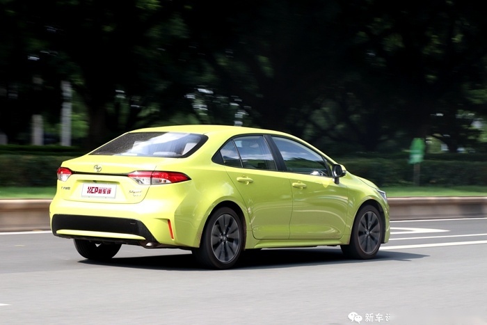

因为工作安排的原因,最近几天深度体验了下丰田雷凌1.2T运动版,其中包括上下班、出行等多种生活化的用车场景。奇怪的感受来了,这套1.2T的动力总成感觉越开越得体,哪怕是我知道放套更大功率的动力之后表现会更好,但它依然还是让我觉得1.2T也能做到体验很协调。
为了验证我自己是否是因为长时间接触而导致模糊了评判标准,在特地询问了同事之后知道,这种感觉其实在他们心里也存在。为此,细细琢磨这番体验的背后,我找到了些原因。需要说明的是,在绝对动力优势面前,任何协调的体验都是有限的,因此这款丰田雷凌1.2T的得体感更多是指其本身传递出来的驾驶感受,而不是要去硬刚参数比它大很多的车型。
在绝对动力需求面前,任何调校都是枉然

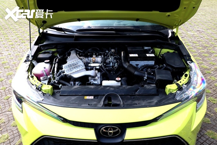

这套动力总成的性能参数并不大,但有个特殊的地方在于,它的发动机是涡轮增压发动机,这就是它能够调校出得体动力体验的重要基础。1500转就能爆发最大扭矩的特性,让这款车日常开起来就能把加速扭矩给用干净,因此只要不是急加速超车时对扭矩需求远超它的最大扭矩,它满足上下班时正常加速的需求挺得体轻松的。
我不知道其它涡轮发动机的最大扭矩转速区间有多真实,但这款车上的1.2T发动机最大扭矩爆发区间确实比较宽泛。在较深踩油门加速的时候,发动机转速从1500转到4000转出头,扭矩输出都很顺畅平稳,不存在稳住同样油门开度下它的加速扭矩有明显疲软的感觉。
有了前面的基础,后续出色的动力响应性就很好把握了。说到这里难免会想起同事之前那款拉线式油门的三菱,那款老车的动力储备其实挺弱鸡,但每个人试驾的时候却都能开怀大笑。原因很简单,拉线式的油门让整个车的动力响应做到了极致,有多少动力储备不重要,重要的是只要踩下油门,那么动力就会全部涌过来。
丰田雷凌这款车的动力响应没有那款老车这么极致,但在特性逻辑上却很相似。从踩下油门到整车加速之间的短间隔动力响应性,很大程度上减少了驾驶者的动力请求等待时间,而比那款老车更细腻的是,它涌过来的动力是绵密不冲击的,这会很好地增加了它的动力亲和度印象。毕竟在市区里顺畅快响应的动力体验,要比延迟高的大马力输出体验更轻松惬意些。
因此总结这套动力的发力特性就可以知道,它的最大扭矩来得比较早;最大扭矩的转速区间很实用,也比较宽泛;动力响应很快,所有特性标定都在往市区通勤用车的体验上去做。因此只要不是激情驾驶,应对大多数的市区用车节奏它都会表现得体。
