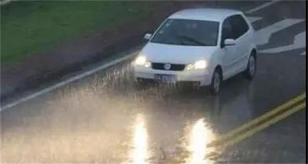

保持安全车距开雾灯
由于雨天视线比较差,因此要保持比平时更大的车距,特别是高速行驶时,雨滴会在灯光下产生各种反射光,使前方视线模糊。打开雾灯行驶并不是让你看清别人,而是要让其他驾驶员注意到你,雨天要充分利用雾灯增强驾车的安全性,必要时打开危险警示灯,这样可以让后面车辆时刻注意到前方的动态。

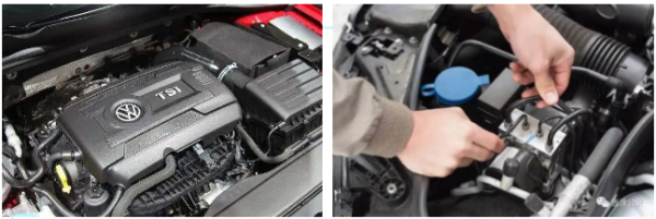

熄火后不可再重新启动
遇到大雨或暴雨的天气,不要高速过水沟、水坑,这样会使水产生飞溅,导致实际涉水深度加大,容易造成发动机进水。有些路段会在很短的时间内严重积水,如果不得已要涉水,应当利用低档位匀速通过。如果车辆在行进中熄火,千万不要尝试再次启动,盲目的启动可能会导致发动机报废。
底盘、电路检查保养
雨水对底盘的伤害更为严重,下雨天底盘因为贴近地面,特别容易锈蚀,注意不要用碱性清洗液冲洗车身及底盘,另外定期检查和洁净车门以及车身底部的排水孔,检查车内覆盖物的湿度。
由于雨天潮湿,车子容易造成点火系统产生漏电,引擎出现不易启动的现象。一旦发现因为点火系统的潮湿而造成点火不良、发动机性能下降,可以暂时用干纸巾或干布把分电盘内外及电线等擦干。当汽车顺利涉水通过后应及时对电路设备进行保养,如检查蓄电池,看看电力是否充足等。

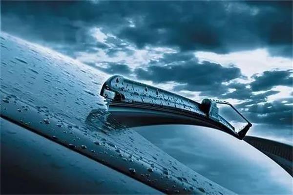

及时检查雨刮器
雨中行车雨刮器担起了行车视线的重任,因此对它的检查非常必要。雨刮器常见的问题有:跳动、异响、刮不干净、雨刮杆一边不动或二边都不动等等,对于跳动和异响,应仔细检查雨刮杆和雨刮联动机构的安装角度和连接间隙;对于雨刮杆不动现象则应该做深度检查,以求彻底根除隐患。

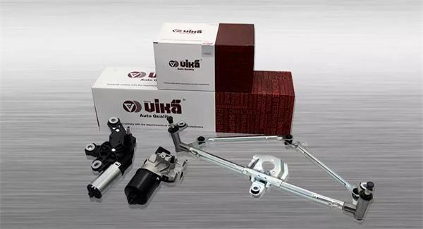

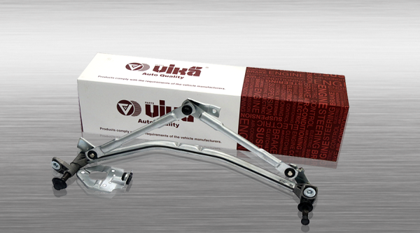

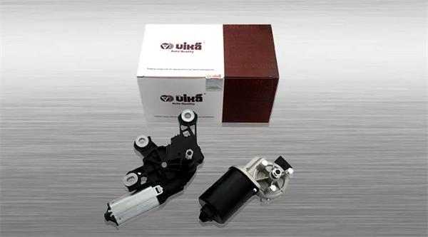

vika雨刷电机&雨刷联动杆
OE配套资质,市场机会充足!
技术优势
vika 独家破解OE码开发芯片电机;
固定轴销采用镜面处理,减少磨损,提升寿命。
工艺优势
连动杆及轴销采用防尘套专属设计,避免灰尘进入;
雨刮臂固定轴发黑处理,提升硬度,不易生锈。

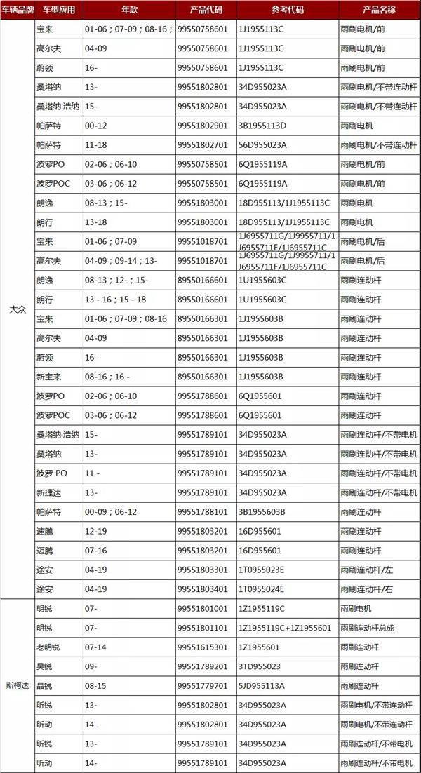

应用信息表
