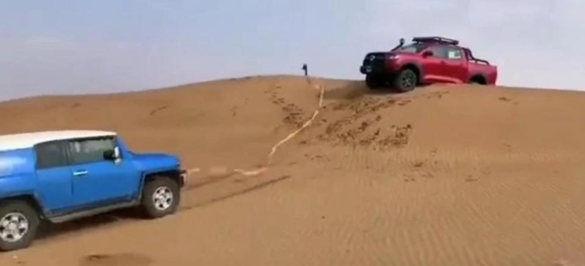

日前,网上陆续曝出几个与“长城炮”相关的越野救援视频,根据视频的信息显示,长城炮皮卡(有乘用版、也有越野版)在玩儿越野的过程中,因为轴距较长等原因,被困在了沙地等场景里。
长城炮陷入“困境”无法脱困,于是找来了哈弗H9、丰田FJ巡洋舰等小伙伴来救援,不料在采用拖车绳强行拖拽这一简单粗暴的救援手段时,拖车绳没被拽断,长城炮的前“拖车钩”却直接被拽断了。
其中在网友发的,哈弗H9救援长城炮的这起案例中,拖车钩被拽断后随拖车绳反弹回来,将H9的后挡风玻璃、天窗等部位,砸得稀烂。
所幸H9车内的人员没有被砸到和受伤,有惊无险!

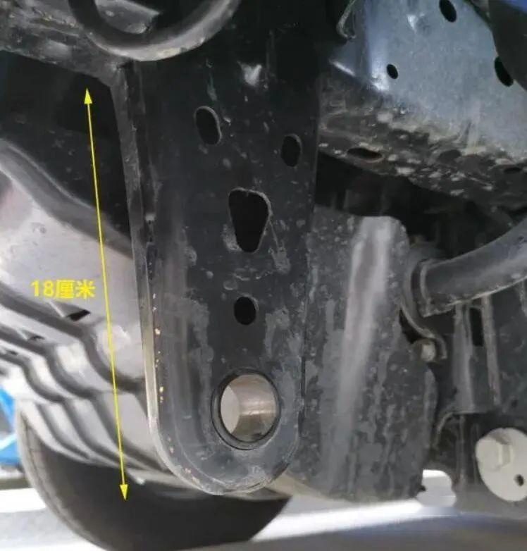

首先,长城炮的拖车钩本身的确设计不合理,甚至可以说存在先天“缺陷”。
这一点对比一下长城炮与众多其它热门越野车的拖车钩设计,就不难看出。
拖车钩并非与大梁较好的融合在一起,而是以垂直90°的方式焊接在上面,力臂还长达18cm。天生不够牢靠!
现款的车会进行强化升级处理,车友们也得额外注意点,年度改款和换代的时候,这一设计缺陷想必是会进行彻底优化解决的。
其次,车友们在救援时,所采用的这种简单粗暴的“强拉硬拽”方式,也的确有些生猛、欠妥。
如此大的瞬间冲击力,别说长城炮这样的“脆皮”拖车钩了,再彪悍的拖车钩,也经不起长期这么造啊!
即便一次两次不被拽断,也难免容易对自己的爱车造成潜在伤害,经常这么造的话,早晚有被造坏的时候。
