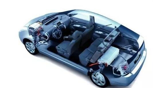

HYBRID就是油电混合动力,最显著的特征就是它没有充电接口(plug-in除外),没充电口当然不能叫插电混合。另外,在我国很多限牌城市,这种车属于节能车指标并不属于新能源汽车的绿色指标。这种车型悬挂的牌照的蓝色普通牌照不仔细看的话很难区分它和正常燃油车的区别。

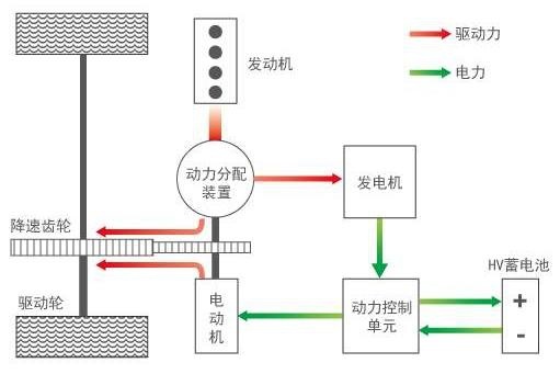

双擎轿车(THS)是集燃油发动机与电动机的一个组合,发动机与电动机二者既可单独驱动。更可同时激发双重迅猛动力,带来令世人惊叹的速度和意想不到的低油耗、低排放,更兼得超乎所想的静谧驾驶。根据行驶工况,发动机的部分能量可通过发电机转换成电能,给动力电池充电;全力加速时,发动机与电动机协同工作,带来平稳且迅猛动力;减速或制动时,发动机与电动机停止工作,车辆动能通过发电机转换成电能储存在动力电池中;怠速停车时,倘若动力电池电量充足,发动机与电机全部停止;倘若动力电池电量不足,发动机启动运转,给电池充电。

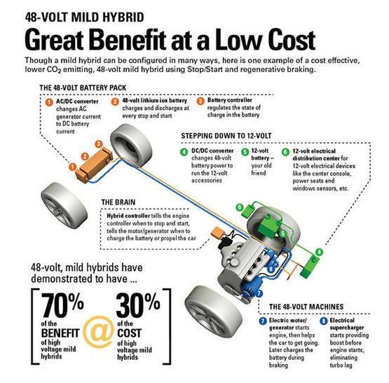

NO.2什么是48V轻混
如今越来越多的车企喜欢这种48V轻混技术,曾经三缸的雪佛兰如今也求生欲很强用上了轻混,BBA中轻混也所处可见,似乎三缸和轻混更像是绝配。众所周知,汽车上的车用电子设备,基本上是由车载的12V蓄电池组提供电力的,本质上是将发动机的一部分动力通过发电后蓄能,然后再用这部分的能量来运作。目前主流的汽车蓄电池电压是12V。以前12V的电压对于车上的电子设备来说是够用的,但是自从自动启停系统诞生之后就不一样了。在短暂停车之后,电机需要通过带动发动机曲轴来“唤醒”发动机,而这样的负载消耗的功率,要比车上其它用电设备大得多,所以搭配启停系统的电机都经过功率加强,然而12V的车用电压就显得“心有余而力不足”,造成启停系统频繁工作时震动大、反应慢;而且停车熄火后,空调也跟着不工作了,大大影响了用户体验。于是更大电压的48V系统就应运而生了。
48V轻混系统的最大好处,就是在于对发动机启停、起步、刹车等工况下的优化,能直接省下不少油。首先,更高电压下驱动的更大功率的启停电机,能够更轻松地带动发动机曲轴,使得系统工作的延时更短、顿挫感更小,众多老司机们的痛点也就迎刃而解了。

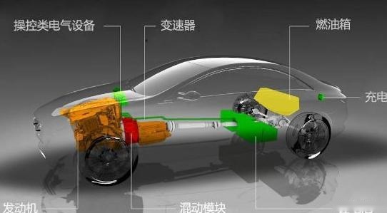

并联式插电混合动力车内有两套驱动系统,大多是在传统燃油车的基础上增加电动机、电池、电控而成,电动机与发动机共同驱动车轮。车内只有一台电机,驱动车轮的时候充当电动机,不驱动车轮给电池充电的时候充当发电机。
这种并联模式的优势在于电动机、发动机共同驱动车轮,没有功率浪费的问题;在纯电模式下,同样有电动车安静、使用成本低的优点。而在混合动力模式下,有非常好的起步扭矩,加速性能出色;在传统燃油车基础上改动较小,成本也比较低。

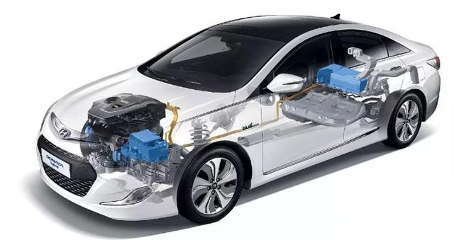

混联式插电混合动力与并联式插电混合动力一样,这种模式也有两套驱动系统,但不同的是,混联式有两个电机。一个电动机仅用于直接驱动车轮,还有一个电机具有双重角色:当需要极限性能的时候,充当电动机直接驱动车轮,整车功率就是发动机、两个电机的功率之和;当电力不足的时候,就充当发电机,给电池充电。

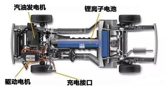

增程式插电混合动力实际上我们可以认为就是纯电汽车,因为它只有一种驱动形式,只能用电。增程型插电混合动力车的电动机直接驱动车轮,发动机则用来于驱动发电机给电池进行充电。因为发动机并不直接驱动车轮,因此也不需要变速箱。这相当于在普通的电动车上装载了一台汽油/柴油发电机。
这种模式的优势很直观,像电动车一样扭矩大加速快声音小,如果能每天充电那完全不用加油。没有里程焦虑,只要有加油站就能一直跑下去。基本没发动机什么事,所以不管你是上坡还是堵车,任何工况下都不费油。
