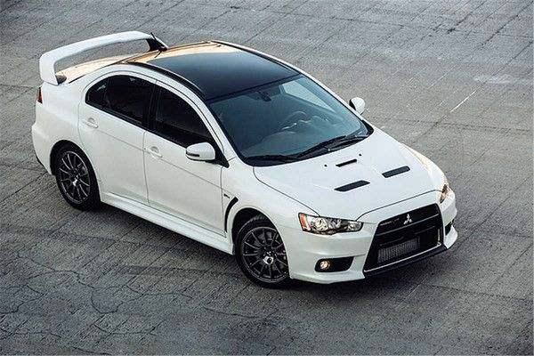

2.0T发动机既然魅力无限,那么在汽车发展的历史长河中,2.0T也经过了无数次的进化。从最初使用的是大A/R(A代表Aera区域面积,R代表涡轮增压器的半径)值涡轮增压器。后进化成为低压缩比、采用了短行程的进气歧管的2.0T发动机上,提高进气效率。再到降低涡轮迟滞,2.0T发动机采用偏时点火方式,代表车型就是大家熟知的Lancer EVO。
2.0T发动机进化到Lancer EVO这一代时,可以说颠覆了人们对2.0T发动机的认知,原来2.0T可以输出如此高的动力,但是Lancer EVO绝对不是2.0T的终点。由于消费者对于动力的追求越发线性,因此小A/R值涡轮增压器开始大范围使用,使得2.0T发动机输出更加线性,解决了突然加速时的突兀感。与此同时高压缩比、缸内直喷、分层燃烧等技术在2.0T发动机身上得以应用,使得2.0T发动机提高的不仅仅是线性的动力输出,还有源源不断的动力。

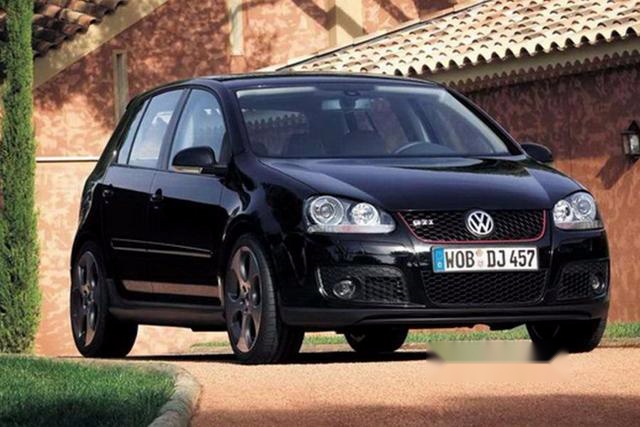

如果大家对EA113发动机感到陌生,那么它的后续继任者大家应该非常熟悉,它就是现如今大众EA888发动机。EA113的2.0T发动机的动力参数与SR20DET不差上下。而EA113之所以出名,第五代高尔夫GTI功不可没。日产的SR20DET和大众的EA113发动机是2002年以前2.0T发动机的最好代表。

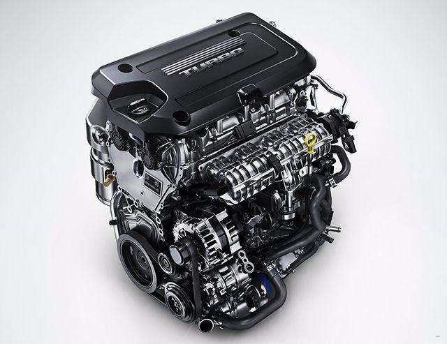

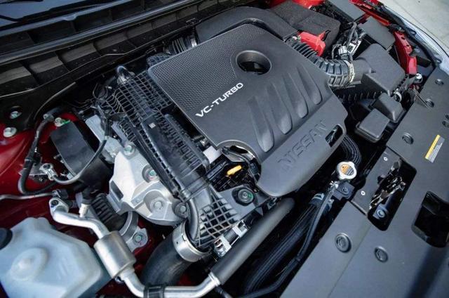

SR20DET和EA113可以说在当时的年代洗尽风华,那么2.0T发动机进化到现在又会出现哪些佼佼者呢?在汽车市场竞争日趋白热化的今天,2.0T作为最优发动机自然是各大汽车公司重点开发对象。现如今2.0T的代表包括大众的EA888发动机、沃尔沃V60 Polestar和新款S60上搭载的B4204T43 2.0T涡轮增压发动机、日产全新VC-Turbo 2.0T可变压缩比发动机以及凯迪拉克 LTG 2.0T涡轮增压发动机。
这些发动机都是现如今2.0T的有力代表,当然还有很多车企的2.0T也很有说服力,这里我们就不一一列举了。

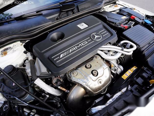

AMG A45 最大马力381ps。奔驰AMG A45 上搭载的M133 2.0T发动机,最大马力381ps,最大扭矩475N.m。这个数据刷新了人们的认知,要知道宝马M2上的3.0T才爆发出370ps的马力。
