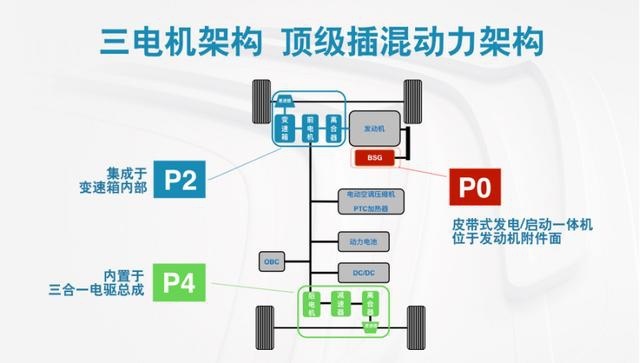

笔者为什么说天逸PHEV驾控表现出色在情理之中,因为其所采用的P0+P2+P4的三电机驱动架构已经超越目前许多其他品牌的插混车型架构,这种三电机架构在动力性和效率方面都可以做到出色的表现。

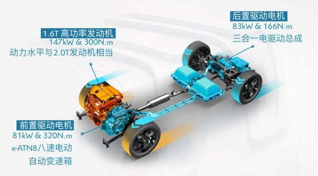

天逸PHEV车型的三擎四驱动力系统,由一台1.6T高功率发动机和前P2和后P4两台永磁同步电机,以及P0端的BSG电机组成。前电机集成于爱信e-ATN8速电动变速箱中,最大输出功率为81千瓦,后电机集成在后桥三合一电驱动系统中,最大输出功率为83千瓦,最大扭矩为166牛米,最快每分钟可以达到14000转,供应商为吉凯恩(GKN)。三擎动力同时爆发可以最大输出功率221千瓦,综合最大扭矩520牛米,官方宣布的百公里加速时间为7秒,但由于电机输出更加迅速,笔者驾驶时会感觉加速时间比7秒更快。

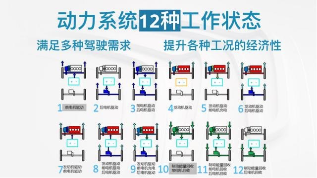

天逸PHEV采用的P0+P2+P4插混架构,可以轻松实现12种动力驱动工作状态。P0端的BSG电机能够有效避免P2电机同时驱动车辆和驱动发动机带来的抖动冲击,消除馈电状态因动力电池的功率不足导致P2电机同时需要驱动车辆和启动发动机带来的突兀感。
P2电机可以实现纯电驱动,也可和发动机共同驱动车辆前轮,同时在长时间的试驾天逸PHEV发现,P2电机更乐意于充当发电机的角色,在中高时速由发动机驱动前轮,而P2电机能给电池充电或直接驱动后电机,收油时同样可以进行制动能量回收。
P4电机是天逸PHEV实现智能电四驱的关键,在行驶中P4电机能够和P2电机同时驱动后轮和前轮实现纯电四驱,也可与发动机共同驱动实现混合四驱。在驱动电机减速器与差速器之间集成了一组电磁离合器,能主动线性的断开P4电机与后轮的连接,达到某种工况下能耗更加经济的效果,同时P4电机也能进行动能回收。

与目前在售的多款PHEV车型一样,天逸PHEV设定了物理按键可以切换纯电、混动、运动和四驱,4种模式让车辆的驾驶更加简单。在这4种驱动模式中,又可细分12种动力系统工作状态,并由天逸PHEV强大的智能电四驱系统根据路况和动力电池剩余电量实时进行前后轴间扭矩再分配。

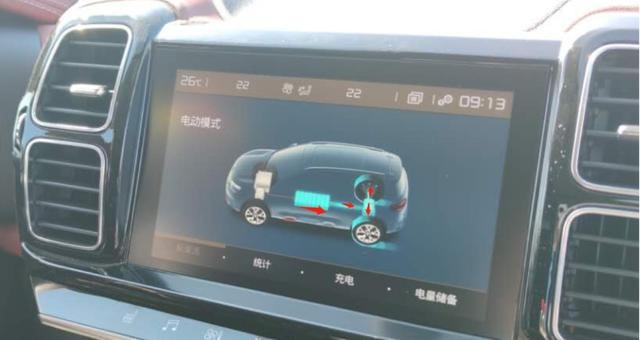

电动模式:笔者最为喜欢的驾驶模式,车辆在中低动力请求时主要以P4后驱电机为主要驱动方式,纯电最高时速能够达到130公里每小时(时速超过时,发动机自动介入),并且纯电续航为58公里(三元锂电池的装载电量12.96度电),非常适合城市日常通勤,而且由于后电机驱动为主,纯电模式下的驾驶感受更偏向于一台后驱车,给笔者试驾的过程中带来许多驾控乐趣。

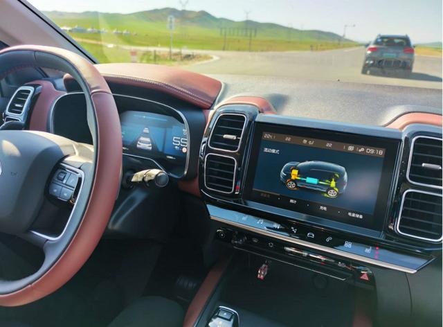

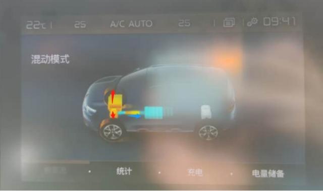

混动模式:该模式可以自行切换或者当天逸PHEV纯电里程为0时自动切换,混动模式可以智能控制前后电机和发动机的工作状态。当电量充足时,给出动力请求后,P4后电机、P2前电机和发动机依次介入驱动,车速平稳后,主要以发动机单独驱动为主,P2前电机辅以充电或驱动。

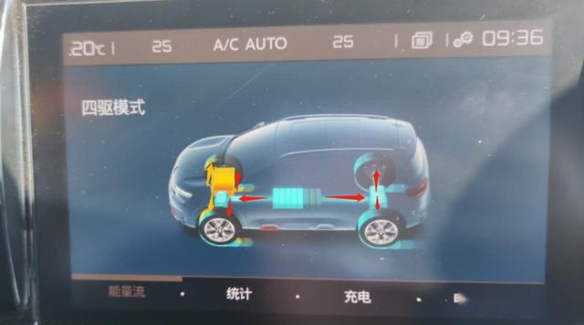

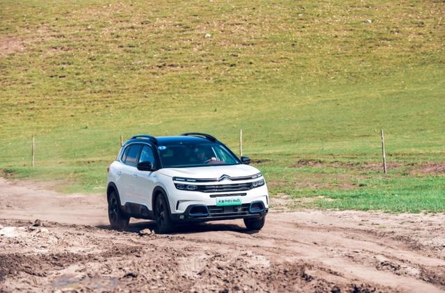

四驱模式:在该驾驶模式下,P4后电机介入非常积极,特别是电量较高时,P4后电机基本上始终都在工作,而发动机和P2前电机会根据路况和动力请求按需介入。在试驾过程中,天逸PHEV四驱模式在中高速主要以发动机和P4后电机组成混合四驱模式,P2前电机更多处于充电状态。当笔者尝试爬草原中的一些坡度较大的山坡时(已有车辙印,并获得许可),低速状态下,天逸PHEV更多以纯电四驱为主,当动力请求加大时,发动机、前后电机同时发力。这其实也正是由于电机的反应速度仅需20毫秒,在车轮打滑的情况下,纯电四驱模式比传统燃油机械四驱控制更为迅速和精准。

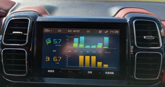

驾驶模式不同但各单元的工作还是主要以效率优先为主,充分兼顾车辆的经济性和强大性能,例如在笔者接手车辆驾驶后,由于笔者熟悉新能源汽车的驾驶方式,天逸PHEV整体电耗和油耗水平都相当不错,但由于时间有限,更为具体的能耗数据需要下次进行深度测试。

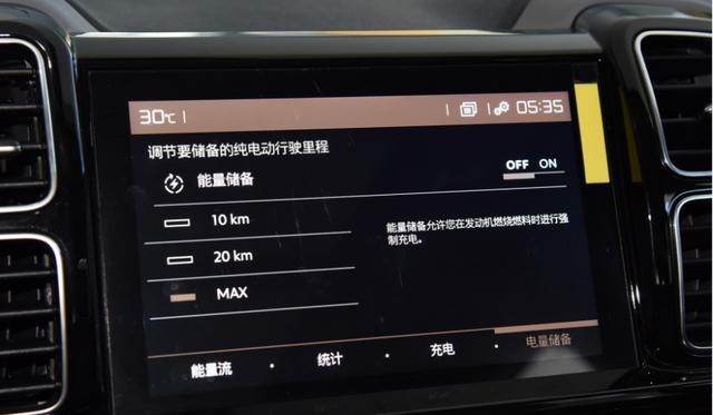

充分感受了天逸PHEV在馈电状态下的行驶感受后,笔者也对其出色的电量储备功能点赞。电量储备功能就是让发动机在行驶过程当中尽可能给电池充电,保证纯电续航迅速提升,一般这个功能笔者在城市快速路或者高速上开启使用,这样不仅让发动机充分运行在经济转速区间提升电池电量,而且一旦进入城区可以立刻切换纯电模式,保证车辆在拥堵的行车环境中极大的降低用车能耗。
天逸PHEV一共有三档电量储备的档位,分别是10公里、20公里和MAX级别,但由于试驾时间的原因,笔者在车辆同时挂入B挡(动能回收力度加强档)和MAX档位时发现,车辆在70公里左右时速行驶时,电量反充效率还是相当不错的。

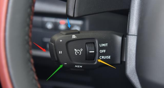

上图为自适应巡航开启操纵杆细节特写:
红色箭头:自适应巡航开启按键
蓝色箭头:调节车辆距离前车的距离
黄色箭头:往上是车辆限速功能,往下是自适应续航功能
绿色箭头:档杆背后还有两个按键调节车辆自适应巡航车速

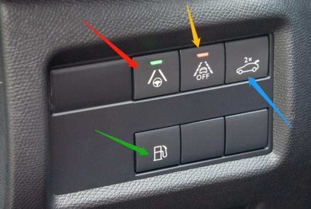

上图为位于方向盘左侧下面的控制面板细节特写:
红色箭头:车道保持功能开启
黄色箭头:车道偏离预警功能开启
蓝色箭头:电动尾门高度调节
绿色箭头:车辆位于副驾驶方向的油箱盖开启按键,交流充电口位于驾驶员一侧,车辆解锁状态下按压打开。

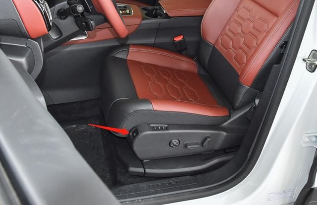

首先让笔者感受最深的就是主副驾带按摩功能的电动座椅,并且带座椅加热功能,座椅的舒适度感觉让笔者连续长时间开车也不会累,并且支持多种按摩模式选择,但可惜的是,该配置属于选配范畴。
