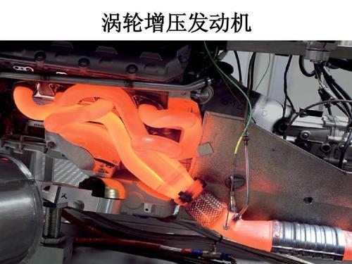

由于受到国内法规的限制,小排量涡轮发动机在国内的乘用车市场很受欢迎,主要是因为相比较同排量的自吸发动机,涡轮发动机动力更强、高速省油,而且目前的主机厂都喜欢使用低惯量涡轮叶片,并让涡轮介入的转速提前,使得在低转速时也比自吸发动机更有爆发力。不过由于其动力系统和自吸发动机有所不同,所以很多人都说涡轮发动机更加娇气,那么真的是这样吗?
好吧,我坦白,真的比自吸发动机更娇气,但也只是相对来说,如果能做到以下三点,涡轮车一样可以很长寿!

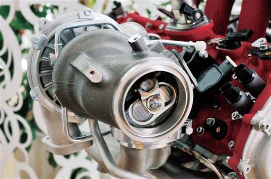

其实不光是涡轮车,哪怕是自吸车,在冷车启动后都应避免激烈驾驶,因为这时发动机温度低,机油粘度大,且机油都还储存在油底壳中,发动机中的零部件不能得到充分的润滑,很容易造成磨损。同样,此时涡轮增压器也不能得到充分的润滑,何况涡轮内部的转子每分钟数万转的转速,如果润滑不足,将会很容易造成损坏。
二、 长途行驶后不要立刻熄火!
如果刚刚进行过长途行驶或者激烈驾驶,也不要立刻熄火。因为此时涡轮增压器正处于高温运行状态,熄火后涡轮增压器也不会立刻停止工作,反而是机油泵停止了工作,这样一来机油压力为零,无法再对涡轮增压器进行润滑,有可能造成不必要的磨损,长时间可能导致漏油和异响。如果在长途行驶或者激烈驾驶后怠速运行两三分钟,让涡轮得到充分的润滑,同时利用发动机的冷却系统为涡轮降温,等涡轮的温度降下后再熄火。

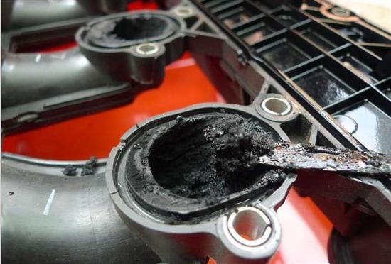

三、 不要长时间怠速!
当涡轮长时间怠速运转时,会在涡轮及叶轮后面产生负压,在压力差的作用下浮动轴承处可能会有油液流出,长时间容易导致涡轮漏油。同时,涡轮车原本就比自吸车更容易产生积碳,长时间怠速会导致积碳的增加,所以在怠速超过三分钟时,最好关闭发动机。
