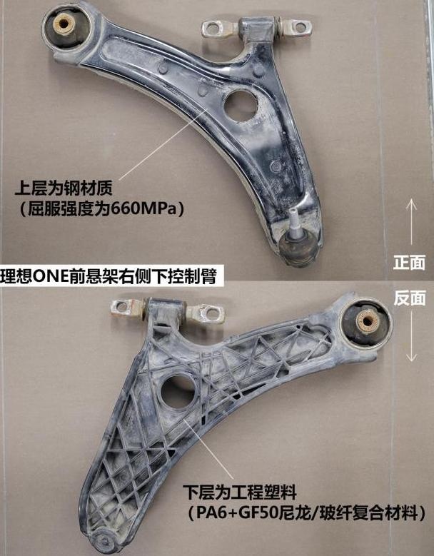

理想ONE是一辆整备质量高达2.3吨的大型电动SUV,也是少有前悬采用麦弗逊并采用复合材料的车型。从几次断轴事故图片看,问题几乎都出在复合材料的下摆臂上,即钢材+工程塑料。

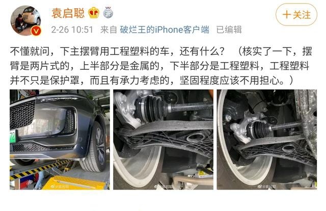

车评人袁启聪很早就微博上质疑,理想ONE的下摆臂采用工程塑料靠谱与否?虽然原来的微博已经删除,但是其后续也在微博发问,下摆臂采用工程塑料的车,还有什么?
据了解,理想ONE前悬下摆臂部分采用工程塑料叫做“PA6+GF5O”,为尼龙/玻纤复合材料,其中“PA6”是尼龙的一种,有着较好的强度、刚度、韧性和耐磨性,常常用于机械结构零部件;“GF50”则是玻纤含量为50%(玻璃纤维能增强机械性能,百分比越大强度也越大,但韧性会变差)。
