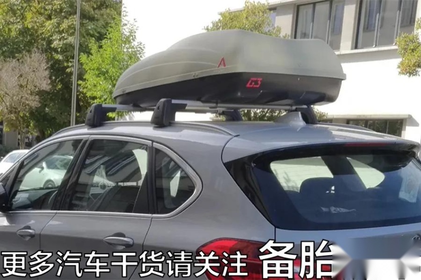

如果经常出远门,行李也很多,装个车顶行李箱还是不错的。但如果说,你就是为了帅,真的是没有什么必要,有副作用的,还明显。

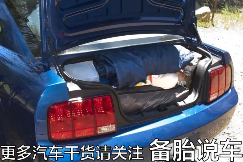

市面上主流轿车的后备箱容积一般都在400到700L之间,比如说:昂克赛拉,后备箱容积420L;“销量王”轩逸,510L。
SUV当然大一点,比如说:哈弗H6,常规后备箱容积808L。

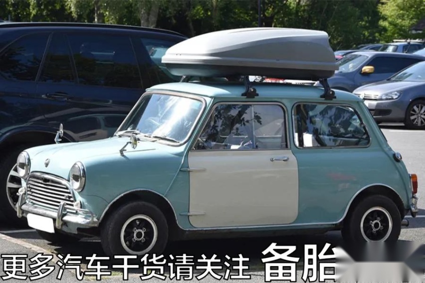

一对比,车顶行李箱的容积几乎和后备箱一样大,市面上比较常见的规格,从400多升到800多升都是有的。
装个车顶行李箱,相当于直接多了个后备箱出来装东西了。

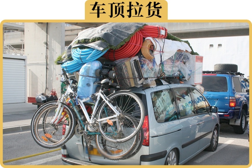

但有重量限制
但是车顶装载重量是有限制的。行李箱本身有最大载重量限制,车子也有车顶最大载荷限制,装东西的时候,2个限制不能超的。
就好比:马驮货物也有上限,驮太重,马倒了,对不对?马趴下了,走不了了。
行李箱本身最大载重量一般是产品说明书里有的,车顶最大载荷是会在车子的使用手册里面来注明。
比如说,奥迪Q7举个例子,使用手册上写的:车顶最大载荷为100kg。
除去车顶行李箱本身的十几公斤之外,实际上也就只能装几十公斤的行李,大概和一个成年人差不多重,躺在车顶这种感觉。
一些更小级别的车子,装载重量会更小,这个也好理解嘛,就:小马驮小货,大马驮大货。
所以行李箱看起来容积大,但是装不了重物,放放后备箱装不下的行李是可以的,有需要的话,买一个。
但如果你想拿来什么东西都装,碰到重的东西了,基本上就不可行。

车顶行李箱不是像个小船一样的,倒扣在车顶上面吗?
在高速开的时候,气流通过有弧度的上表面,速度会比通过下表面快,就会导致两侧有压力差,产生了一个叫做“气动升力”的东西。
你听这个东西,好像不熟悉,先说结论:它对驾驶稳定性会造成负面影响。
什么原因?什么感觉?它的原理就像什么?飞机机翼一样的。
就是说:你开得越快,整个车子像飞机一样是往上飘的。好了,你越往上面飘,轮胎抓地力是不是就越差?对吧?

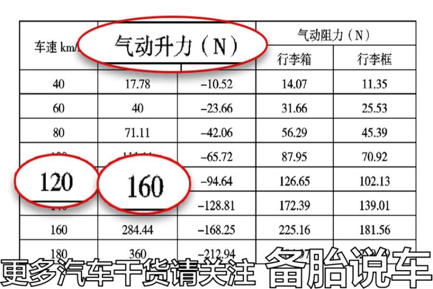

《汽车实用技术》期刊上面找到一篇论文,跟你分享,《车顶行李架加载装置的气动力分析与试验》上面讲。
汽车的气动升力会直接影响汽车的操控稳定性和动力性,过高的气动升力让轮胎和地面之间的附着力下降,造成高速“发飘”的情况。这个总好理解,高速“发飘”。
这个论文里面还用模型进行了个仿真分析,结果显示:加装行李箱之后,气动升力随着车速的变大而变大,在时速120km/h的时候,气动升力达到160N。
没什么概念,是吧?以前视频我们讲过的了:家用车行驶的时候,受到的气动升力大多数是在100N以内。
加装了行李箱之后,虽然不至于是直接翻车,但是气动升力提升了一倍多,操控性也是会产生感觉得到的影响了。

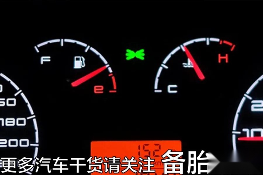

除了影响操控之外,还有,费油,会增加油耗的。
在吉林大学也给你找到一篇论文,《车顶箱对整车气动减阻的影响研究》上面讲,它直接就是风洞实验了。
实验下来结果显示:在108km/h的风速下,加装了个车顶行李箱之后,整车气动阻力系数增加了11.4%,整车气动阻力就增加了20.1%,2成。
就拿考试分数举个例子,就是100分和80分的区别了。
《汽车工程》期刊上面我们也找到个论文,跟你分享,《某型SUV气动性能优化与验证》上面有提到。
车速60km/h,常见吧?气动阻力就占整车阻力的一半左右了,而且速度越快,气动阻力占整车阻力的比例就越大,车顶行李箱对油耗的影响也就越大。
我们假设气动阻力占总阻力的一半,再拿刚才的论文里20.1%的数据,粗略算一算。
上面装了一个行李箱,酷酷的,帅帅的,是不是?油耗多1成以上,10L油就变成11L油。
而且,额外的载重量本身也会增加油耗,刚才说是空气阻力、气动,对不对?它有重量的,对不对?
东西再放进去的,车里常常装个几十斤的东西,百公里油耗和之前相比的话,相差1、2L也是有可能的。
