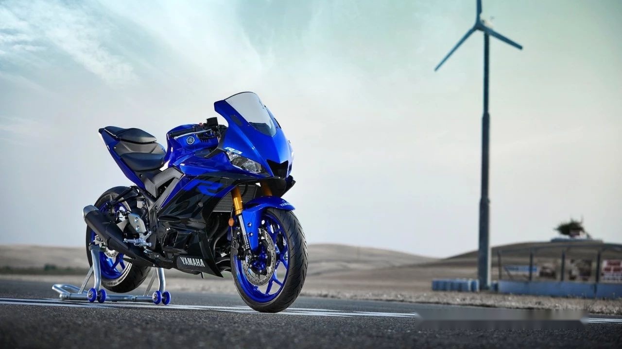

只需惊鸿一瞥,就会感觉YZF-R3凌厉的气势。最新一代充分吸收雅马哈MotoGP战车YZR-M1的风格元素,刻画出造型鲜明的飒爽英姿:头罩内的双头灯,辐射出冷冽寒光;双头灯之间的中央进气口,保障了高速时有足量冷空气灌入,同时结合凶悍车头造型及高扬轻薄的尾部线条,勾勒出强烈的运动气息,显得精力充沛、动感十足!
YZF-R3的造型不仅更犀利,而且空气动力学性能更优秀。经过严密的风洞模拟和赛道测试,新的导流罩和风挡风阻系数更低,与上一代相比足足降低了7%!出色的空气动力学设计换来的是性能的提升,直接让最新一代YZF-R3的极速提高了8km/h,可达190km/h!

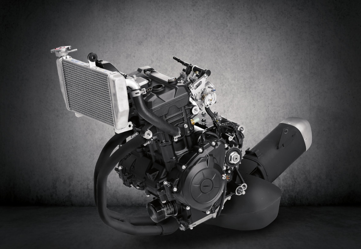

YZF-R3的胸膛内,澎湃着烈火激情般的双缸引擎。借助最新的燃烧分析技术,雅马哈研发出燃烧高效的气缸头,同时把硅铝合金压铸气缸的先进技术运用到发动机上。这种含硅20%的铝合金气缸,具有优秀的抗磨微结构,散热能力出色,且减轻了缸体质量,减少了机油消耗。而且,压铸工艺制造的高精度气缸,允许采用低张力的活塞环,从而减少了动力损耗。为了提高动力响应,这颗直列双缸安装了超级跑车才配置的铝合金锻造活塞。与常规工艺的铸造活塞相比,锻造活塞具有轻量化优点,质量轻了10%;同时强度更大,能在长时间高转速的苛刻条件下稳定工作。相应地,这颗发动机还安装了渗碳连杆,更轻、更坚固,有效支持酣畅淋漓的高转速动力输出!

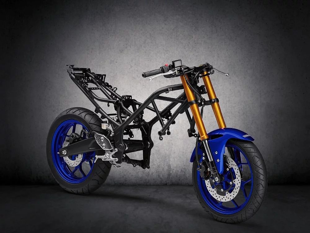

紧紧拥抱烈火雄心的,是轻巧坚固的钢管钻石型车架。雅马哈工程师采用最新结构分析技术,确定车架主管口径为35mm,同时通过4个安装基座,把直列双缸作为强化单元紧固到车架内,其中3个基座为刚性,另一个为橡胶基座,目的是减少发动机的震动,以改善乘骑舒适。底盘几何设置兼顾运动和日常行驶,1380mm的轴距比较紧凑,拖曳距是95mm,后倾角则为25.5度。左右侧的后摆臂则采用了不对称结构,材质为冲压钢,实现了重量、强度和刚性之间的平衡;但是,更突出的特点是长摆臂设计——实践证明,在相同轴距下采用长摆臂,可在猛烈加速、刹车、转向时,减少底盘几何设置的波动,从而获得更稳定的操纵。为此,YZF-R3采用了长达573mm的长摆臂,占到轴距的42%,这一比例与YZF-R1完全相同!
高规格的悬挂系统是亮点。此前,出于价格竞争力的考虑,YZF-R3安装的是常规的正立式前叉。现在,为了迎战竞争对手,最新版不再瞻前顾后,果断武装上全新的KYB 37mm倒立式前叉,刚性显著增强,提供精细的路面反馈和准确的转向操作,让运动型骑手感觉格外给力,特别是在公路上高速攻弯时如虎添翼!
