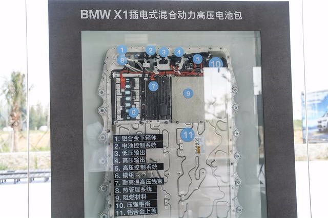

列举一些数据就足以说明问题。旧款X1插电混动的电池组重量是169kg,容量为14.7kWh,能量密度仅87Wh/kg,在新政策规定下,连拿到补贴的资格都没有。
而X1插混里程升级版的电池组重量仅增加了1.5%,但容量提升63%达到24kWh,能量密度140Wh/kg,提升61%。再加上电控系统的优化,纯电续航里程从60km提升到了110km。

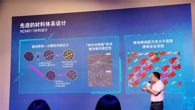

做到这一巨大进步的主要原因,就是采用了来自宁德时代的NCM811电芯。NCM表示镍钴锰三种元素,811的意思是这三种元素的占比为8:1:1。而过去使用的三元锂电池大多是111、523、622的配比。
不难发现,三元锂电池的发展趋势是镍元素的占比越来越高,因为镍元素在三元材料中能够脱出更多的电子,所以提升镍元素的占比,就可以有效地提升能量密度。另一方面,降低钴元素的含量也可以有效降低材料成本。
但811电池的生产难度较高,之前只有松下实现了大规模量产。而现在,宁德时代也掌握了量产811的能力,开始给宝马、吉利等品牌供应。140Wh/kg只是一个起点,未来还有很大 的潜力可以挖掘。
当然,高能量密度可能也会给消费者带来安全性上的忧虑,尤其是最近电动车特别“火”的情况下。宁德时代宣称,他们的NCM811电芯采用“纳米点桥接”技术增加循环稳定性,还采用了新的电解液配方、新的封装技术来保证安全性。
另外,虽然X1里程升级版的总电池容量为24kWh,但实际可以使用的是18.5kWh,以保证不过度充放,进一步提升安全性。

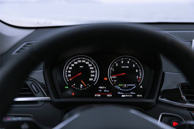

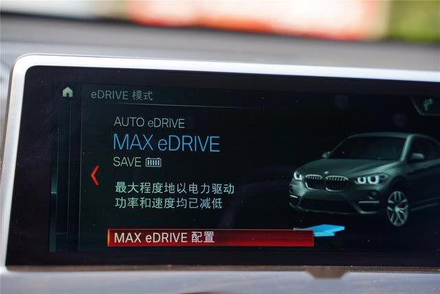

X1里程升级版依然拥有纯电(Max eDrive)、自动(Auto eDrive)、电量保持(Save)三种用电模式,以及经济、舒适、运动三种驾驶模式,配合升级后110km的纯电续航里程,为日常使用提供了更多的自由度。
从三亚出发的试驾路程第一段大约是100千米,以高速为主。所有车辆都使用纯电模式,该模式下最高车速为120km/h,够用了。
因为担心开不到目的地(油是满的,纯粹虚荣心作祟),所以一路开得与世无争,也和电机只有95马力有关。不过最后,车队所有人都在发动机没有启动的情况下成功抵达。虽然道路畅通,但高速也并非电机最好的舞台。

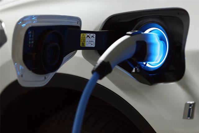

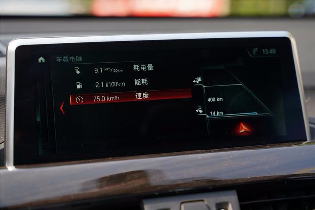

一百公里左右的续航,如果只是每天上下班通勤,充满后基本能用两三天。不支持快充,家充从0充满需要7个小时,不过对于一台插混车来说也不是太大的问题,毕竟不存在里程焦虑。
自动模式下,车辆的控制策略依然以用电为优先,只有需要更大动力输出时,发动机才会介入。介入的时机和驾驶模式有关,从经济-舒适-运动,发动机的活跃度逐级提高。二者合作下,你能获得更优于2.0T版本的动力响应。
在高速上其实最合适的是电量保持模式,发动机在驱动车辆的同时,也会在某些工况下为电池充电,以保持其处在最高效的运转区间。在电量保持模式下,行驶100千米大概可以增加20-30千米的纯电续航里程,为下高速后的市区道路做好准备。比起i8,X1的充电效率提升了太多。
如果处于经济模式下,松开油门不会进行能量回收,而是切断所有动力衔接,让车辆拥有尽可能长的滑行距离,舒适和运动模式下则有比较轻微的能量回收,对驾乘感受的影响较小。

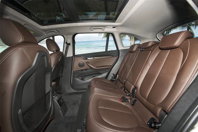

开完新一代的X3、X4、X5,再回头试驾X1,依然会被它夸张的后排空间所折服,这使得X1成为了整个宝马家族中的“另类”,而销量却在说“真香”。
空间有了,座椅也不能拖后腿。开了一个多小时后,我的腰部开始产生不适,腰托似乎总是调不到点上。后排座椅偏硬,坐着更像是在办公室而非自己家中。
