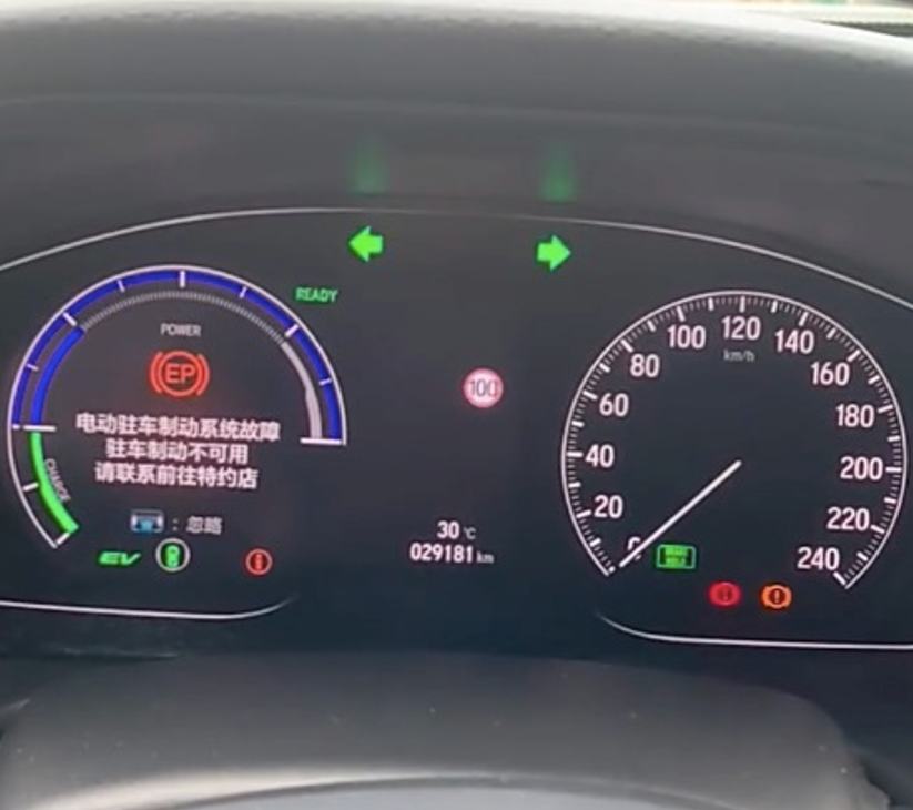

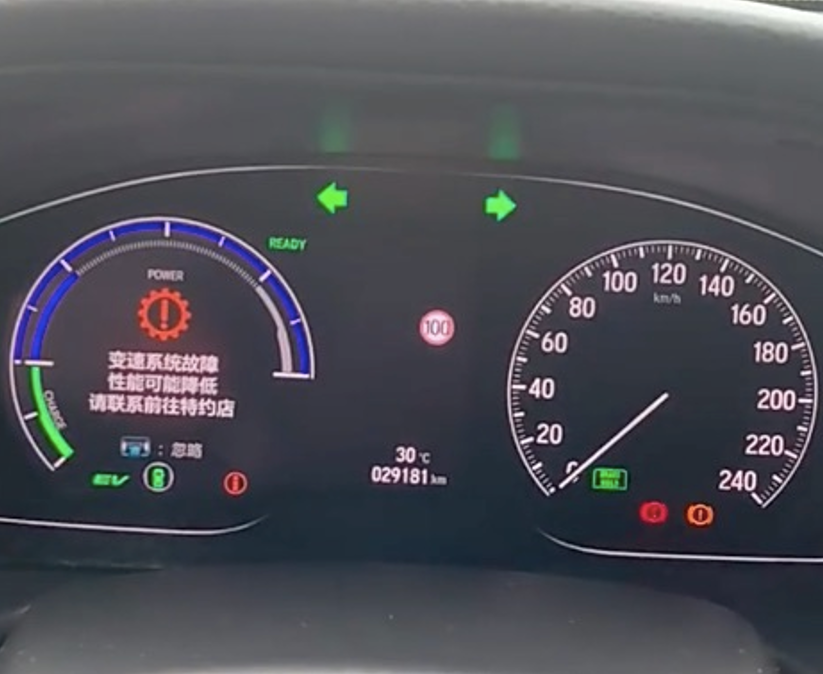

在车展期间,广汽本田抛出"款款皆精品"战略,吸引顾客掏腰包。可又有谁想到,就在广汽本田大张旗鼓吆喝的前一天,11月19一位广汽本田雅阁•混动车主经历了可怕的高速路突然失速故障,一场危及生命安危的惊魂事件在不经意间降临。

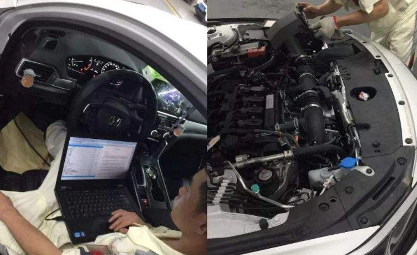

据车主自己表示:因为已经知道雅阁1.5T燃油版发生过“失速门”事件,所以2019年购买了雅阁混动版本,至今行驶3万多公里。11月19日在高速上正常行驶时突然发生了变速系统故障、电子驻车系统故障,深踩油门车辆不提速、没反应,“失速故障”发生!所幸没有发生二次事故。该车主的新车被拖去4S店之后,维修技师找不出具体原因。该车主回家后第一时间给厂家打电话,等待后续回应,并奉劝各位购车要谨慎!

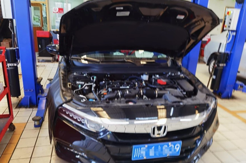

该车主表示:“2020年6月份提了一台精英燃油版雅阁,出厂日期是今年五月份。到现在一共三个月 行驶公里2800。2020年9月5日晚上9.30分左右,由峨眉山到成都中途高速突然失速,车内算上我一共5人,差点发生车祸。9月6日经4S店检车,车辆情况一切正常。既然一切正常,为什么高速突然失速呢。请广汽本田总部给出一个合理的解释。之前爆出的失速门到现在都没有解决,还在欺骗消费者,广汽本田的后台这么硬吗!拿着随时会出人命的问题车子光明正大的欺骗!”

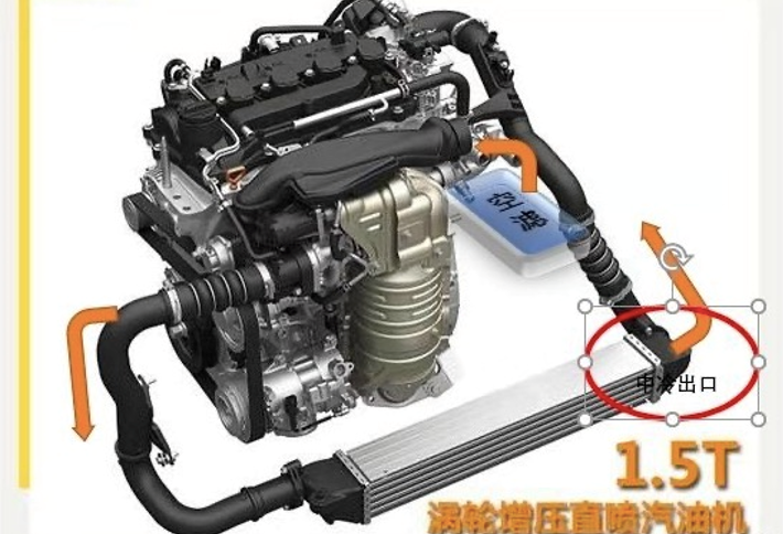

但“本田粉”很快被打脸,因为广汽本田以“中冷器出口处空气流速设计的原因,车辆在大雨等高温高湿环境下行驶时,可能导致少量冷凝水在中冷器出口处聚集,在这种情况下急加速有冷凝水被吸入燃烧室造成发动机缺火,进入发动机保护模式,导致车辆出现行驶中出现加速受限等情况,存在安全隐患。”公开召回23万辆十代雅阁。
以上就是“失速门”事件的大体经过。
在召回方案中,广汽本田认为是“冷凝水在中冷器出口处聚集,冷凝水被吸入燃烧室造成发动机缺火,导致车辆出现行驶中出现加速受限”。但是打开十代雅阁的发动机舱你可以发现,中冷器的位置很低,其位置在冷却风扇的最下面,冷凝水与燃烧室之间有35厘米的落差,冷凝水想被吹进燃烧室并不容易。
另外一个问题是,汽车进气是经过空气滤清器过滤的,里面的水分并不多,如果中冷器把进气冷却到出现凝结水,这些水滴的直径其实是极小的,它们在压缩行程中因为压缩的温升,很可能又迅速气化了。
当然,拆开故障车中冷管路,确实能找到水的痕迹,换句话说就是广汽本田给1.5T雅阁制定的召回方案只能解决部分问题并不能真正根除故障,他们其实还没有找到真实原因。所以,当广汽本田召回了2019年之前的雅阁,升级了2020年出厂的雅阁发动机之后,“失速故障”还会时常出现,比如上文四川峨眉高速路上突发失速惊魂的例子就是铁证之一!
从发出的失速故障视频来看,有的发动机转速还能提高一点,有的一点反应没有,所以笔者大胆推断,十代雅阁除了存在发动机燃烧室会进凝结水的问题之外,ECU、变速箱以及其他电器连接处都有隐患,尚需工程师集思广益才能真正根除这个问题。
