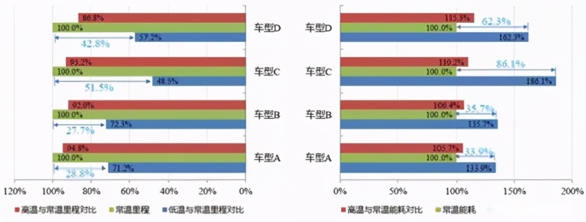

去年,中国汽研测试了一批电动汽车在23°C常温和-7°C低温下的电池续航情况,结果发现,测试车型在低温下的续驶里程,平均比常温下衰减37.7%,能量消耗率平均增加了54.5%。说明低温对续航和能耗的影响确实“严重”,也难怪会招来这么多投诉了。

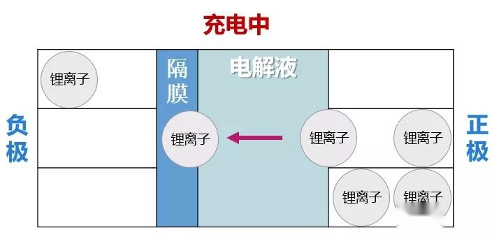

电池中的锂离子,充电时从正极穿越电解液、隔膜到达负极,在放电时又从负极穿越回正极。
“怕冷”的汽车电池,如何熬过这个寒冬?
人在冬天不愿意动弹,锂离子在低温下也相对不活跃,加上电解液在低温下变得更粘稠,要让锂离子从正负极来回穿越,困难得就像让人冬天早上5点从被窝里钻出来一样。
充电充不满,放电又放不出来,电池长续航无从谈起。

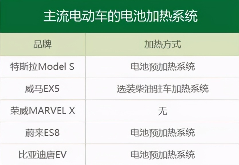

  • 二是采用电池预加热系统,这是更主流的做法,特斯拉、蔚来和比亚迪都用这个解决方案。

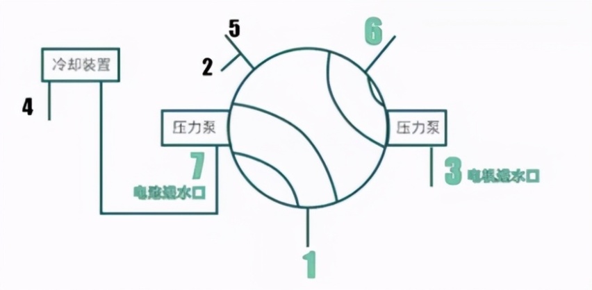

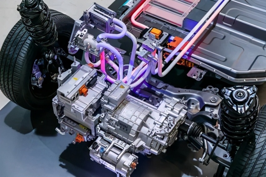

拿特斯拉举例,它是利用电驱系统的废热(如电机工作时产生的热量)来加热,此时低温冷却液会进入驱动系统进行热交换,变成高温冷却液,再进入电池包对电池进行加热。
“怕冷”的汽车电池,如何熬过这个寒冬?

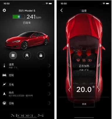

在特斯拉手机应用程序温度预设界面,可以提前设置好车厢温度数,然后车辆就会预热。只要电池量保持在20%以上,车厢都会自动保持在这个温度值。

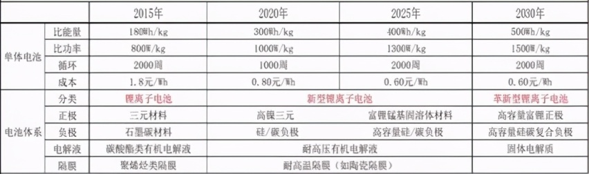

根据“十三五”国家重点研发计划《新能源汽车》提出的我国动力电池技术发展技术路线,汽车电池的未来发展大方向是开发固态电池。
固态电池与目前常规电池的区别,粗暴地说,就是将电池中的液态的电解液换成固态的电解质,同时电池能量密度更高,稳定性更强,因而冬季续航里程不会缩水太多。
当然,从研发到实际应用,这是一个相对漫长的过程,预计要到到2030年才能实现大规模商业化。
