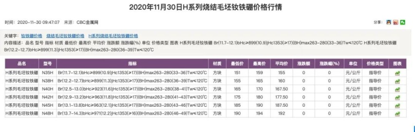

一部电动车驱动电机中的钕铁硼磁性材料用量,可高达10kg。11月30日,钕铁硼的市场价格为180元/kg左右,那么永磁电机仅一个部件的原材料成本,就达到了1800元。业内的估计是,一整部电机的成本约1-2万元。
稀土永磁电机的优点是:体积小、精度高、响应快,工作效率最高可达97%,但缺点是成本高、最大功率较低、温度变化大会造成故障。
