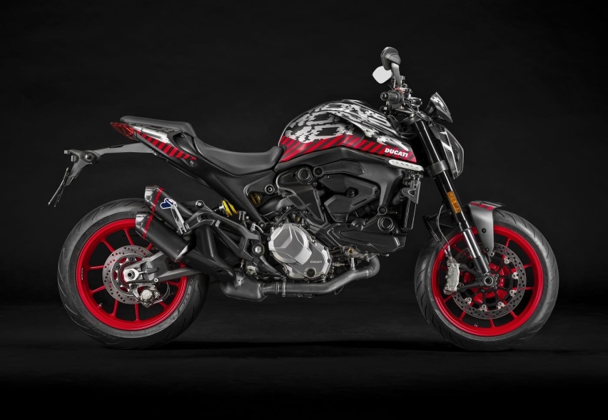

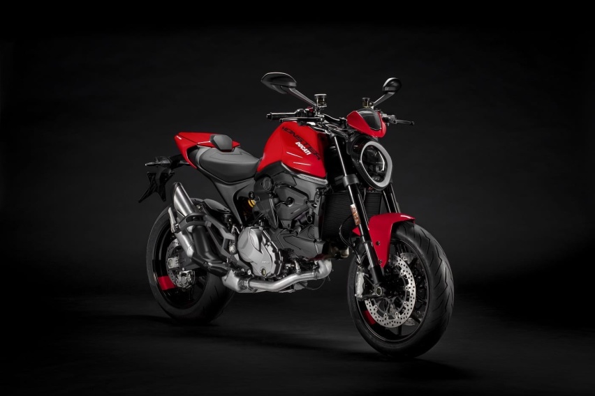

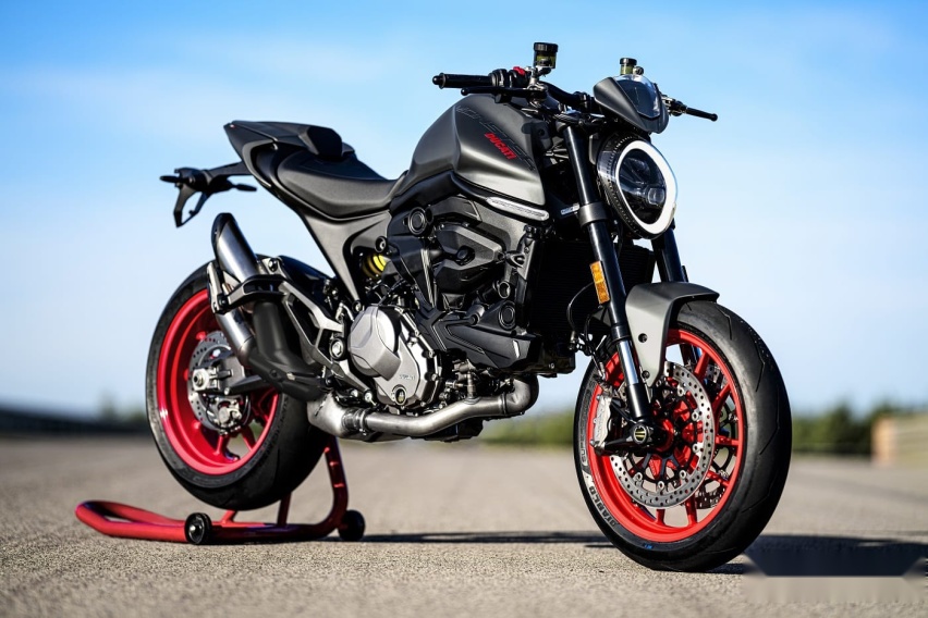

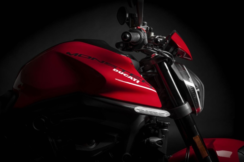

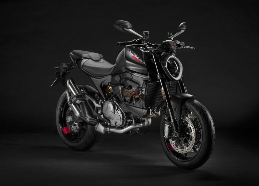

昨天,杜卡迪2020年度大戏落下帷幕,最后一集公布了全新的Monster车型,新的Monster配备937cc发动机,采用全新设计的外观和更现代化的电子设备。并且与Monster的历史背道而驰,用铝合金框架代替了传统的钢管编织车架。
杜卡迪新Monster将简单地称为“ Monster”没有数字编号,但是国外媒体喜欢将其称之为Monster 937。它将取代杜卡迪阵容中的风冷Monster 797和水冷Monster 821。该Monster1200和1200 S的也将面临换代,在此之前老款Monster将成为情怀爱好者的唯一选择。同时也意味着杜卡迪Monster阵容中将不再有风冷的Monster。

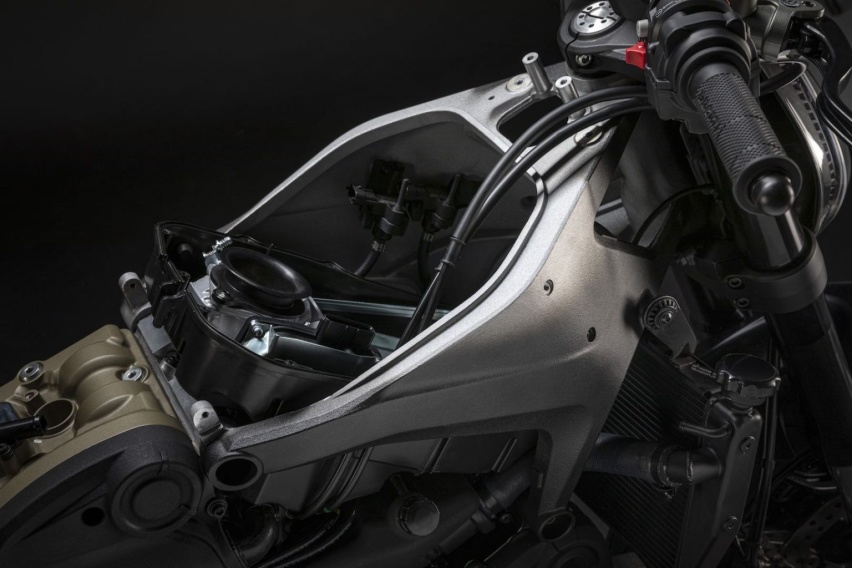

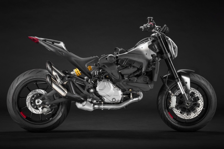

Monster 937取消钢管编织车架可能会使一些纯粹主义者感到有些震惊,但回想起来这一举动并不完全令人惊讶。821和1200 Monsters的钢管编织车架明显小于前几代,仅安装在发动机盖上。在这方面,新的Panigale V4也采用了铝制前车架,但是其重量比Monster 821的车架轻了4.5kg。

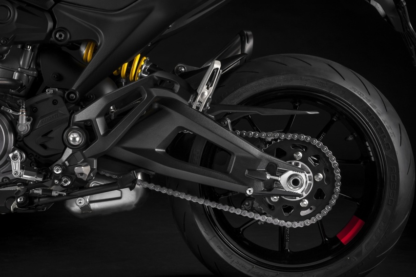

进一步为Monster 937减轻重量的是,新的玻璃纤维增强聚合物副车架,类似于Multistrada V4的新的双面铝摇臂设计。根据杜卡迪的说法,新的Monster的整备质量为187kg(干重166kg),比Monster821轻18kg。
由于采用新车架,杜卡迪不得不重新定位一些部件,例如散热器。这样,新的Monster可以提供36°的转向角,比Monster 821的锁定角度大7°,结合略短的轴距,新的Monster 937会比老款821更敏捷。
新款Monster,由杜卡迪的937cc排量,Testatretta 11°V型双缸水冷发动机提供动力,每个气缸具有四个降温阀。符合Euro 5排放标准,类似于为SuperSport 950提供动力的发动机,最大马力111hp/9,250rpm,最大扭矩93Nm/6,500rpm。这些数字高于Monster 821的109hp,新的发动机在6,000rpm转速下扭矩提高了20%,发动机每9000英里更换一次机油,每18,000英里需要进行一次气门检查。
杜卡迪为新款Monster 937配备了辅助滑动湿式离合器,拉杆力比以前的离合器轻了20%,上下快速换挡也是标准配置。电子配置包括,弯道ABS,牵引力控制,起步控制和牵引力控制。

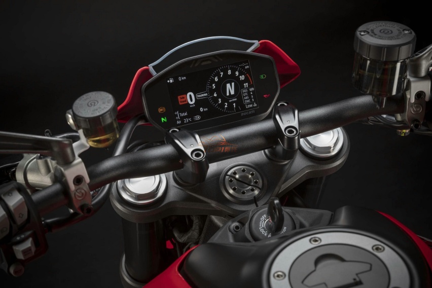

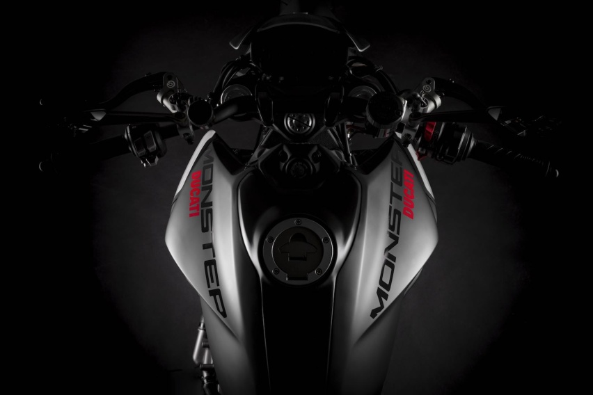

全新设计的4.3英寸TFT彩色仪表板,另外还提供三种可选的骑行模式:运动,巡航和城市,每种模式均可调节油门响应,牵引力控制,ABS和车轮控制系统,以适应不同的骑行风格。离合器和制动杆均可调节。
避震系统看上去与Monster 821的类似,43mm的倒立式前叉,预紧力可调的后中置减震器。制动方面,前双半浮动320mm盘,Brembo M4.32径向安装的四活塞一体式卡钳,后245mm单制动盘和Brembo双活塞制动钳。

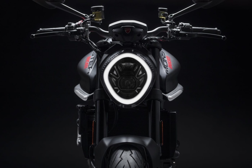

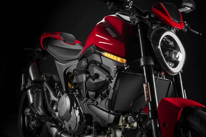

Monster 937配备有一个蛋形的日间行车灯,有点像奥古斯塔,围绕着主LED大灯。杜卡迪为转向信号灯引入了新颖的设计,使其与车身形状保持一致,转向灯以流水的方式点亮向外流动,支持自动关闭功能。
与821相比,Monster 937的车把更靠近骑手,向后挪动了72mm,可以获得更直立地骑车方式。脚踏的位置降低了10mm,向后移了35mm,腿部空间得以提升。

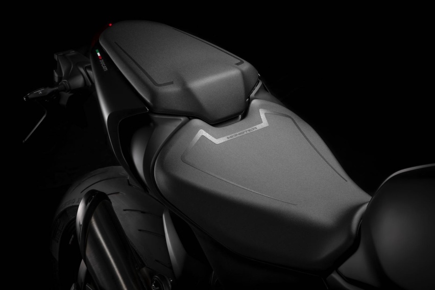

座椅采用了新的形状,并采用了专有的泡沫材料,杜卡迪声称比以前的座垫更舒适。标准座高为820mm,还提供800mm的低座以及悬挂降低套件,可将高度进一步降低至775mm。
杜卡迪Monster 937将提供三种颜色:带有黑色轮毂的杜卡迪红,带有红色轮毂的飞行员灰(+ $ 200)和带有黑色轮毂的Dark Stealth(+ $ 200)。杜卡迪还将提供一系列贴纸套件,以进一步个性化Monster的外观。此外还有一个Monster Plus版本,增加了防蝇网和后座尾盖。
在美国,Monster 937的起价为11,895美元(约7.8万人民币),比杜卡迪要的Monster 821便宜100美元(650元人民币),MonsterPlus的价格为12,195美元(约8万人民币)。
