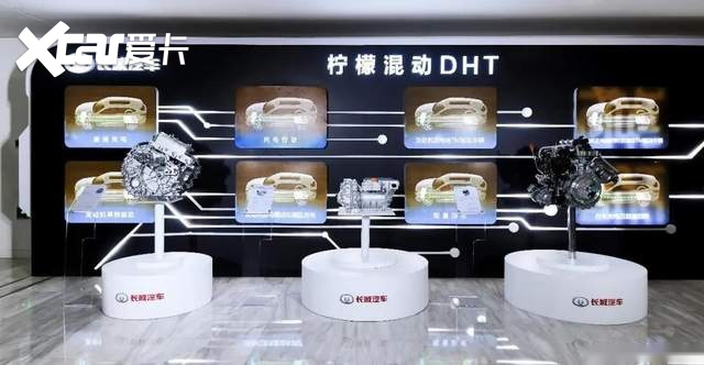

“柠檬混动DHT”是一种高度集成的、高效能、多模油电混动系统,采用双电机混联混动技术,可实现全速域、全场景下高效能与高性能的完美平衡。

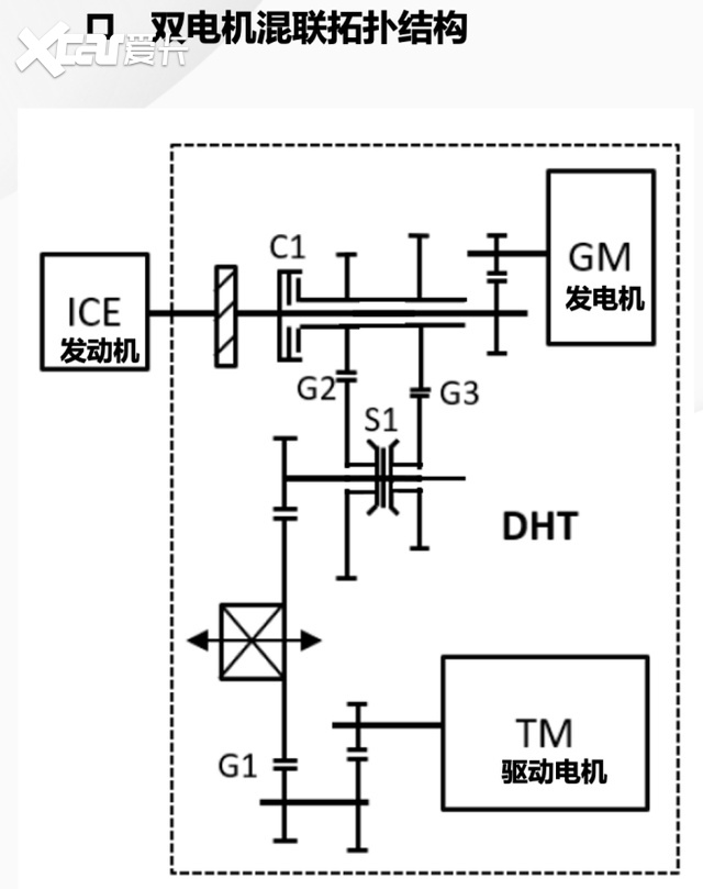

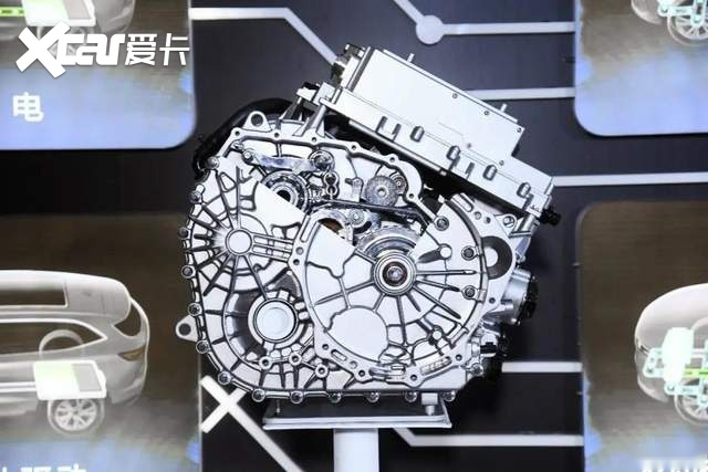

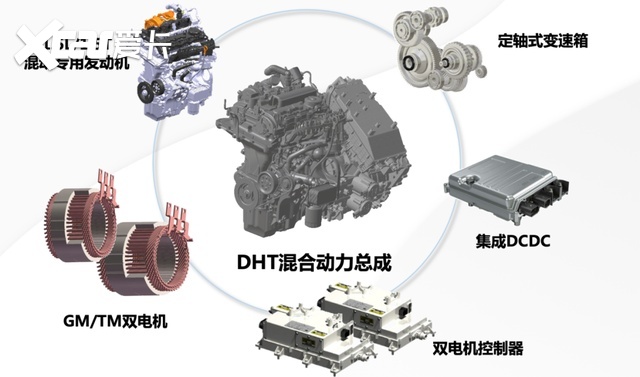

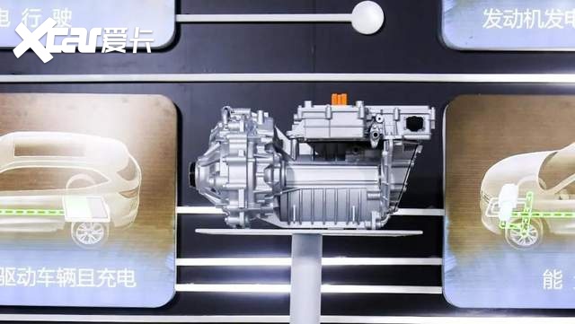

这是一套以“七合一”的高效能多模混动总成为核心构建的混合动力技术体系,包含1.5L/1.5T混动专用发动机、定轴式变速箱、GM/TM双电机、双电机控制器和集成DCDC。
“柠檬混动DHT”核心零部件——高集成混动DHT变速器
该系统采用双电机混联拓扑结构,可实现EV、串联、并联、能量回收等多重工作模式。

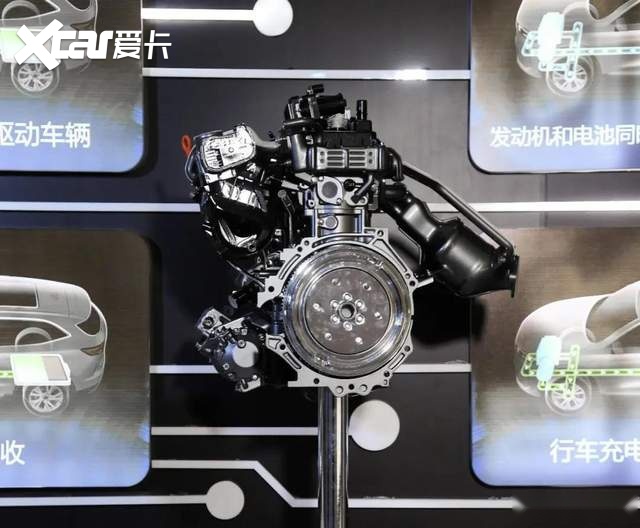

“柠檬混动DHT”核心零部件——高燃效混动专用发动机

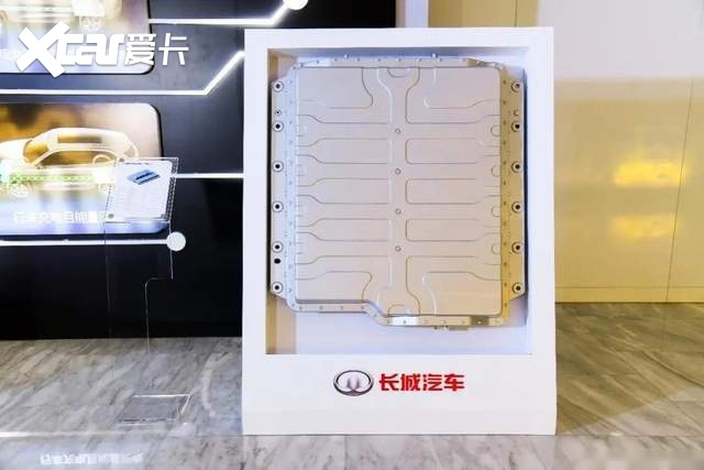

“柠檬混动DHT”核心零部件——高能量密度动力电池
PHEV架构可以搭载更大容量电池。搭载P4两挡三合一高性能电驱动桥组建电四驱系统的PHEV车型,就搭载了全球最大容量高效能混合动力电池,最终实现长达200Km的全球PHEV车型最长纯电续航里程。

很简单,长城汽车柠檬混动DHT系统有三种不同规格动力总成:
在HEV/PHEV两种架构下,有“1.5L+DHT100”和“1.5T+DHT130”的动力总成;
在PHEV架构下,还有“1.5T+DHT130+P4”四驱动力总成,分别对应不同级别产品。

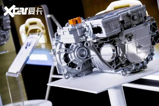

“柠檬混动DHT”核心零部件——三合一电驱动桥

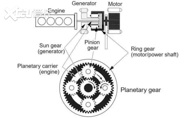

当然,“柠檬混动DHT”也没有神奇到走出一条全新的独一无二的技术路线,整体思路还是和丰田、本田差不多的——中低负荷时电驱动为主,避免传统汽油机在低速、大负荷的工况下运行,同时提升汽油机工作效率。更重要的是,在规避专利壁垒的同时,“柠檬混动DHT”做到了电动机驱动、发动机带动充电、发动机直驱、制动能量回收等各种工况的同时还把两田忽略或是没有精耕细作的“两档直驱发动机和发电机结构”做精做透了,理论上来说更省油、更平顺。

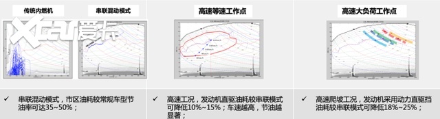

“柠檬混动DHT”不同工况下的工作点
其核心工作原理,就是永远使发动机工作在最高效率点,或者将发动机的效率发挥到最大,从而达成整体效能最优。

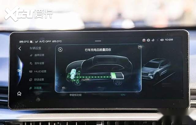

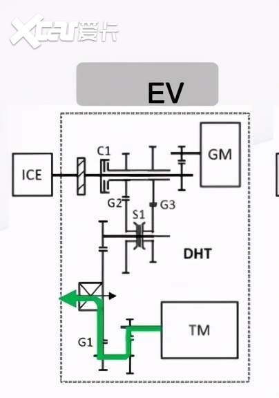

EV模式能量流
在EV工作模式下,TM电机可以直接驱动车轮,使发动机始终保持在高效率区域,最大限度提升动力性能。
串联模式能量流
串联模式适用于市区行驶工况,由发动机驱动GM发电,TM电机直接驱动车轮,在串联混动模式下,节油率可达35%-50%。
并联模式能量流

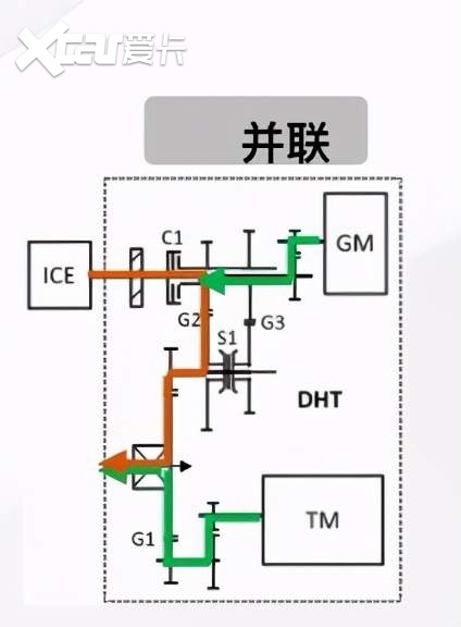

高速行驶工况更适用于并联模式,它由发动机驱动直接驱动车轮,GM电机和TM电机负责调节发动机工作点和辅助驱动车轮,这种发动机直驱工作点直接落在高效区域的方式,油耗较串联模式可降低10%~15%。
能量回收模式能量流

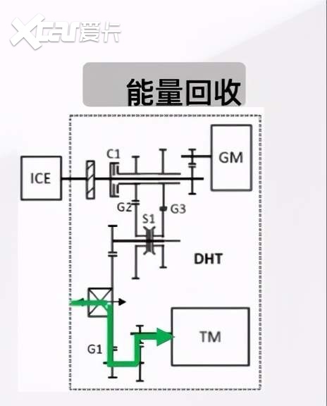

能量回收模式适用于制动工况,TM电机直接进行能量回收,可以增加续航里程,降低油耗。

看看柠檬混动DHT的组成就知道了:由高效率混动专用发动机、高度集成双电机混动变速箱以及135kW三合一两挡电驱动后桥,组成强劲三擎/四擎动力系统,动力肯定弱不了。HEV两驱系统,最高动力系统功率180kW;PHEV两驱系统总功率则可达240kW。
PHEV+P4结构前后桥电机可同时输出动力,最高系统总功率可达320kW。它的智能四驱系统拥有强劲爬坡能力,例如,在干燥沥青路面时,能实现60%-65%最大爬坡度,在雪地时也有15%-18%的最大爬坡度。

柠檬混动DHT的HEV架构采用1.8kWh的电池,虽然看着数字不大,但是相对传统混动系统其电池容量提升了30%以上。而PHEV架构搭载全球最大电量的PHEV电池,电量为45kWh,30分钟即可充电80%,而且针对电池提供8年/15万公里超长质保。

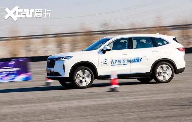

已经有媒体参与了小范围的车型试驾,总结了一些关键词就是:模式自动切换、推背感强、智能选择最优输出、油耗低、车内安静、平衡。
对了,试驾的车型是第三代哈弗H6,或许,只是AM车镜猜测,首搭柠檬混动DHT的就是它,毕竟,强强联合,强者恒强。而WEY品牌作为长城汽车的高端品牌,也极有可能率先搭载,让我们拭目以待。
